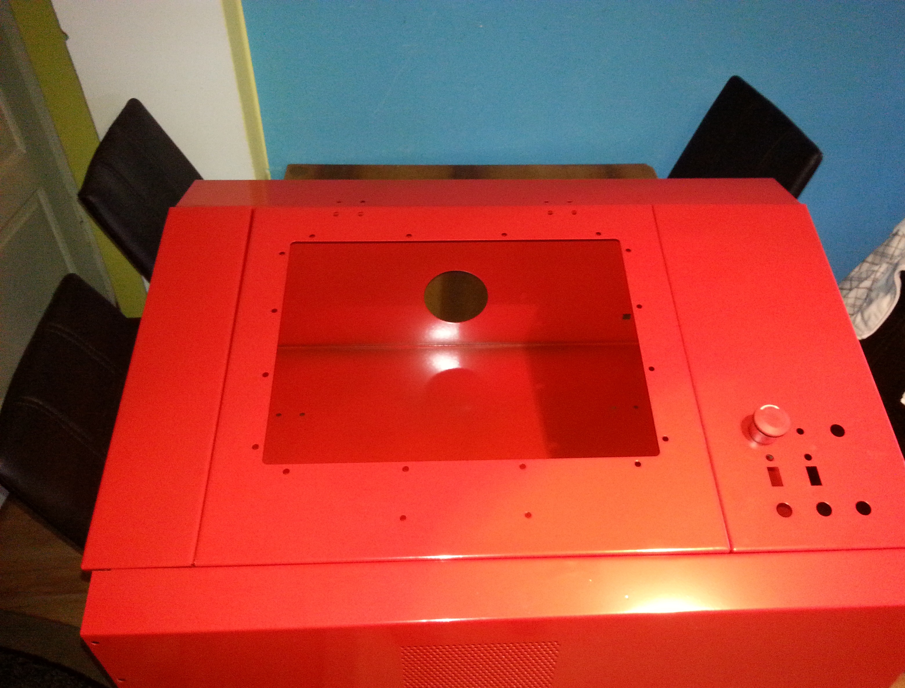

Cześć,
To mój pierwszy post więc witam wszystkich :)
Szukałem odpowiedzi ale nie znalazłem, jak ktoś wie gdzie znaleźć odpowiedź na moje pytanie, proszę o link.
A teraz do rzeczy:
Skonstruowałem sobie grawerkę pod arduino laserową z niebieskim 450nm 1W laserem prosto od majfriendów z chin.
Dostałem w paczce okularki ochronne z jakiegoś zielonego plastiku, które ładnie filtrują wiązkę lasera.
Jako, że czas wypalania elementów jest dość długi i będę siedział w pomieszczeniu, w którym maszynka będzie działać, chciałem skonstruować jakąś obudowę żeby odbite światło nie niszczyło oczu.
Moje pytanie brzmi:
Z jakiego materiału zrobić taką obudowę (chodzi o to żeby była przeźroczysta żebym widział co dzieje się z moim materiałem).
Czy ten plastik w okularkach to jakiś specjalny materiał o jakichś określonych właściwościach?
Jak tego szukać, pod jaką nazwą? Można go czymś innym zastąpić? (widziałem że w niektórych projektach ludzie używają jakiegoś pomarańczowego plastiku?)
Z góry dzięki za odpowiedź

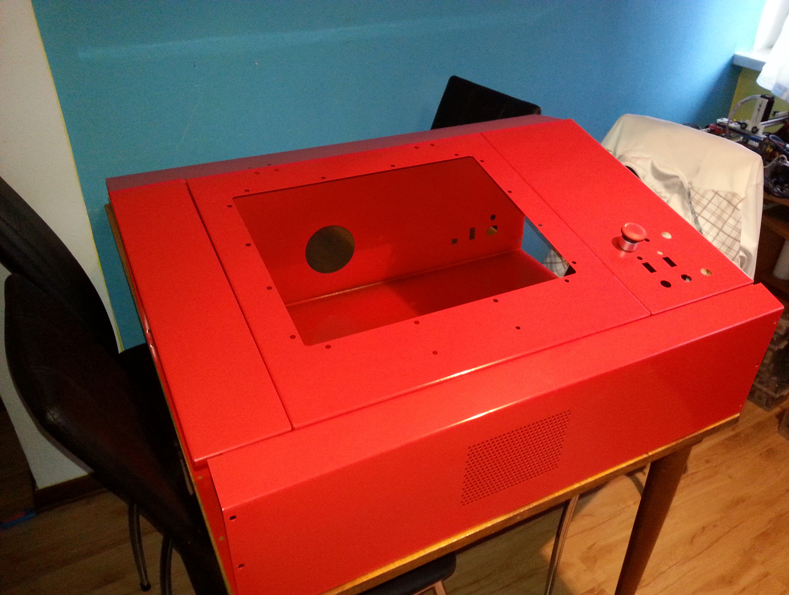

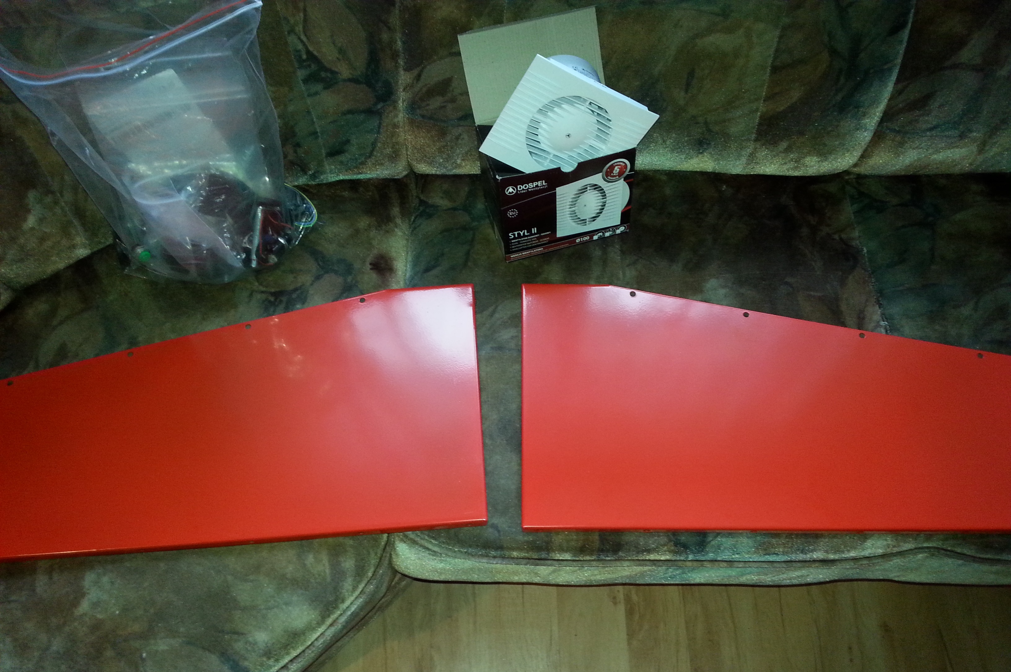

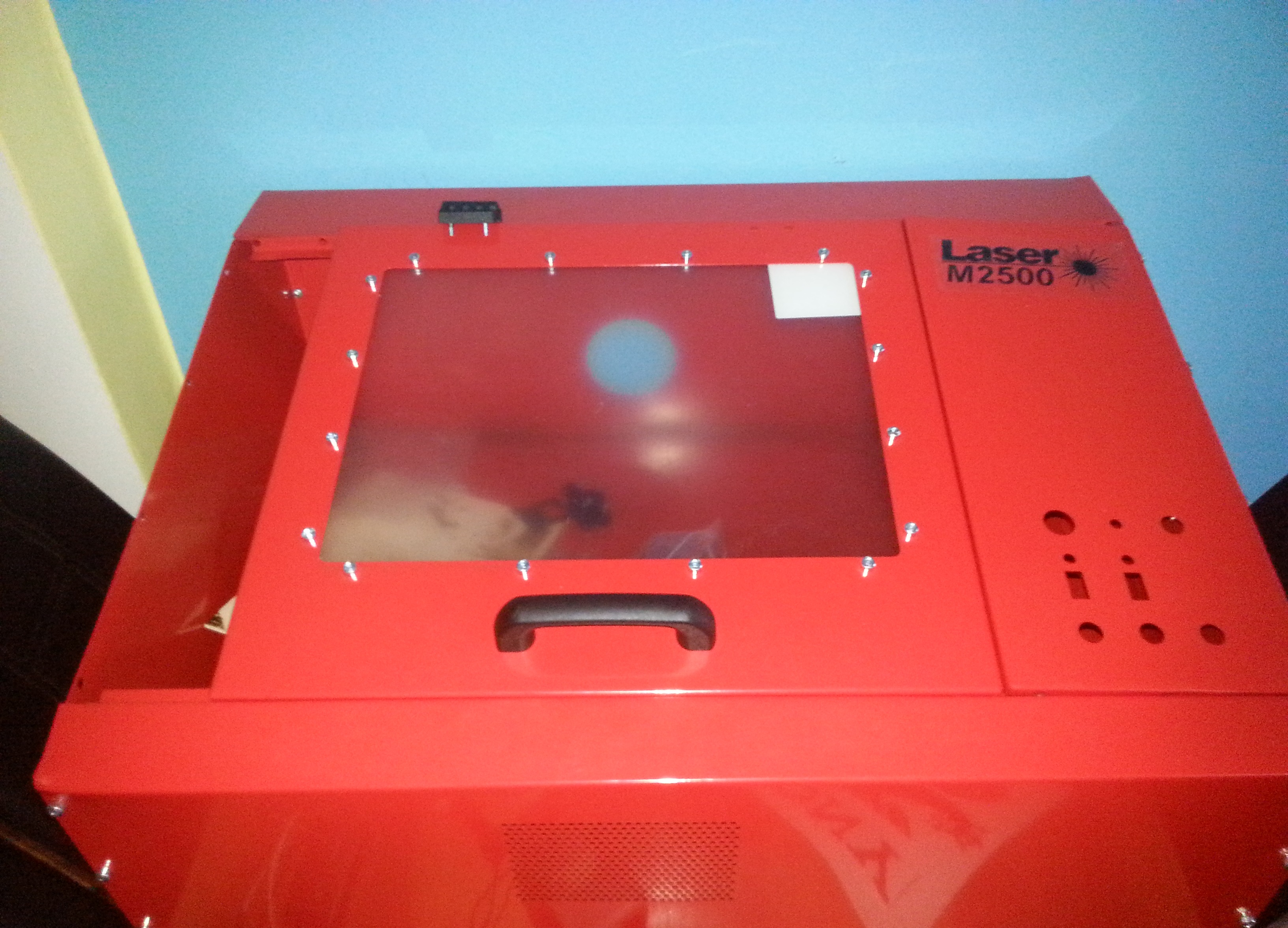

Witam, jestem w trakcie konstruowania obudowy z wyciągiem do lasera 2500mw, a wygląda to tak
Jako wyciąg zastosuje wentylator łazienkowy, pole robocze jakieś 450mm na 450mm
Obudowa cięta laserowo, gięta na giętarkach numerycznych no i malowana proszkowo
Jak by ktoś był zainteresowany proszę o wiadomość prywatną to takową obudowę jestem w stanie zorganizować

Sama obudowa świetna ale mi bardziej chodziło o pokrywę, którą będziesz montował w tym okienku. Z jakiego materiału, żeby pochłaniało wiązkę?
Mi aż taka piękna obudowa nie potrzebna bo wypalarka zrobiona czysto hobbystycznie i do hobbystycznych zastosowań. Nie musi wyglądać tak profesjonalnie jak Twoja. Chodzi mi tylko i wyłącznie o ochronę wzroku bo odbite od wypalanego materiału światło szaleje po całym warsztacie aż oczy bolą.

No to dej szkło dymione albo plekse szarą przyciemnianą etc.
