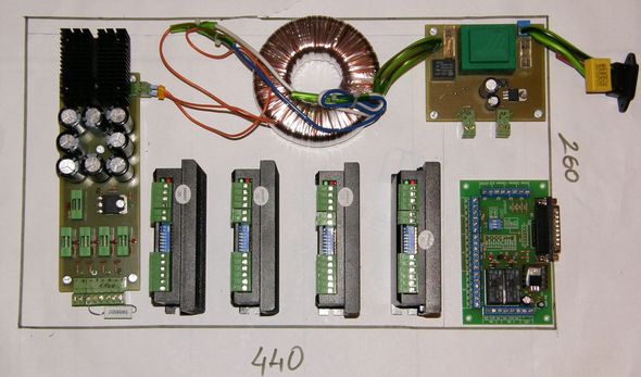

Jak w temacie potrzebuje obudowy do zmieszczenia elektroniki na 4 sterowniki i reszte ustrojstwa [wymiary oraz próbne rozmieszczenie podane na zdjeciu] , moze jest na forum ktos kto zajmuje sie tymi sprawami typu obudowy,giecie blach itp itd i wytwarza takie rzeczy.
No niby jakies strony sa z obudowami ale potrzebna jest rejestracja itd. albo obudowy za małe ... lub ewentualnie słabo szukałem ..
Czy odległosc 2-3 cm pomiędzy sterownikami zapewni im poprawne chłodzenie ?

Można kupić gotową np. Rittal, GE (seria Aria). Nawet tanio na Allegro: http://www.allegro.pl/item474317755_sza ... alowa.html. Lub poszukać w sieci "szafka sterownicza"
Co do wymiarów to dobry zwyczaj mówi, żeby min. 20% zapasu przewidzieć na rzeczy, które trzeba dołożyć.
W maszynie którą składaliśmy odstęp między sterownikami to ok. 5 cm. Warto trochę uwagi zwrócić na prowadzenie kabli (rozdzielenie, stosowanie ekranów).

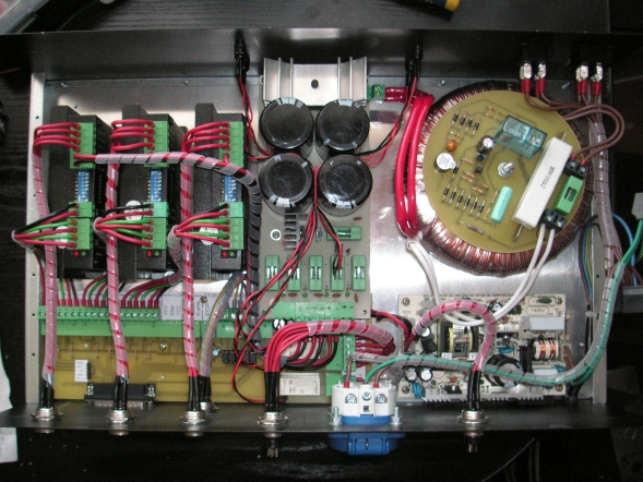

Na stronie http://www.cyfronika.pl/ są obudowy metalowe typu T, osobiście posiadam obudowę T444. Jeden mankament tej obudowy to mocowanie przedniej i tylnej ściany tylko do sodu obudowy. Wszystkie elementy mam zamontowane na aluminiowej płycie o grubości 3mm i dodatkowo pod sterowniki mam daną pastę termoprzewodzącą. Sterowniki mam oddalone od siebie o 3cm i nie posiadam wentylatora.

Kolego pswienty aż miło popatrzeć na twoja skrzyneczkę , starannie i ładnie upchane wszystko :wink: brawo :wink:
