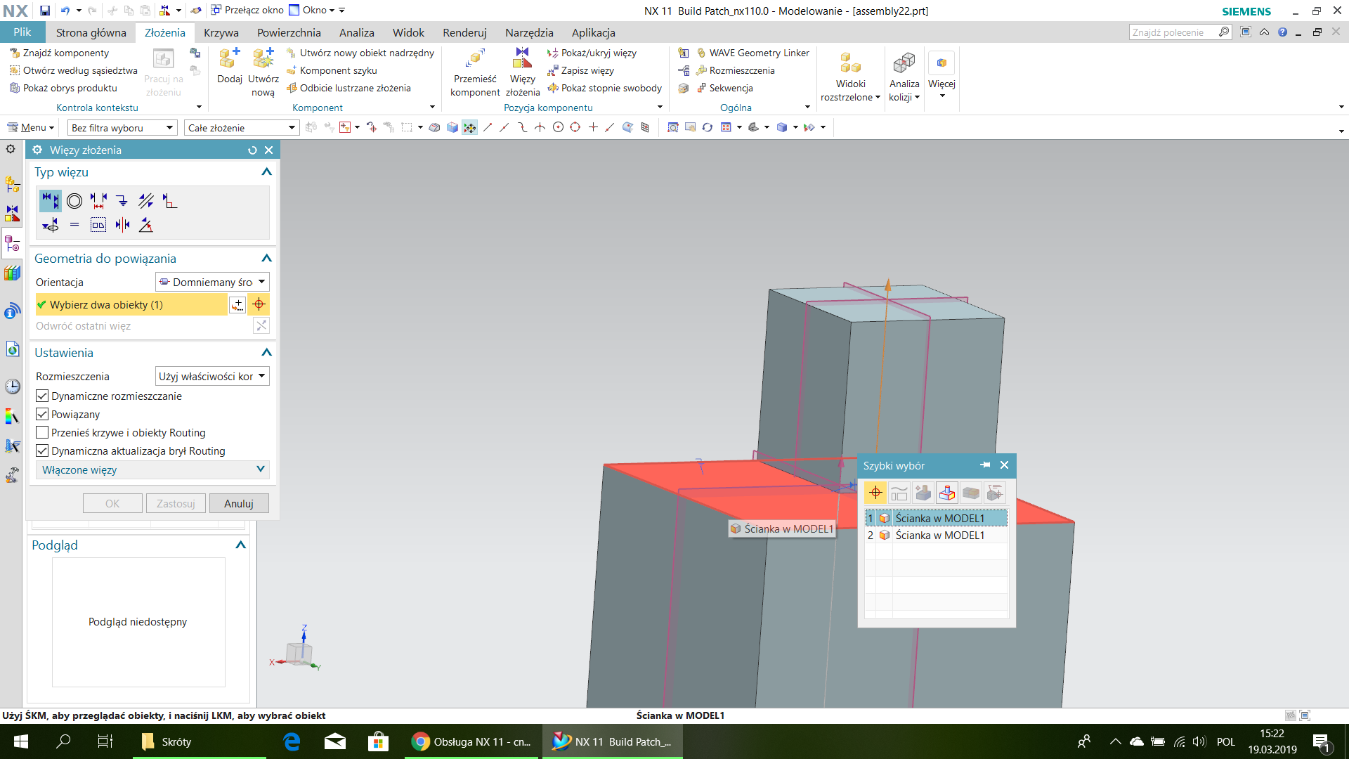

Moje pytanie może wyda się banalne i śmieszne ale potrzebuje złożyć ze sobą dwa sześciany pierwszy 100x100x100 drugi 50x50x50, mniejszy ma stać na środku większego i mam mieć możliwość poruszania się tylko w okół własnej osi. Różnych opcji próbowałem i jak już uda mi się ustawić go na środku to zablokowana jest możliwość obrotu w okół własnej osi. Z góry dziękuje za pomoc

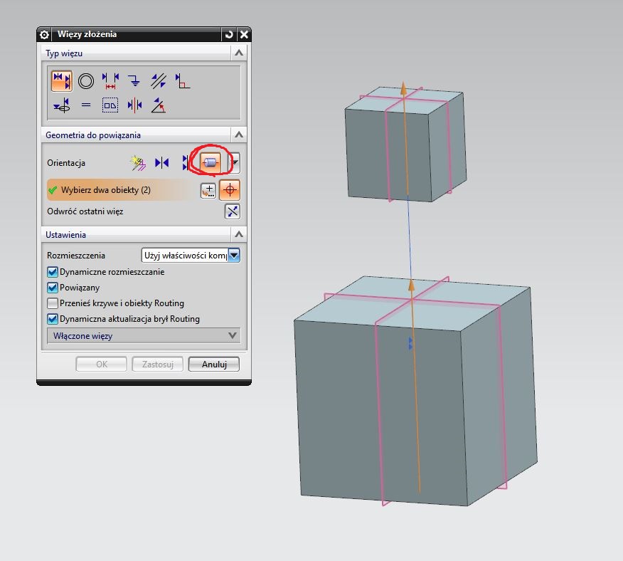

Hm, probowal bym na etapie złożenia wykorzystac wiązania.
1 - wiazanie płaszczyzn stycznych, jak na wstawionym zrzucie.
2 - wstawiasz prosta pomocnicza w elemencie wiekszym (miejsce w koło którego ma byc obrot) i wiążesz z osia obrotu elementu mniejszego.
W ten sposob nie odbierasz stopnia swobody ktorym jest wlasnie rotacja/obrot.

Wstawiłem te osie pomocnicze ... nadal nie wiem którego wiązania teraz użyć ...jestem zielony z tego programu w inventorze ten banał robie w minute...jednak na uczelni muszę używać NX

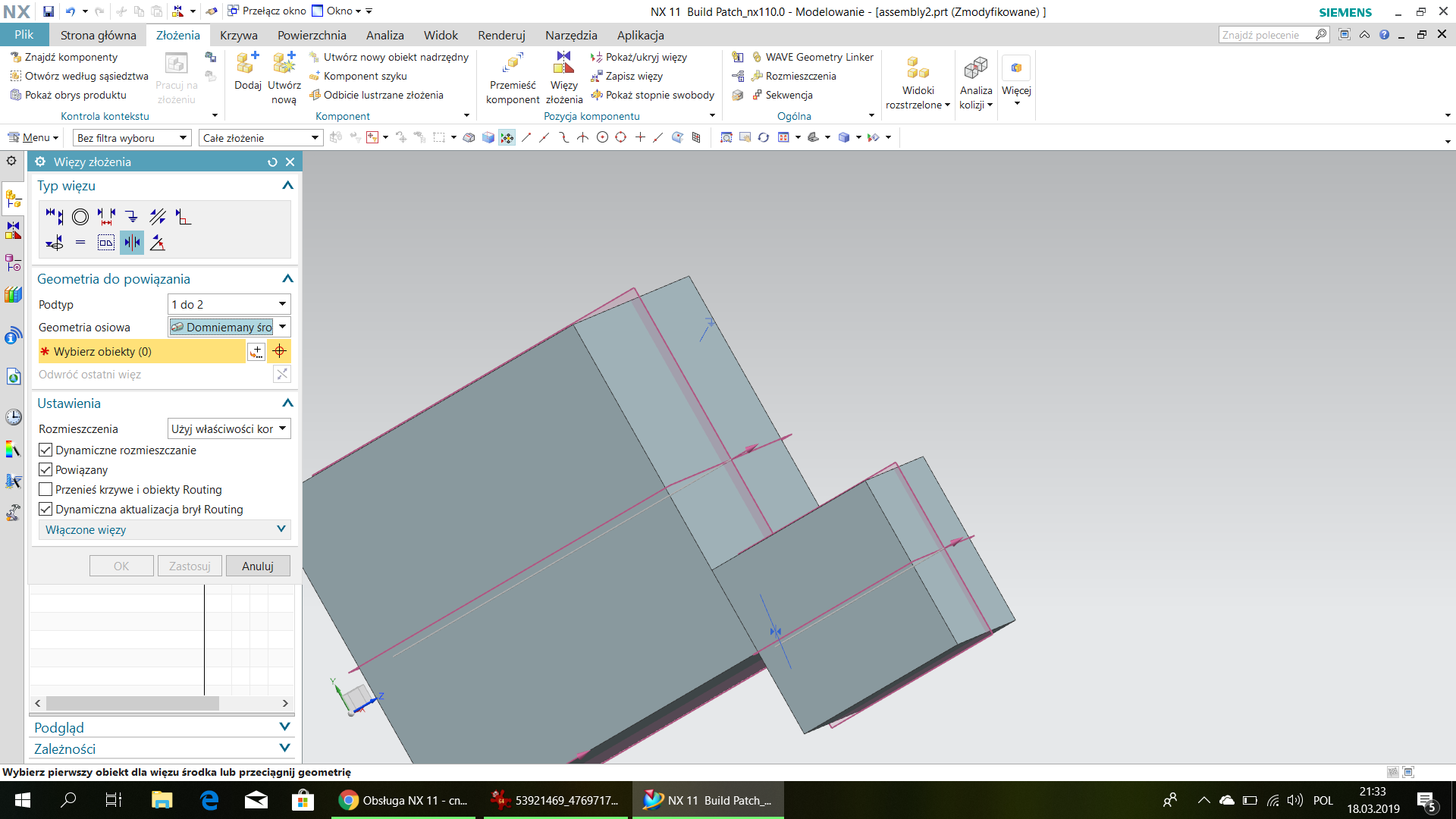

Kurde nie wiem co robię nie tak....może mam pozałączane jakieś filtry albo nie mam włączonych....najpierw wrzucam dużą kostkę i przytwierdzam potem robię w niej oś...dodaje małą kostkę poprzez wiązanie przylegania ....potem robię w niej też oś i korzystam ze wskazanego mi wiązania i dalej nic....taki niby banał....Jak w mniejszej kostce wybiorę oś to w większej mogę tylko ścianę wybrać.

Jak masz możliwość to udostępnij pliki. Postaram się obadać co jest nie tak.
Ewentualnie pokaż zawartość okien 'Nawigator złożeń' i Nawigator części" dla każdego pliki.
