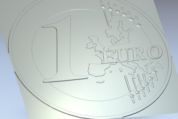

Czy jest a artcamie 2008 funkcja obrobki wzdłuż wektora uwzględniająca wysokości płaszczyzn .
mianowicie mam 3 rożne kola na wysokościach 0 ,2 , 4 mm i napis 5mm dodany przez wszystkie płaszczyzny . Jak robię raster płaszczyzny X 3D jest Ok , ale owe kola maja ząbki
i wystarczyło by je obrobić wzdłuż wektora ale nie uwzględnia to wysokości napisu i go przecina . Jak można sobie poradzić z czymś takim ?
obrubka wzdluż wektora 3d

uwybierz 'centrolinia cechy', naddatek 0, głębokość 0 - to znaczy że narzędzie pojedzie po reliefie i rzutuj narzędzie - to powoduje zrzutowanie środka narzędzia na relief. Opuść narzędzie bierze pod uwagę geometrię narzędzia więc może powodować nierówną pracę jeśli wektor nie będzie wystarczająco daleko zoffsetowany.
