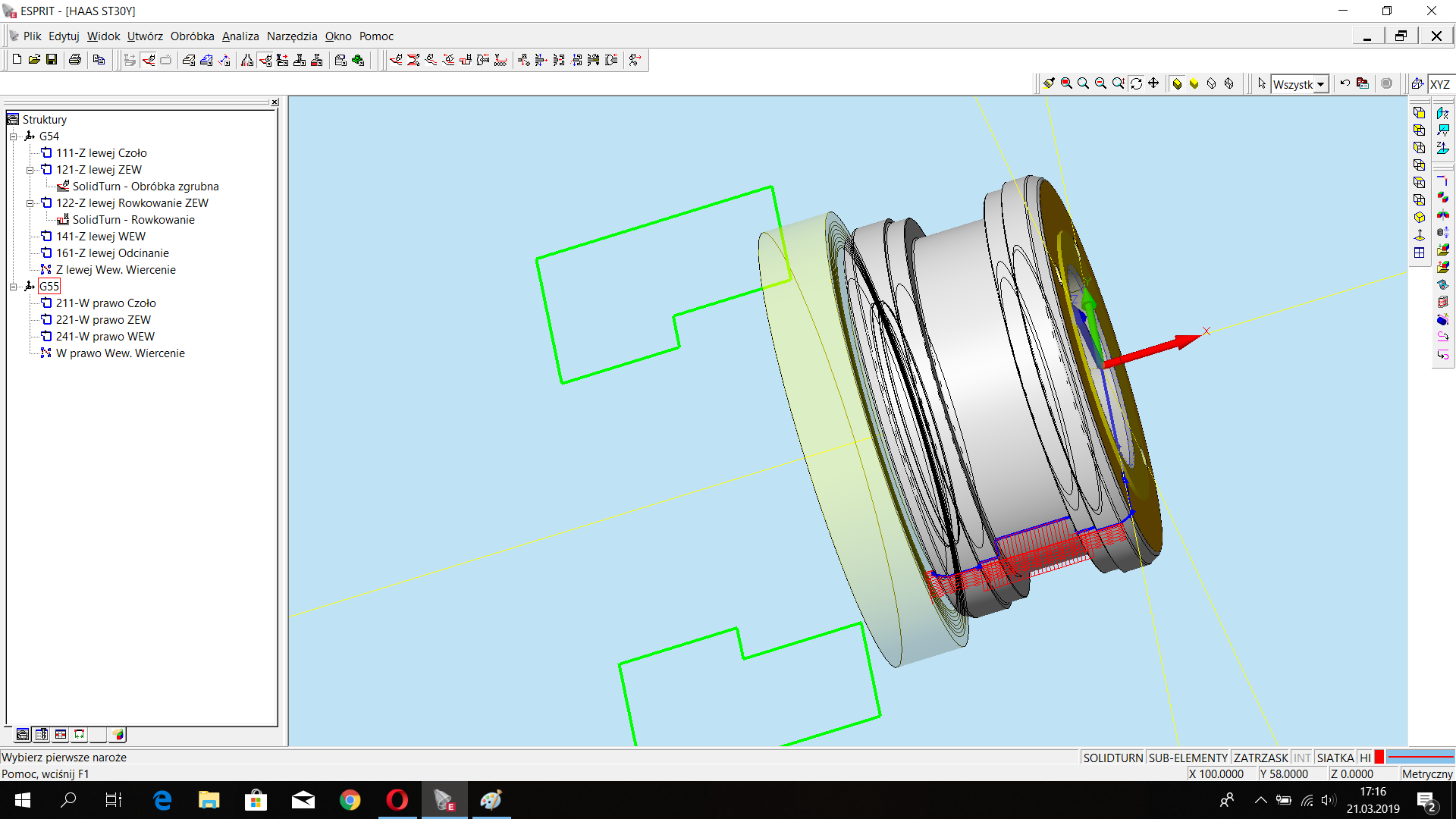

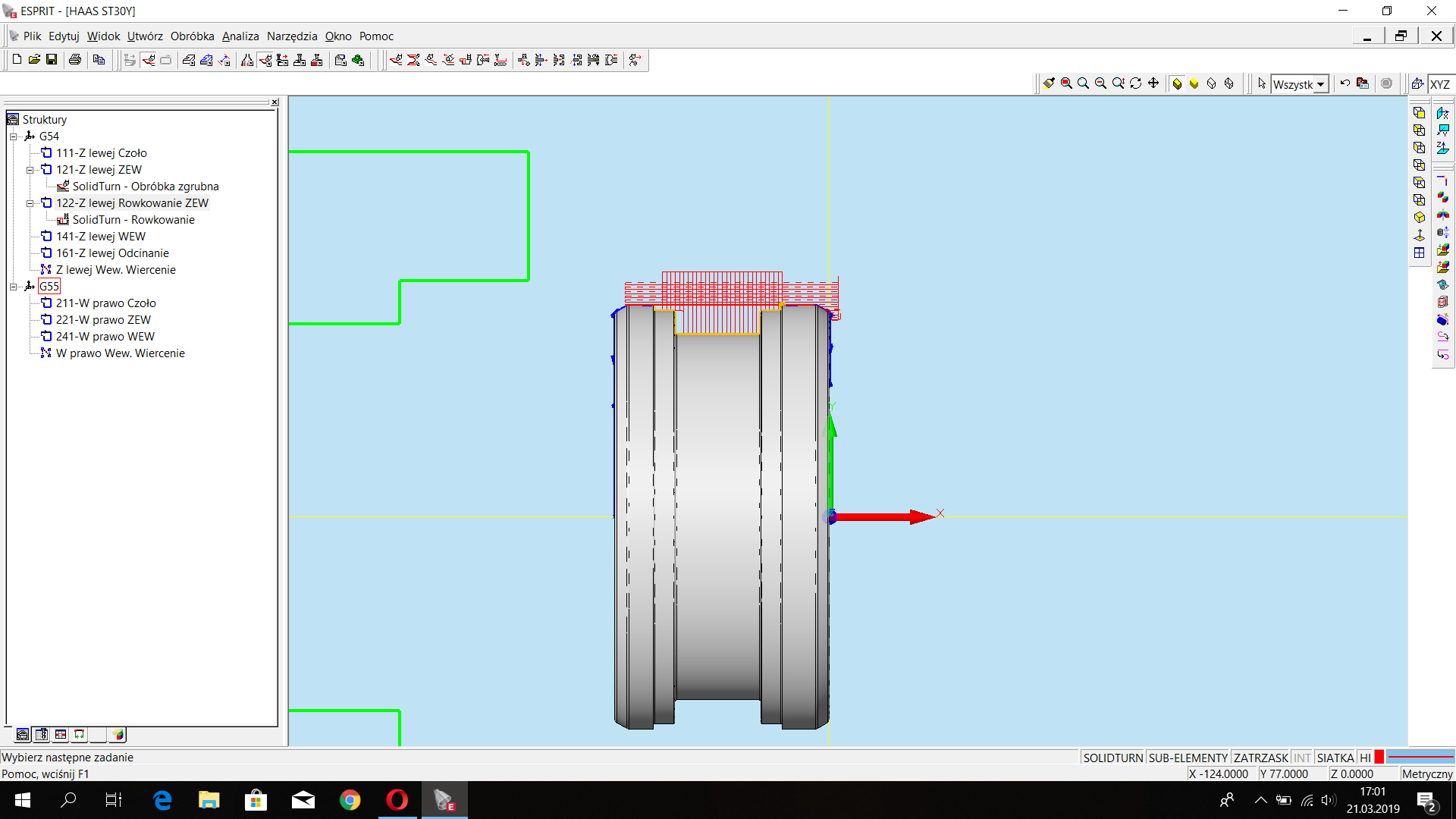

Witam zrobiłem pierwszą część detalu (Baza G54) teraz chcę obrócić detal i zrobić drugą stronę (Baza G55)
i tutaj stoję w miejscu :?: próbowałem zaznaczyć płaszczyznę i zorientować część ale wszystko sie posypało
proszę o pomoc
Obrazek pierwsza część
Obrazek (G55 coś tu chyba zrobiłem nie tak :| )

Raczej w tej wersji Esprit się nie da, dopiero w wersji TNG.
Poprostu drugi program i robisz drugą stronę.
Jednak mogę się mylić bo w tej wersji takich programów nie robiłem.

Obrucic detal idzie ale czy z poprzednią obróbką to nie wiem.
Dołącz .esp to się pobawię.

Jak dobrze kojarzę to powinieneś dodać nową płaszczyznę roboczą a nie obracać aktualną.
Jeśli chodzi może tobie o program na DS to wtedy powinieneś mieć szablon na dwa wrzeciona i wtedy też może inaczej jest.

No i dzwoniłem ale pan Michał nie odebrał tylko inny miły Pan i powiedział mi że dla mnie będzie lepiej jak utworzę nowe struktury i nowy program na druga stronę detalu a potem je razem połączę, i tak też będę robił .
Dziękuje za pomoc ,oczywiście POMÓGŁ wciśnięte
