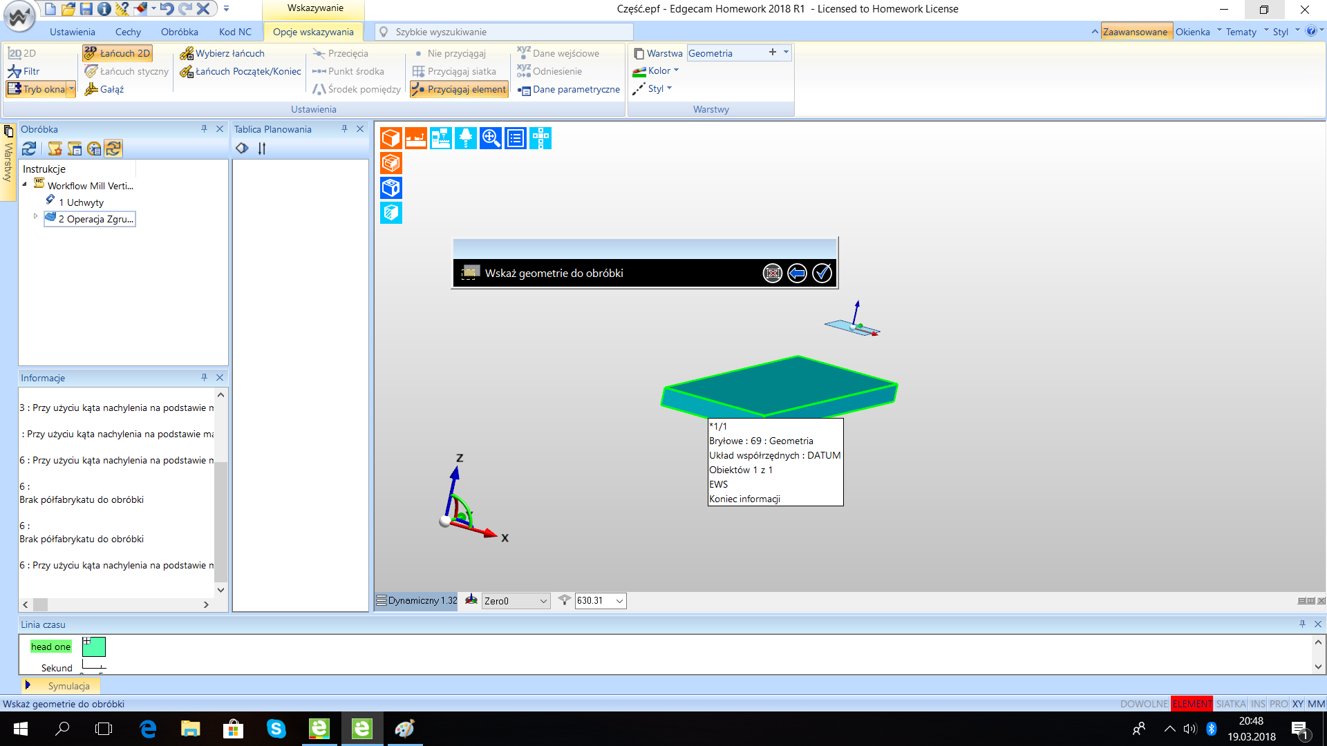

Witam, prosiłbym o pomoc w rozwiązaniu problemu otóż

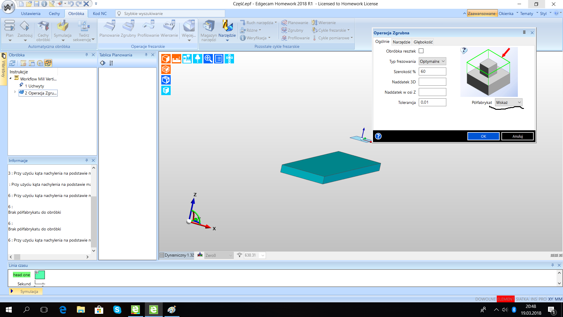

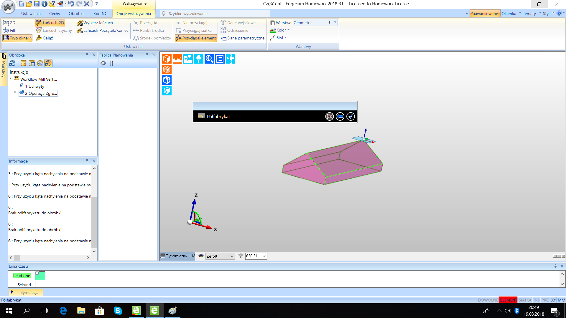

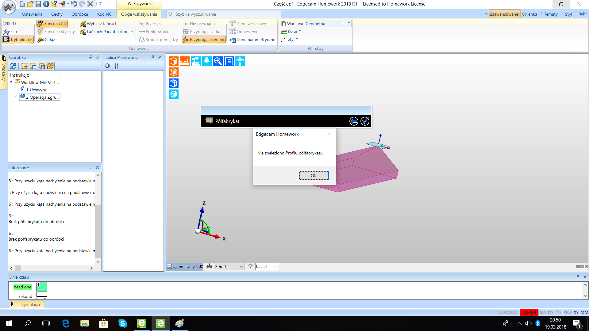

chciałbym obrobić powierzchnie zgrubnie (kształt na załączonych zdj ), ale po wybraniu geometrii, zakresu jak chce zaznaczyć półfabrykat z którego obrabia wyskakuje błąd albo- brak profilu półfabrykatu lub profil musi być zamknięty
prosiłbym o poprawki co mam zmienić lub w jaki inny sposób to zrobić
na zdjęciach jest pokazane co robię po kolei
Obróbka zgrubna- problem z półfabrykatem

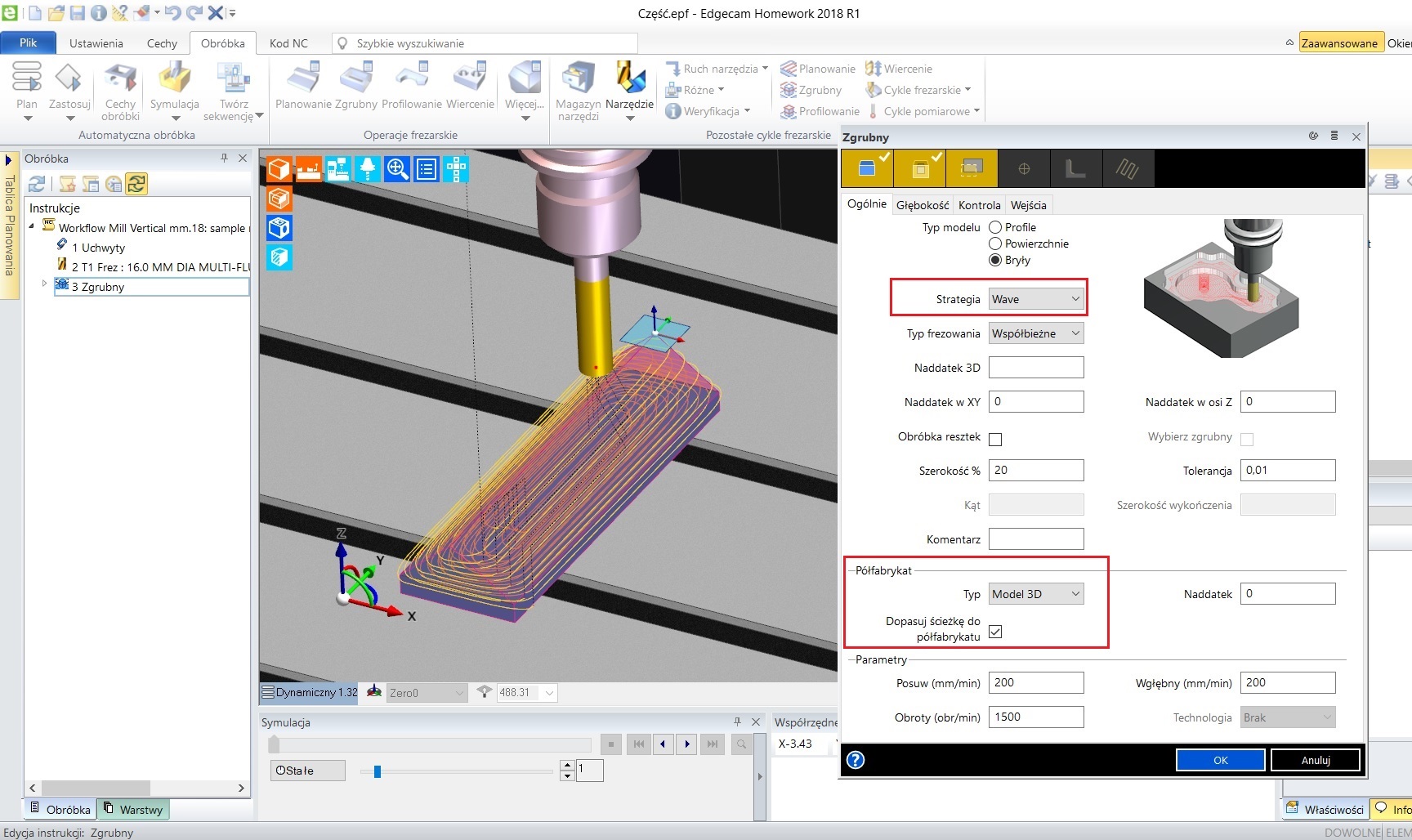

Czy możesz mi podesłać plik "Czesc.epf" na maila [email protected]
Postaram się pomóc.
Dodane 1 godzina 7 minuty 50 sekundy:
Faktycznie, przy zastosowaniu: "Op. Zgrubna" nie można wskazać półfabrykatu.
Można natomiast użyć "cyklu Zgrubny", w którym mamy możliwość wskazania półfabrykatu jako "Model 3D"
i dodatkowo wykorzystać opcję "Dopasuj ścieżkę do półfabrykatu".
Plik obróbczy wysłałem na maila, poniżej zdjęcie.
