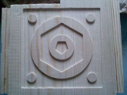

Post napisał: grze » 23 paź 2010, 13:10
Czy byłyby problemy i jeśli tak to jakie z wykonaniem płaskorzeźby na szkle
cnc szkło.jpg (15.98 KiB) Przejrzano 3174 razy
Marek Grodzki
Posty: 25
Rejestracja: 11 lis 2008, 11:28
Lokalizacja: Łódź
Post napisał: Marek Grodzki » 12 lis 2010, 18:34
Witam Jeśli miałby być ten element który jest na foto to jedyny problem to czas obróbki.Sztywna maszyna, trochę frezów diamentowych i czas tyle potrzeba by to zrobić.
