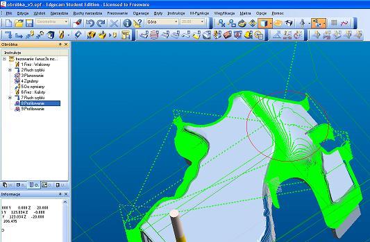

Witam!
Mam prośbę , czy ktoś mógłby mi powiedzieć jak w EdgeCamie zaimitować obróbkę na stole obrotowym? nie mam zielonego pojęcia jak się za to zabrać. Mam do wykonania rękojeść do pistoletu sportowego. Oczywiście dysponuje modelem bryłowym danej rękojeści.

Kolego możesz powiedzieć dla czego ma być to robione za pomocą 4-osi??? Jak patrzę na fotki to wydaje mi się że w 3 osiach też da się to zrobić. Oczywiście mogę się mylić.. Może wrzuć model do podglądu, łatwiej będzie się wypowiedzieć i jakoś pomóc :wink:

Zgodnie z tym co zasugerował mi kolega z "góry":) załączam model. Bardzo proszę o pomoc.

Dasz radę na trzech osiach.Najpierw dobrze zamodelować rękojeść razem z uchwytami dla łap na frezarkę.Najpierw frezujesz wnętrze z góry potem z dołu.Kolejny krok to boki.

Witam!
Mam problem przy obróbce wykańczającej powierzchni,mianowicie ścieżki rozsuwają mi się na płaskim regionie rękojeści i efekt końcowy pozostawia wiele do życzenia:d Próbowałem obróbke płaskimi regionami ale coś nie idzie. Załączam screena i proszę o pomoc.
