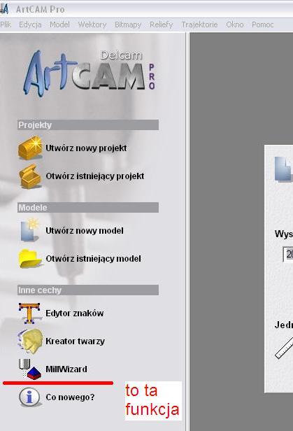

kreator frezowania
Post napisał: norbi001 » 05 wrz 2013, 23:53
Dzieki za szybka odpowiedz - jak zwykle. Ten format da sie zaimportować do ArtCAM'a i wykonać tylko nie wiem jak obrobić detal ktory ma jak ten w Z ma 134mm a prześwitu mam 200mm. Z moich obliczeń wynika że moge sie zagłebić na 65mm np raz z jednej strony a po przebazowaniu z drugiej ale zostanie kołnierz ok 6mm grubości

Post napisał: lajosz » 06 wrz 2013, 00:14
Niestety, ale nie dysponuję najnowszą (ani nawet nową) wersją Artcama, więc formatu .par nie mogę w żaden sposób zaimportować.
Poza tym, nie mam funkcji "Mill Wizard" (po polsku pewnie "Kreator frezowania"), ale uważam, że i tak nie jest mi potrzebna bo to może i dobre dla początkujących, a ja już trochę o Artcamie wiem.

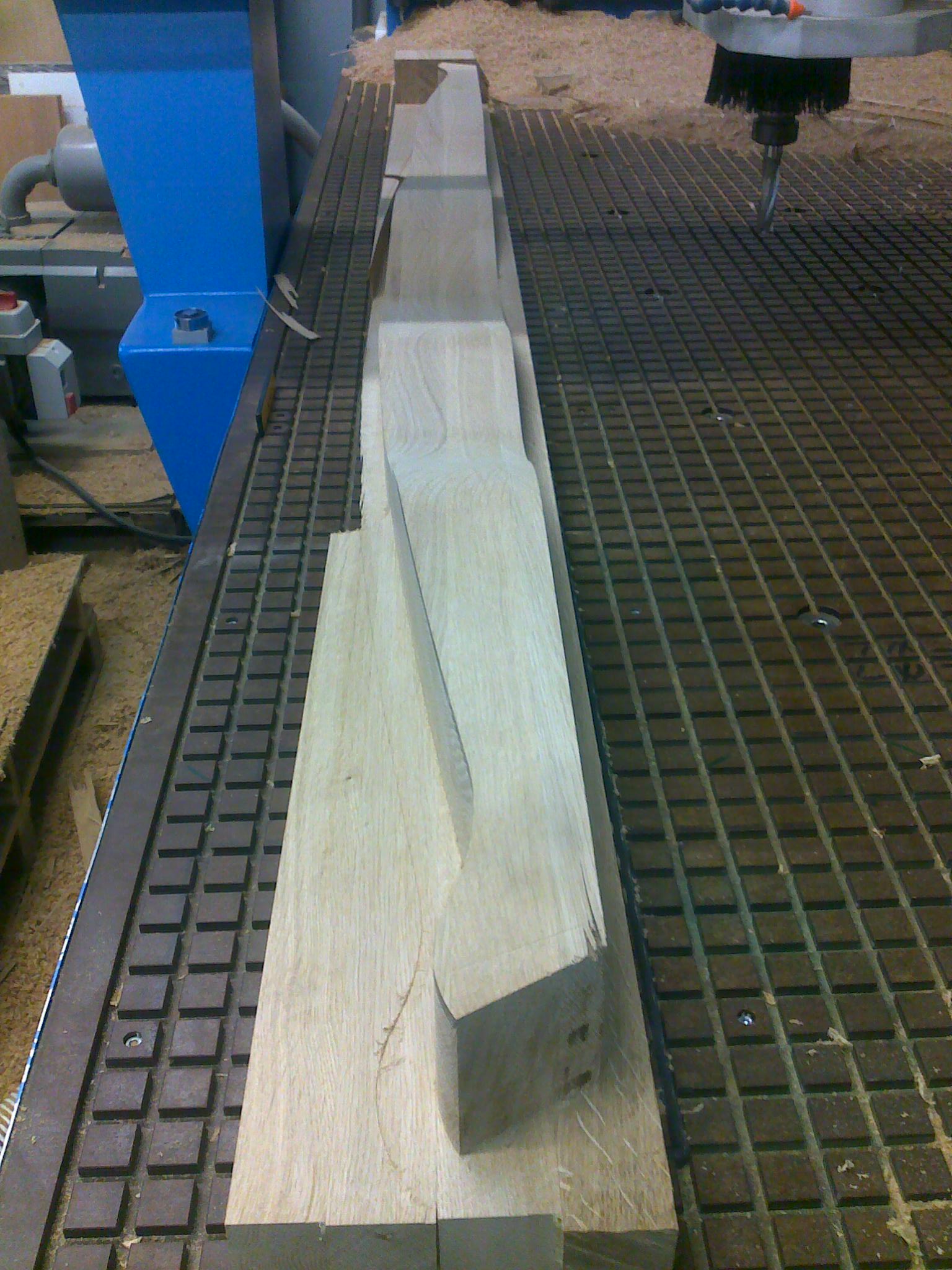

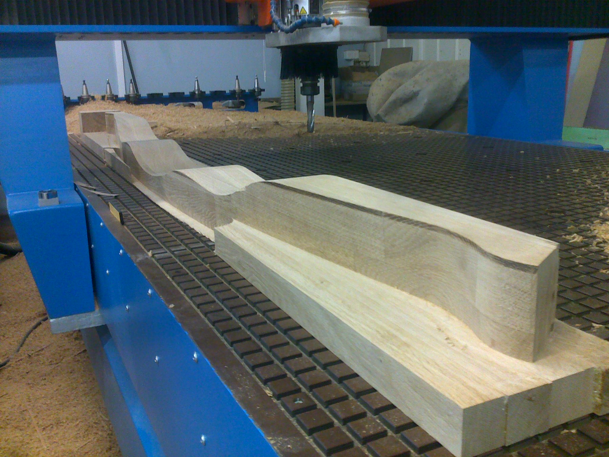

Post napisał: norbi001 » 10 wrz 2013, 16:45
W trakcie obróbki wykończającej
A to po wykonaniu Jednej ze stron.
Zostało jeszcze zbazowanie na tym profilu i obróbka z drugiej strony. Wszelkie sugestie mile widziane.

Post napisał: lajosz » 10 wrz 2013, 19:23
@norbi
Na trzecim zdjęciu widać, że element masz przesunięty. (wyraźnie poza uszczelką).
Sam go przesunąłeś po skończonej obróbce, czy nie zauważyłeś, że maszyna go przesunęła ?
Poza tym widać, że góra freza (nie część robocza) już przypala materiał, więc całkiem możliwe, że go jednak przesunęło.

Post napisał: norbi001 » 10 wrz 2013, 20:44
Niby wszystko jest w porządku. Próżnia już wyłączona, a detal oglądany. + za spostrzegawczość. A te przypalenia wynikają z tego że zagłębiałem się frezem na 80mm, a części roboczej miałem 70mm. Zaraz zapodam Fotkę jak ma wyglądać efekt końcowy.
