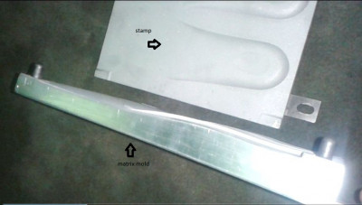

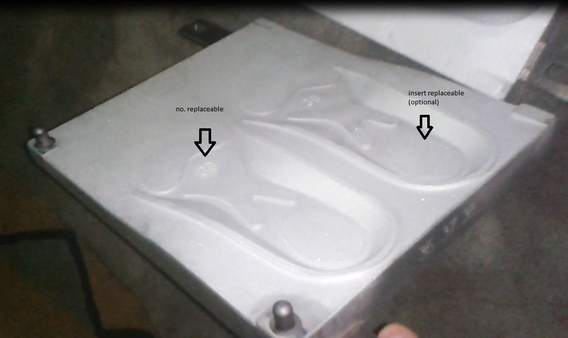

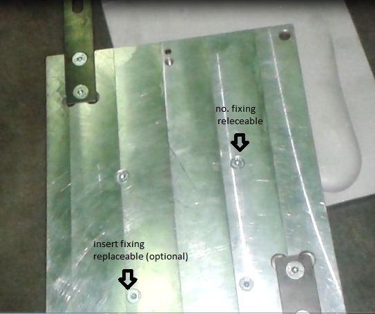

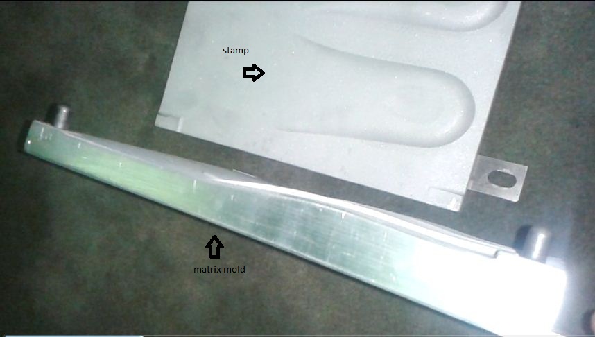

Do meritum. Poza firmą od czasu do czasu mam możliwość/zlecenia na detal i formę jak na zdjęciach. Podejrzewam że niejeden z Was to już widział i robił. Gabarytowe wymiary zarówno stempla jak i matrycy to powiedzmy 335 mm x 280 mm x 50 mm, materiał na forme: aluminum 3.4365 lub coś zbliżonego parametrami. Nie jest to forma wtryskowa i wielkich dokładności tu nie trzeba (tak myślę), choć im dokładniej tym lepiej, wiadomo 0,01/500 mm by się chciało. Produkcja jednostkowa. Obciązenie maszyny nie wiecej jak 60/70h/miesiąc. Jako że terminy, ceny, poprawki etc. są jakie są, to jest pomysł na usamodzielnienie się. W zasadzie tylko obróbka Alu ale jakby móc czasem coś ze stali wrzucić (oprzyrządowanie etc.) to by się człowiek nie obraził.

Formy, które pokazałeś, to nie odlewnicze. Rozejrzyj sie za używanym Haasem w dobrej kondycji, ewentualnie tu na forum jest wystawiona frezarka matsuura ze sterowaniem yasnac w rozsądnych pieniadzach. Oczywiście najpierw trzeba ocenić stan maszyny, ale warto wziąć pod uwagę chocby ze względu na oprzyrządowanie.

Racja, pomyliłem się co od typu formy, nie jest to proces odlewania a bardziej termoformowanie. Dziękuję za odpowiedź. Liczyłem że obrabiarka jak np. CNC MG-Certus 6040, lub porządny sztywny ploter lub coś podobnego mi wystarczy. Nie potrzebuję też dużych przesówów: (600x500x400) powinno wytarczyć. Mam mało miejsca, szczególnie jeżeli chodzi o wysokość. Chciałbym też uniknąć "zapachów chłodziwa" i używać tylko powietrza, ale być może będzie miejsce w osobnym budynku, wtedy też nie będzie takich dylematów. Co do tej małej Realmeci 3CX, to rzeczywiście to jest zabawka ? Wiem że może być problem z częściami, dokumentacją itd. Pytanie ciekawskiego. Matsura z ogłoszenia rzeczywiście godna zainteresowania.
