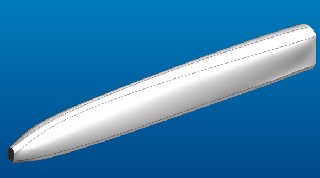

Witam, potrzebuje obrobić kawałek drewna na maszynie CNC typowo do obróbki stali. Maszyna ma max obroty 7000obr/min i posuw 10000mm/min, chodzi mi o optymalne parametry tak zeby nie przypalić drewna a pow była gładka ewentualnie do ręcznego dopieszczenia. Do dyspozycji mam narzędzia monolityczne z weglika i hss, oraz głowiczki na płytki o różnych promieniach. Nie chce wchodzić w kupno narzędzi przeznaczonych do obrobki drewna gdyż do wykonania mam tylko jedną sztukę... więc postanowiłem ze się przemęczę tym co mam. Zdjęcie obrabianego el znajduje sie w załączniku. Liczę na uwagi bardziej doświadczonych kolegów. Z góry dziękuje i pozdrawiam

Zakladam, ze chcesz ten detal wykonac na frezarce 3-osiowej. Ja bym dobral parametry doswiadczalnie, no chyba, ze nie masz na tyle materialu. Znalazlem cos, co moze sie przydac w doborze parametrow wyjsciowych: http://www.ciop.pl/5893.html

dokładnie tak jak piszesz chodzi o parametry wyjściowe potem będzie się korygowało :) ja tak myślę że będę brał 2mm 7000 obr i 4000 posuw gł40 hsm, Natomast wykańczająca po 0.1mm bo musi być jakaś pow. Parametry te same z tym ze gl 20r1.

Generalnie roznica pomiedzy narzedziami skrawajacymi jest w ilosci ostrzy skrawajacych . Dlatego powinno sie maksymalnie obnizyc obroty nawet ponizej 6000 i w dol ze wzgledu na mozliwe przypalanie drewna. W zaleznosci od drewna ( twarde lub miekkie ). posuw dostosowac do powierzchni i twardosci drewna . Najlepiej zrobic probe na jakims odpadzie .
