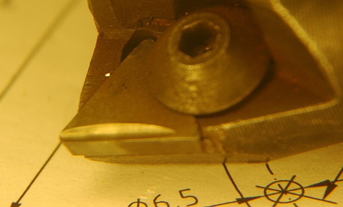

Witam serdecznie.
Z racji tego że obróbką aluminium do tej pory za wiele się nie zajmowałem więc mam pytanie do Kolegów. Ma ktoś jakieś sprawdzone sposoby jak poradzić sobie z frezowaniem aluminium płytkami dedykowanymi do stali? Generalnie skłonny byłbym zastosować płytki do aluminium, które z natury są ostre, więc fajnie, bez narostu i z ładną powierzchnią "idą", jednak problemem jest zdobycie odpowiednich płytek w rozsądnej cenie. Dokładnie to rozchodzi się o zakup kilkudziesięciu płytek :???: co niestety robi duży koszt :roll: . Płytki chciałem założyć do głowicy fi 250mm podobnej do tej: http://allegro.pl/glowica-frezarska-nfz ... 39138.html . Dodatkowo nie wiem czy zdobyłbym płytki pasujące pod takie gniazda, a jeżeli nawet to gdzie?
Ważne kwestie - stosowania dykty raczej wolałbym uniknąć... Obrabiane aluminium to coś zbliżonego do PA6. Obróbka nie jest problematyczna, bo chodzi o lekkie zabielenie powierzchni (max 1.5 mm do zebrania).
Jeżeli ktoś praktycznie przerabiał temat na większą skalę to uprzejmie proszę o pomoc.
Pozdrawiam, skoczek.

Jako ze miałem podobną sytuacje powiem nie ma problemu do stali płytk tez nadadzą sie tylko wieksze obroty i uzyci oleju aby nie klejło wiora /wystarczy obrabiana plaszczyzne pokryc olejem/

Płytek do stali jest wiele gatunków, od super wykańczających do super zgrubnych, im bardziej zgrubna płytka tym "tempsza" i mniej nadająca się do aluminium. Ale jeśli nie ma innego wyjścia to ja proponuję zacząć od brotów S=1000 i raczej lał obficie emulsję.

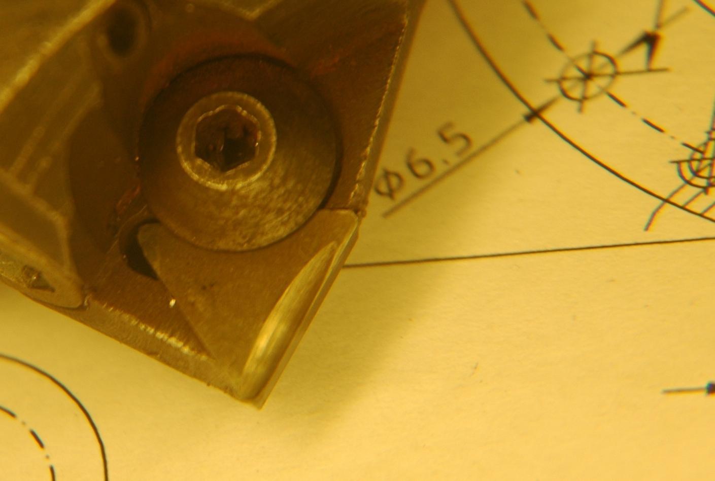

Post napisał: qqaz » 10 mar 2011, 10:39
Frezowałem głowicą z TPUN i efekt był mizerny -"poprawiłem" ręcznie krawędź na "TPUR" z dość głebokim rowkiem i teraz cichutko, gładko, 3A mniej na silniku. A płytki po 2,5zł. Dodatkowe szlifowanie z ręki to moment.

Zaczynam się zastanawiać nad tą z linku allegro który przytoczyłem (jest tania, a nowa, więc idealna na "eksperymenty" z obróbką którą chcę przeprowadzić). Więc rodzi się pytanie - jest szansa że z płytkami pod takim kątem pójdzie ona w alu czy nie zawracać sobie nią głowy i szukać innej? Chłodziwo (a raczej płyn smarujący) mogę lać na detal, nie jest to problemem, choć frezując wcześniej ten detal małą głowicą z płytkami dedykowanymi do alu elegancko szło na sucho, a powierzchnia była jak lustro.
qqaz pisze:Frezowałem głowicą z TPUN i efekt był mizerny -"poprawiłem" ręcznie krawędź na "TPUR" z dość głebokim rowkiem i teraz cichutko, gładko, 3A mniej na silniku. A płytki po 2,5zł. Dodatkowe szlifowanie z ręki to moment.
O takie patenty mi chodziło, gdy zakładałem temat. Dzięki Kolego qqaz! Mi chodziło po głowie jakby tu przeszliwować na szlifierce do płaszczyzn (bo z reki to by był sadomasochizm) delikatnie powierzchnię natarcia tych kilkadziesięciu płytek, tak aby uzyskać ostrzejszą krawędź ale nic mądrego nie wymyśliłem.
Jeszcze się wstrzymam chwilowo, ale zaczynam się przekonywać do tego by zakupić głowicę z jakimiś tanimi płytkami, wyszlifować w płytkach łamacz wióra (tak jak wykombinował Kolega qqaz) i spróbować jak to idzie. Około 500zł mogę na takie testy przeznaczyć.
Jakie sensowne parametry byście widzieli dla takiej głowicy fi 250mm z 20 lub 24 płytkami (z ręcznie szlifowanym łamaczem)? Materiał dla przypomnienia to PA6. Maksymalna głębokość skrawania to 1.5mm. Dla tej średnicy i 510 obr/min prędkość skrawania wychodzi około 400 m/min. Chyba trochę mało, ale nie wiem na ile mogę sobie pozwolić, jeżeli chodzi o taką głowicę, tuningowane płytki i obróbkę alu.
Raz jeszcze dziękuję Wam wszystkim za pomoc i czekam na dalsze pomysły.

Post napisał: qqaz » 10 mar 2011, 19:56
skoczek pisze:Mi chodziło po głowie jakby tu przeszliwować na szlifierce do płaszczyzn (bo z reki to by był sadomasochizm)
Bez przesady, zadna trudność, jeden miękki ruch w sciernicę ( diamentową :wink: ) i gotowe. Tutaj slad po ściernicy fi160mm.
Jeżeli kolega potrafi z reki naostrzyć wiertło to tutaj jeszcze łatwiej.

Post napisał: skoczek » 10 mar 2011, 20:23
qqaz pisze:Jeżeli kolega potrafi z reki naostrzyć wiertło to tutaj jeszcze łatwiej.
Wtedy jeszcze miałem na myśli przeszlifowanie całej powierzchni natarcia po to by uzyskać bardzo ostre krawędzie, tylko doszedłem do wniosku że problemem może być dla mnie zamocowanie na szlifierce do płaszczyzn płytki kwadratowej bez otworu (takie jakie są przewidziane do wspomnianej już wcześniej głowicy).
Ze szlifowaniem z ręki noży z lutowaną płytką oraz z SW sobie w miarę radzę, więc z wyszlifowaniem takiego łamacza też nie powinno być problemu. A jak długo wytrzymuje koledze taka płytka? I jakie Kolega ma odczucia na temat tej głowicy z linku? Jest szansa że z takimi płytkami jak SNMM lub podobne pójdzie ta głowica w aluminium?

Post napisał: qqaz » 10 mar 2011, 20:42
Przy głebokości 1,5mm podczas planowania to niewiele. To co na zdjęciu widać "robi " już koło 20 godzin - 6000/min x fi 40 - x500mm/min w elmulsji Emugol. Właściwie to nie widzę jeszcze zużycia. A nawet gdy się przytępi to znowu szlifierka - tak można przecież kilka razy. Tylko proszę nie opowiadać o tym ze płytki ostrzę :wink:
Po prostu na tyle dużo używam nietypowych narzedzi że naciąć profil drutówką na płytkach w głowicy jest rzeczą normalną. A łamacz? drobnostka.
Tylko pryncypialne grono może zaraz oburzenie wyrazić - "bo to tak sie nie robi, to jakieś partactwo"
no cóz...
Podobnie z denaturatem - po co?.
