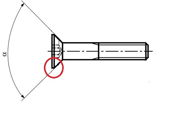

RomanJ4, rozumiem że rozmiar nie ma większego znaczenia ponieważ kąt zawsze jest taki sam przez co zależy to tylko od głębokości pracy?

Krako pisze:RomanJ4, rozumiem że rozmiar nie ma większego znaczenia ponieważ kąt zawsze jest taki sam przez co zależy to tylko od głębokości pracy?
Stożek śruby nie ma "ostrego" przejścia z płaską powierzchnią z gniazdem sześciokątnym i aby w pełni zlicować śrubę z płaszczyzną detalu frezując większym pogłębiaczem trzeba zejść głębiej, to tylko kwestia estetyki.
Na fasolce będzie raczej mało widoczne w otworach wygląda to gorzej. Jeśli dobierzemy frez do wielkości łba to od góry pogłębienie ma odcinek walcowy, później zaczyna się skos.

Post napisał: Krako » 02 gru 2013, 18:37
Tomciowoj pisze: Na fasolce będzie raczej mało widoczne w otworach wygląda to gorzej. Jeśli dobierzemy frez do wielkości łba to od góry pogłębienie ma odcinek walcowy, później zaczyna się skos.
Właśnie wolałbym to zrobić bardzo estetycznie.
Wiec może większy pogłębiacz i leciutko głębsza faza?
Wtedy śruba schowa się cała.

Post napisał: Tomciowoj » 02 gru 2013, 19:04
Śruba się zlicuje ale szerokość fasoli na górze będzie większa od średnicy łba.
Jak pojedziesz fi 12,4 to będzie część o ściankach równoległych.
Musisz wybrać co ci bardziej w gusta trafia. :smile:
