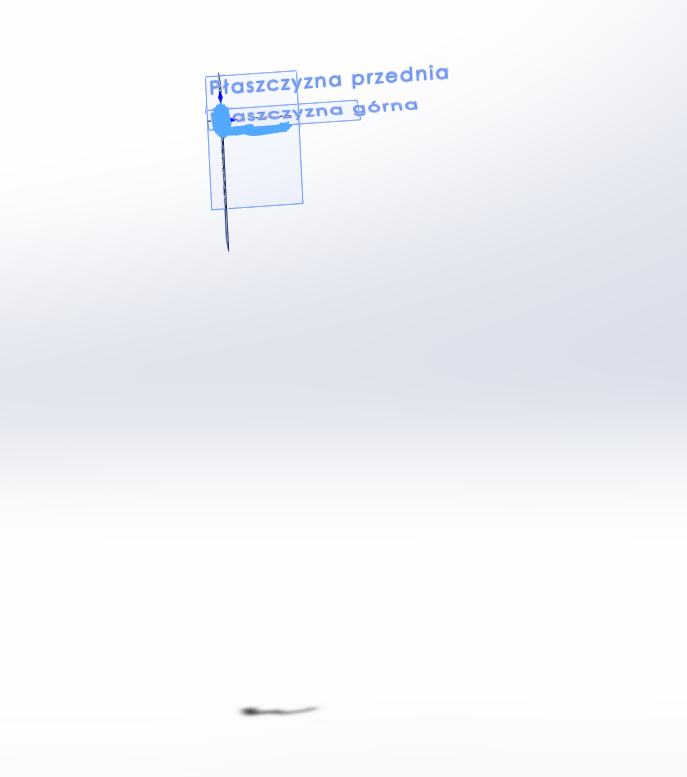

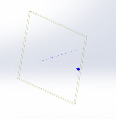

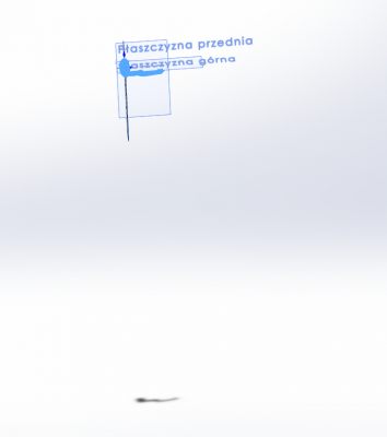

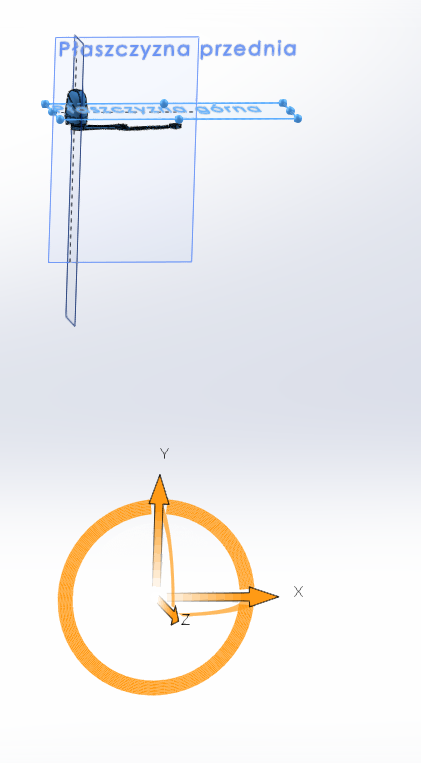

Otworzyłem model *.stp w SolidWorks
Często mi się zdarza, że przy obracaniu modelu myszką kiedy przypadkiem nie chwycę za model czyli chwycę za tło to model mi ucieka.
Szukałem różnych rozwiązań, ale jedyne co znalazłem toto
Niestety to nie rozwiązało mojego problemu.
Podobna sytuacja jest kiedy utwórzę rysunek ze złożenia/części, wtedy skaluje go jakby był wielki
Płaszczyzny są w środku modelu, początek układu współrzędnych również, jak widać na załączonych rysunkach.
W czym problem?

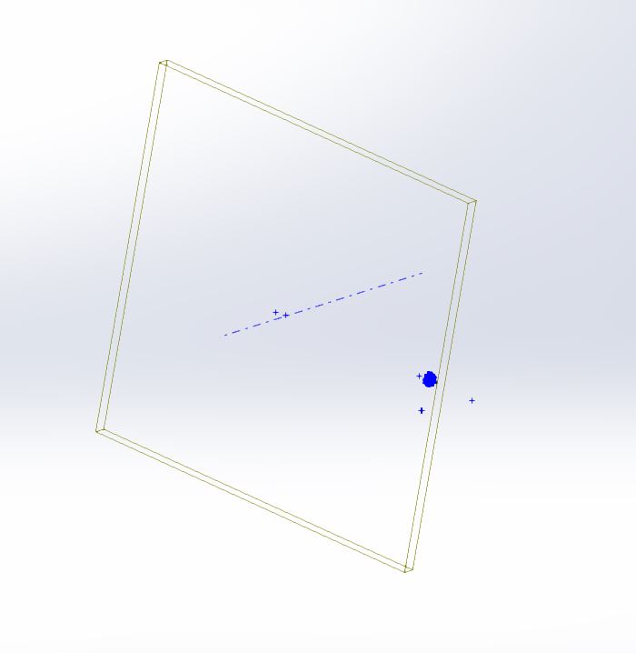

Powodem prawdopodobnie były tymczasowe osie.
Rozwiązaniem okazało się otworzenie w Invetorze pliku step i zapisanie go jako step
