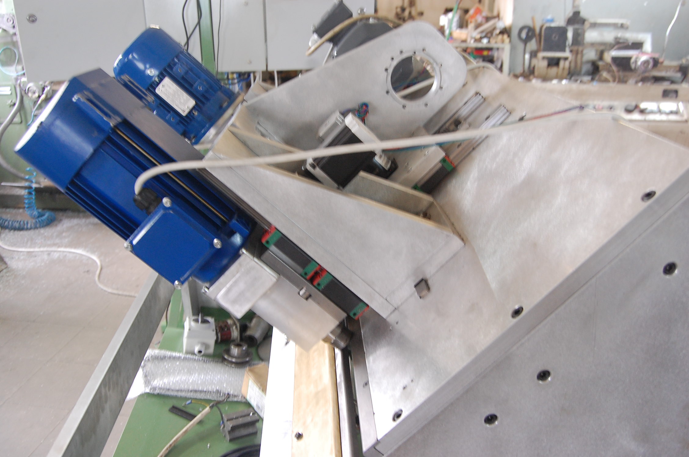

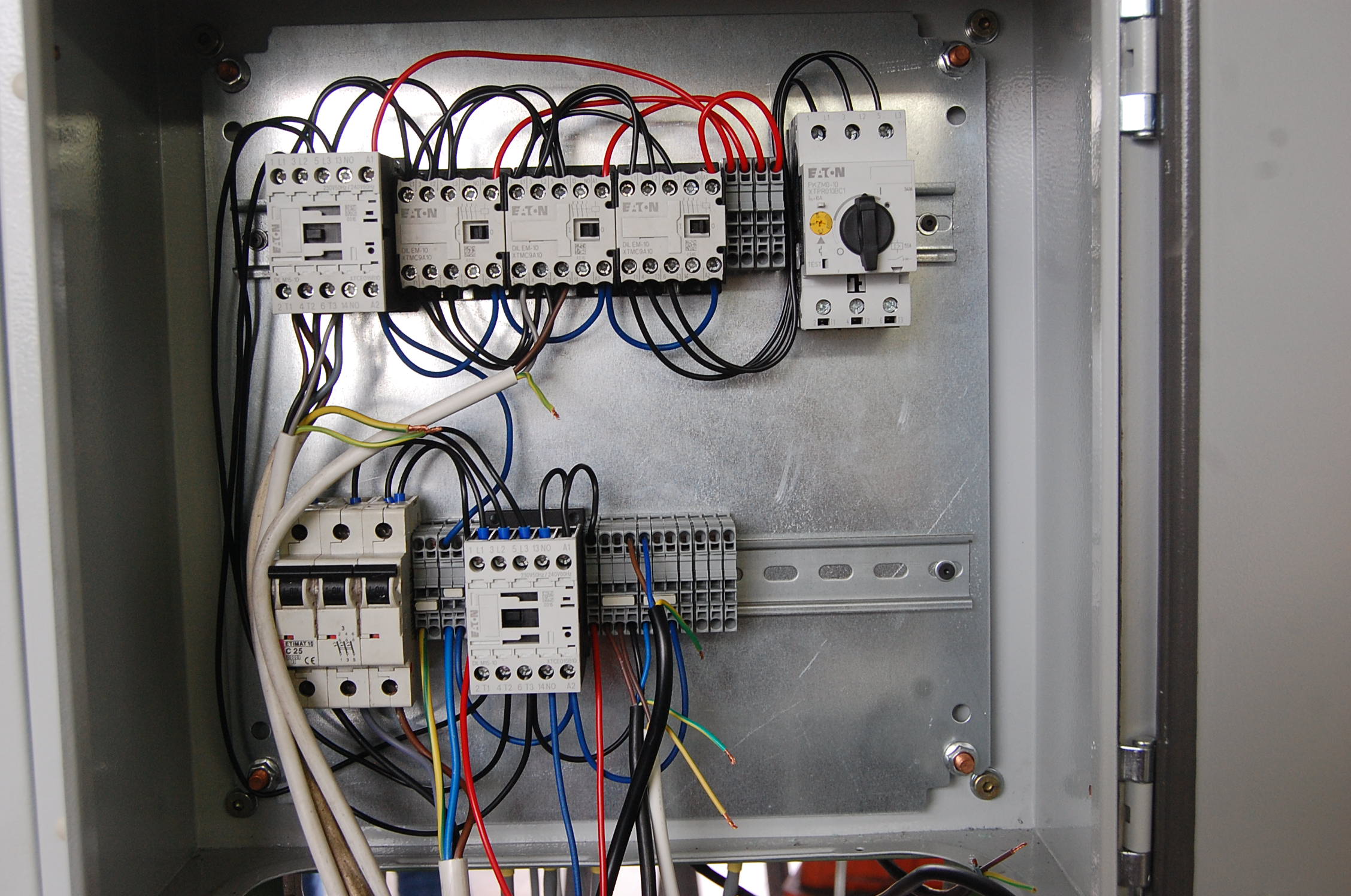

Post napisał: kamar » 11 lip 2019, 10:32
Powolutku do przodu, zaczyna się ruszać na własnym zasilaniu.
Obrazek Obrazek

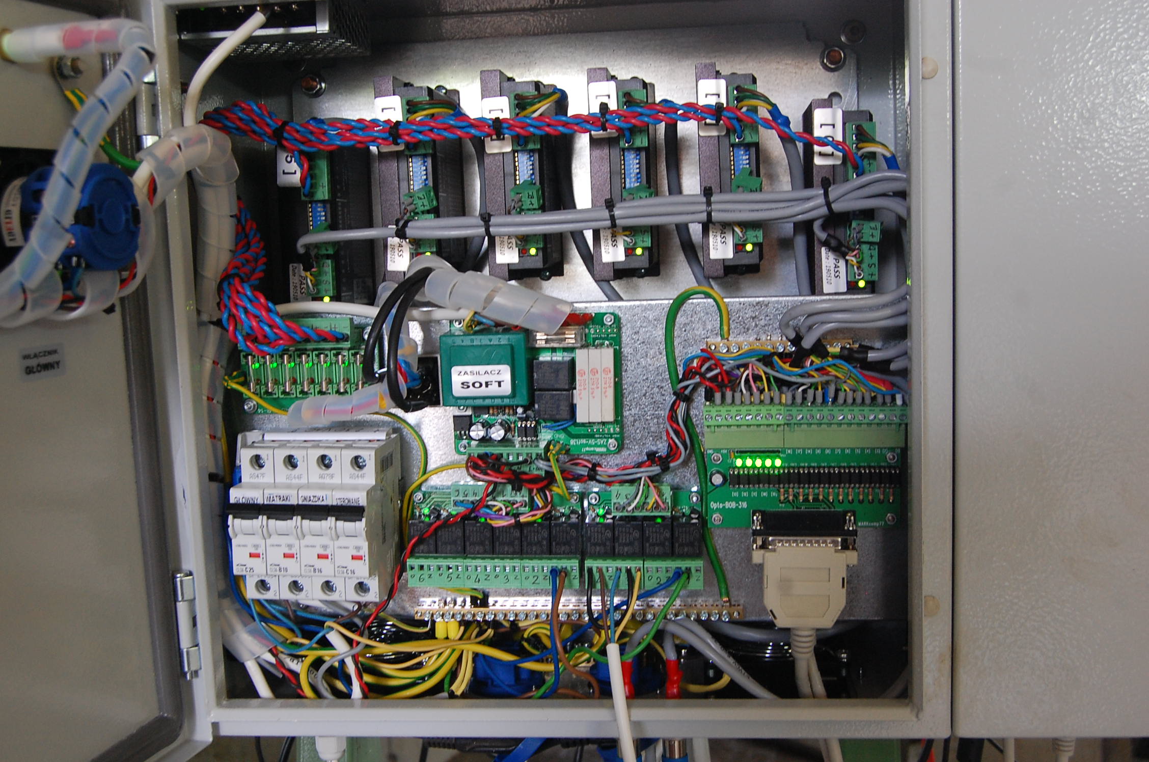

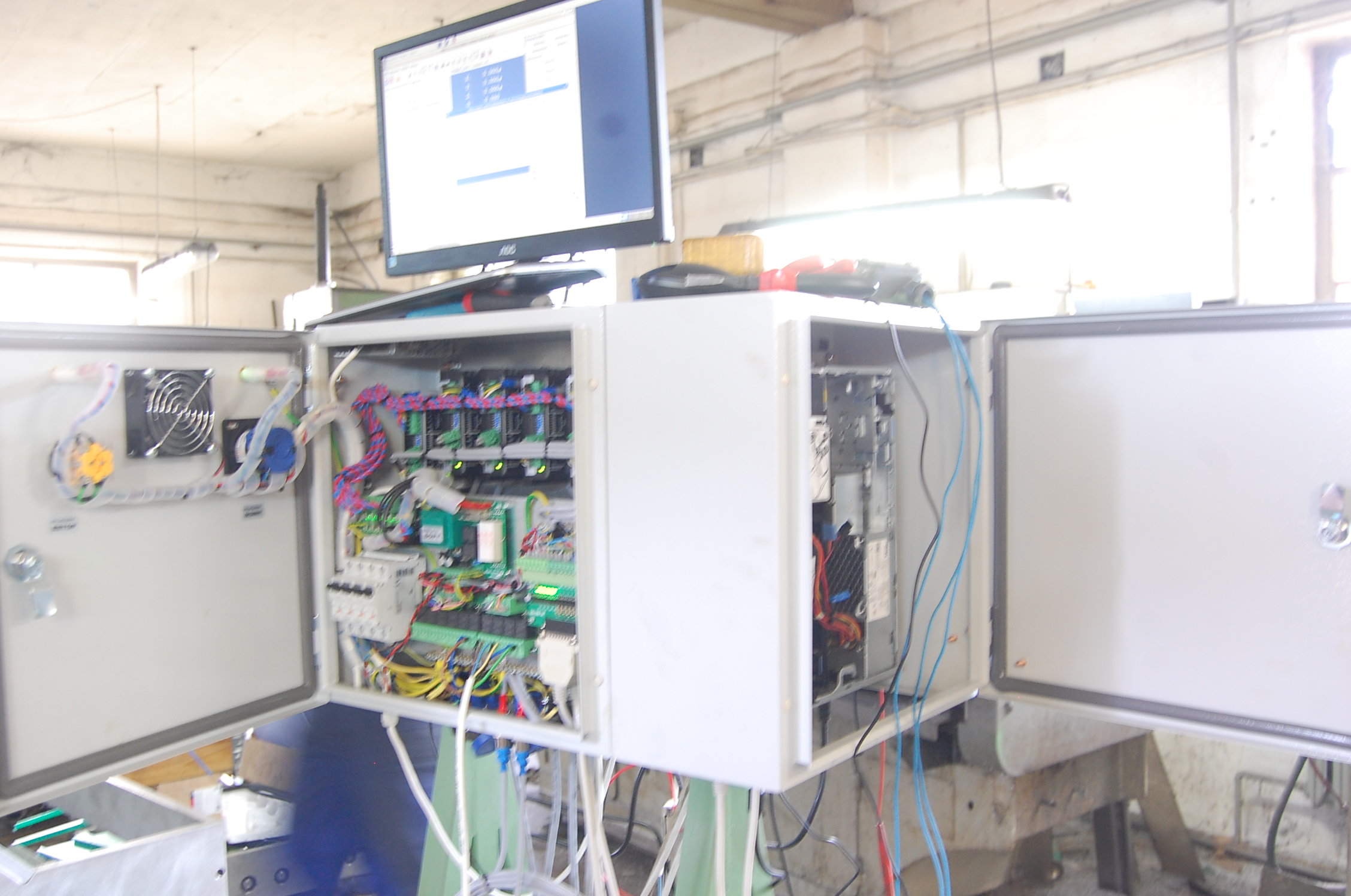

Post napisał: bdgr » 12 lip 2019, 13:47
Można wyraźniejsze zdjęcie szafy?

Post napisał: kamar » 12 lip 2019, 13:56
Proszę, wszystkie trzy Światowida :)

Post napisał: adam Fx » 12 lip 2019, 16:26
hmm 1 LPT a tyle sterowników i przekaźników? - na oko brakuje trochę wyjść i wejść do obsługi tego
a wiedzę tam taki zabieg - listwa masy na górze połączona kabelkiem z listwą masy na dole. Gdyby wystąpiły jakieś problemy z zakłóceniami to warto szukać tam (ja miałem podobna sytuacje)

Post napisał: bdgr » 12 lip 2019, 16:30
Dziękuję.
adam Fx pisze: ↑
12 lip 2019, 16:26
Skoro pan kerownik nie dorzucił Mesy to widocznie nie :D

Post napisał: kamar » 12 lip 2019, 17:56
adam Fx pisze: ↑
12 lip 2019, 16:26
A widzisz :) LPT są dwa tylko jeden nad drugim :)
Zakłócenia to temat którego nie znamy przy tak ekranowanych kompach.

Post napisał: adam Fx » 12 lip 2019, 21:36
bdgr pisze:Lepiej jakby były rozdzielone, czy jak?
łącznię w jednym punkcie
kamar pisze: jeden nad drugim
aaaaaaaaaaa teraz jasne :D
kamar pisze:Zakłócenia to temat którego nie znamy przy tak ekranowanych kompach.
te o których mówię idą po kablach więc ekran ich nie od izoluje ... ale wcale nie musza wystąpić... (tak tylko napisałem na wszelki wypadek;) )
