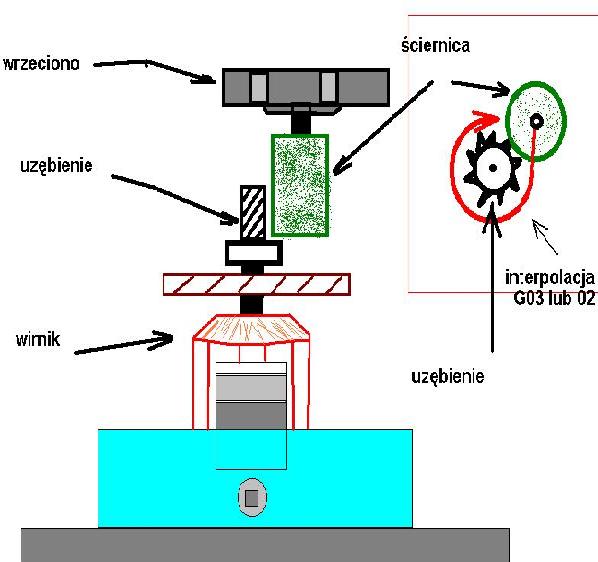

mam mały problem -- wyjołem wirnik z silnika (takizwykły szczotkowy silnik z młotu udarowego) no i niestety ale na końcu wałka jest nacięte uzembienie a ja chciałbym tam założyć koło pasowe .. i żależy mi na opini czy dam rade przetoczyć to na gładko ( wałek wirnika jest dosyć gróby po przetoczeniu zostało by mi ok. fi 6--czyli wystarczająca średnica jak na moje potrzeby)
tylko właśnie czy dam rade przetaczyć (czy materiał nie będzie zatwardy) jakie to może meć HRC??--
zęby są dość zjechane więc niemogę sprzegnąć tego z orginalną przekładnią
dodam jeśli chodi o amatorski test to zwykłym brzeszczotem (TOPEXu czy TOJA ) bym był wstanie obciąc ten wałek ---ale niechciał bym połamać noży 8)

Zalecam przeszlifować na szlifierce bezkłowej do wałków. Super dokładnośc ( jeśli dobra mazyna to ok. 0,02mm ). Sam szlifuję na takiej maszynie śruby pociągowe ( końcóweki ) do CNC
anoda
Posty: 468
Rejestracja: 06 gru 2004, 10:17
Lokalizacja: P?ock
Post napisał: anoda » 11 kwie 2005, 18:20
Może spróbować przeszlifować na pracującyma silniku. Problem z zamocowaniem silnika przy szlifierce - ale będziemy mieli zachowaną wspólosiowość. Toczenie wymaga precyzyjnego i pewnego zamocowania w uchwycie oraz zachowania współosiowości z powierzcniami pod łozyskami . Mocne zaciśnięcie może spowodować odkształcenie blach wirnika i w konsekwencji uszkodzenie wirnika. Jeżeli planujsz obsadzić koło to nie musisz toczyć na gładko. Raczej pozostaw trochę śladów uzębienia i daj trochę ciaśniejsze pasowanie.

Zastępuje się. Tylko dla jakich średnic i jakich używa się narzędzi ( mmateriał noża). Sprubuj zamocować w imaku nożowym szlifierkę ręczną Zapewni Ci to precyzję prowadzenia.W uchwyt zamocuj silnik i włacz go przy zasilani np z 24 V. Powinno się udać

a może założyć na stół uchwyt trójszczekowy w uchwut wirnik a do wżeciona frezarki założyć twaki wałek do szlifowania ..... ustawić interpolacie i żeby szlifowało na obkoło

bez sensu zrob tak jak ci inni mowia uruchom silnik i najlepiej papierem scierny lub pilnik przyłóż i na pewno osiowosc bedzie zachowana itp

mówisz że to da rade w ten sposób ( myślałem nad tym ) no ale bałem sie że srobie stożek albo nie w osi mi wyjdzie ( mimośrodowo)
ja jeszcze zapytam w piątek gościa ...... jak nie dorazdzi nic ciakawego to sprubujemy teksańskiej masakry pilnikem
251mz
Posty: 4540
Post napisał: 251mz » 12 kwie 2005, 22:19
przy obrotach silnika elektrycznego to raczej watpie ze moze ci wyjsc mimosrod oraz wiadomo ze po zebraniu kawalka materiału zatrzymasz silnik i skontrolujesz wymiar i dalej bedziesz szlifował
pukury
Posty: 7903
Lokalizacja: kraków
Post napisał: pukury » 13 kwie 2005, 00:31
witam !! ludzie zmiłujcie się !!! zapomnij o pilnikach !! nie uda Ci się zachować ani osi ani średnicy. koła zębate w takim miejscu mają po kilka zębów - w związku z czym są b.twarde -prawie tak jak zwykłe pilniki. jak złapiesz wirnk bezpośrednio w uchwyt tokarki to może być puk i po zabawie . jak chcesz to sprubój złapać jeden koniec wirnika w uchwyt a drugi podepszyj kłem i delikatnie nożem z węglika spiekanego (widia) tocz sobie po troszeczkę . nowiasem mowiac fi 6 to nie wiele a moc takiego silnika jest nie tak mała - ale jak wystarczy to OK. robiłem kiedyś coś podobnego ale łożysko było wewnątz fi 12 a koło zębate fi 9 wytoczyłem tulejkę fi 9 wewnątrz i nabiłem na klej poxipol a następnie przetoczyłem z zewnątrz na fi10 i było OK. pozdrawiam !! ps na kłach !!!!
