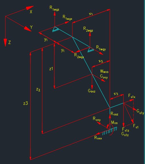

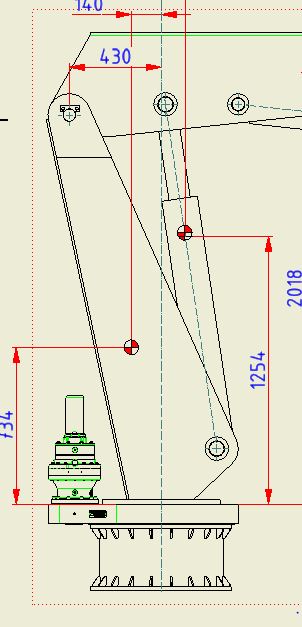

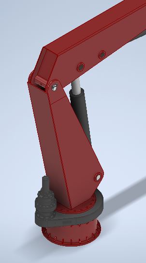

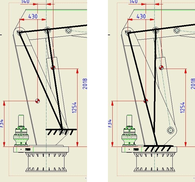

Chciałbym zasięgnąć opinii czy taki sposób przedstawienia danej konstrukcji za pomocą ramy jest poprawny. Jest to moja praca inżynierska, projekt żurawia obrotowego i zastanawiam się czy jeśli jest to jednolita konstrukcja nie powinienem tego przedstawić za pomocą zwykłej prostej belki bez uwzględniania przesunięć uszu względem utwierdzenia na osi X (patrz obraz 3.) Sama linia przebiegu schematu zaczyna się w górnym uchu, następnie przebiega przez środek ciężkości do przecięcia z osią obrotu, która jest w środku dolnego mocowania (utwierdzenia).
