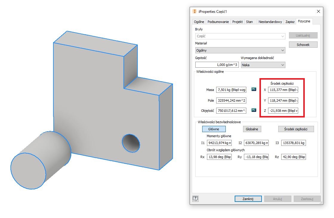

Mam do zrobienia zadanie w którym muszę obliczyć środek ciężkości, czy ktoś kto umie to robić mógłby potwierdzić moje obliczenia albo powiedzieć co mam źle?https://prnt.sc/n9om94
https://prnt.sc/n9om0w

Rysunek z wymiarami jest średnio czytelny, ale jeśli jest tak jak go rozumiem to powinno Ci wyjść (w mm):
