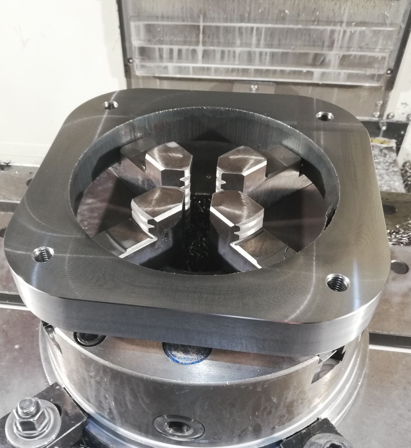

Od pół roku pracuje jako frezer, są to moje skromne poczatki, sprawa wygląda następująco, otoz w firmie nie mamy technologa i wszystkie programy piszemy z 'łapy' (haas), jeśli chodzi o dobór parametrów to panuje zasada że na czuja się je wklepuje, ale nie podoba mi się to.
Probowalem obliczać parametry przy pomocy kalkulatora, lecz nie na wszystkich płytkach podane jest VC i fz, dodatkowo dochodzą różne kolory oznaczające metale i tu już się robi mi grubo pod górkę.
Prosiłbym doświadczonych kolegów o pomoc w rozszyfrowaniu parametrów i kolorow, najbardziej mi zależy na odszyfrowaniu co to jest ft, czyżby ichnie oznaczenie fz?
A głowica to 5cio ostrzowa fi50 firmy Iskars
Parametry jakie miałem na niej ustawione dla detalu z najprawdopodobniej stali s235 (nie ma podanego na rys) to s1800, f2400. ap=4mm no i się tak zdążyło że sztuka obracała się w uchwycie tokarskim, płytki się szybko zużywały i powierzchnia miała wiele do życzenia.

Ta głowica to też raczej Pramet , a nie Iscar.
p.s.
Gratuluję sposobu tego detalu mocowania . :roll:

Jak by docisnąć chociażby płaskownikiem przez środek to było by lepiej, a najlepiej flansza.
W pramecie jest tak że jak dajesz parametr vc od lewej to ap i Fz tez ale trzeba testować.
Powierzchnia po plazmie jest twarda więc lepiej mniejsze ap i vc dać bo płytki zdechna

Niestety ale dociskanie czymkolwiek od góry nie wchodzi w grę, gdyż detal jest planowany i robione są 4 otwory z GW m12, na drugie mocowanie jedt robiony otwór w środku u również planowanie

Można najpierw zrobić otwory, potem przykręcić detal od spodu do większej płyty (byle śruba nie wystawała). Taki zestaw łatwo zamocować i splanować oraz zrobić otwór w środku.

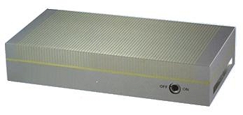

Po co kombinować.
Kupuje się stół magnetyczny , mocuje na stole frezarki i jazda.
Kontur zewnętrzny i wewnętrzny detalu obrabiam zostawiając 0.5 mm nad powierzchnią stołu magnetycznego , obracam detal , planuję i robię gwinty w imadle zamocowanym na stole z inną bazą.
