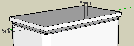

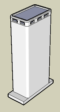

w jaki sposób zamyka się, w tym przypadku boki w miejscu łączenia z bramą.

Najlepiej będzie dospawać formatkę z blachy, tak jak w podstawie i frezować płaszczyznę styku.

wersja z lewej strony jest pewniejsza, lecisz po krawedzi i planujesz na frezarce....

moje pojęcie o spawaniu jest równe zeru..
wyobrażam sobie, że po zeszlifowaniu spawów znowu się wszystko rozleci..
mam nadzieje ,że tak nie jest..
bardzo proszę o objaśnienie - jak głęboko łączą się ze sobą spawane krawędzie?
a takie rozwiązanie ma jakieś zastosowanie?
spawami zalewam otwory..
"naddatek" spawów do zeszlifowania "ręcznie"
góra planowana

Prawidłowo pospawane na całej szerokości spoiny. Trzeba odpowiednio zukosować krawędzie, i wypełnić spoiną.

pavell pisze:a takie rozwiązanie ma jakieś zastosowanie?
Każde rozwiązanie będzie dobre z którego będziesz zadowolony.
W tym układzie się tylko narobisz niepotrzebnie, fasolowe otwory dookoła profilu... ufff.
Ale wytnij kawałek blachy na tyle dokładnie żeby szczelnie zaślepić profil w świetle.
No, no..., a potem spawanie praktycznie punktowe.
Ogólnie "skórka za wyprawkę"
Nie napisałeś jaki to profil i blaszka.
Jeżeli planujesz coś grubszego, równie dobrze możesz splanować tylko czoło profilu a od środka wspawać nakrętki przedłużone i też da się solidnie poskręcać. :mrgreen:
Najlepszy jednak efekt uzyskasz robiąc spoinę ciągłą dookolną.

profil 140x80x5 blacha 10mm
czy tyle miejsca na spaw jest wystarczająco?
rozumiem ,że można odwrotnie.. tzn. blacha pozostaje prostopadłościanem
a miejsce na spaw uzyskam przez oszlifowanie profilu
