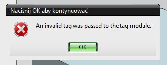

Panowie mam problemy z nx8 i chce zainstalowac nx7,5 i sie zastanawiam czy bedzie to chodzilo na licencji nx8 ?
[ Dodano: 2012-05-21, 06:44 ]
Moj problem to nie moge kopiowac wczesniej zrobionych programow (moja wersja nx to 8.0.2) zalaczam blad jaki wyskakuje
Magneto86
Posty: 266
Rejestracja: 25 cze 2009, 23:06
Lokalizacja: RPZ / DW
Post napisał: Magneto86 » 21 maja 2012, 07:58
Starszy NX będzie działał na nowszej licencji.

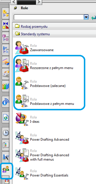

kryzys z bibliotekami nx8 zażegnany, natomiast pojawia się inny problem.
Odpalając NX8 wszystko budziło się jak powinno, natomiast po odpaleniu CAM express jak chcę włączyć NX8 to odpala mi cały czas CAM Express. Jak odpaliłem NX8.0 Viewer to, przy odpaleniu NX8 odpala mi NX8 Viewer,
jakieś cuda się dzieją może ktoś zorientowany, jak odpalić normalnego NX`a?
dodam jeszcze że próbowałem odpalac z ugraf.exe i odpala mi tak samo CAMexpress albo Viewer w zależności co ostatnie otwierałem :(
wyglada jakby przekierowywał na wczesniej otwarty prgm nx`a, moze istnieje jakiś twardy reset usuniecia wszystkich dotychczasowych ustawien i plików, bez przeinstalowania?
nxcam
Posty: 734
Lokalizacja: Tuszyma
Post napisał: nxcam » 06 cze 2012, 15:10
Najlepiej otwórz plik już ze zrobioną obróbką i:
1) przeładuj Rolę na Resource Bar (jest zapewne ustawiona na CAM Express)
na np. Advanced with full menu

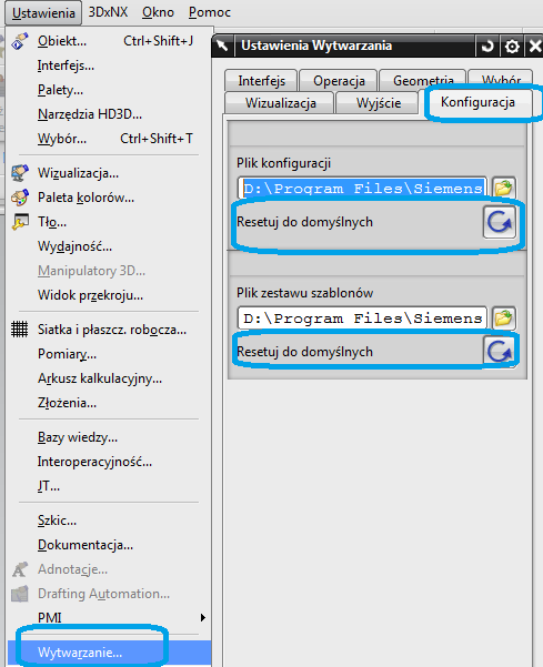

2) jak będziesz już w Wytwarzaniu zresetuj szablony konfiguracjij i szablonów:
menu Ustawienia/Wytwarzanie... karta Konfiguracja
marcinello3
Posty: 246
Rejestracja: 08 lut 2008, 12:07
Lokalizacja: tarów
Post napisał: marcinello3 » 07 cze 2012, 14:01
w poniedziałek podziałam z tym, mam nadzieje że pomoże :D
tymczasem dzieki za szczegółową instrukcje!!!!
dam znac co i jak, pozdro!!
marcinello3
Posty: 246
Lokalizacja: tarów
Post napisał: marcinello3 » 11 cze 2012, 17:42
niestety nie pomogło, problem chyba leży gdzie indziej!
pytanie tylko gdzie :)
może jakąś zmienną podbiera?? Macie jeszcze jakieś propozycje?

Post napisał: nxcam » 12 cze 2012, 09:17
po restarcie szablonów wyłącz/włącz NX.
jakie szablony widzisz na oknie w pkt 2?
