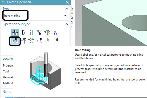

Cześć, mam otwór z naddatkiem odlewniczym 2mm i chciałbym go wykończyć poprzez rozfrezowanie po spirali na wymiar nominalny. Którego zabiegu najlepiej użyć?(zlevel?) Mam również do wykonania wyokrąglenie krawędzi otworu. Myślę to wykonać frezem kulowym po spirali która by się kładła na wyokrągleniu? Tylko tu też się pojawia pytanie którego zabiegu użyć?

Najlepiej zlevel i rozfrezujesz otwór. Do zaokraglenia również możesz użyć zlevelu.

przy wyokrągleniu użyłem CONTOUR_SURFACE_AREA, cudowna spirala mi wyszła. Górna część wyokrąglenia robi się płaska i ścieżki przy zlevel oddalały się od siebie za bardzo. Zauważyłem również, że przy spirali powstały mi krótkie odcinki(G01). Nie będzie to żaden problem dla maszyny?

Aby wyszło w zlevel należy w poziomach obróbki należy zmienić wartość skrawania z stałej na optymalnie, następnie można również pobawić się w zmianę dokładności obróbki. Co do G01 należy już zweryfikować na maszynie.

po spirali:
1) ogólnie: Floor_Wall z opcją Profile, zobacz:
2) otwór po spirali:
nxcam
Posty: 734
Lokalizacja: Tuszyma
Re: NX12 - otwór
Post napisał: nxcam » 08 kwie 2018, 20:34
- i jeszcze otwór z promieniem: po spirali
- operacja Streamline:
https://youtu.be/quCuI5icaLU
