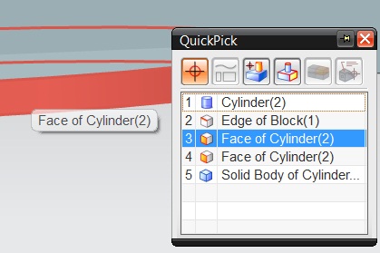

Co kliknąć, aby chwycić kursorem tulejkę w złożeniu i ją przesunąć w bok. Bo nie chce mi zaznaczyć powierzchni przy nadawaniu wiązań.

Wystarczy kliknąć PPM na komponent i wybrać Move. Następnie rzesuwać można przeciągając za grot strzałki. Dodatkowo możesz uruchomić polecenie więzów najechać na ściankę detalu, który chcesz przesunąć i trzymając LPM przesunąć kursor w bok.
Tak naprawdę nie trzeba przesuwać komponentu aby nadać więzy między niewidocznymi ściankami. Można najechać w miejsce, w którym się znajduje ścianka zaczekać chwile przy nieruchomym kursorze myszy aż przy im pojawią się trzy kropki i kliknąć LPM. Wtedy pojawi się dodatkowe okno, w którym można wybrać jedną ze ścianek znajdujących się pod kursorem.
