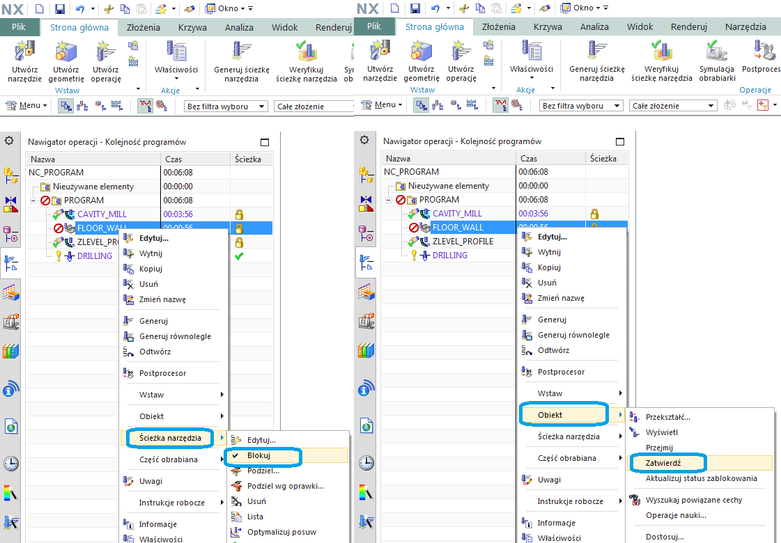

Mam pytanie do forumowiczów czy ktoś wie gdzie w ustawieniach wyłącza się funkcję automatycznego sprawdzania zgodności modelu z przeliczonymi obróbkami.
Teraz mam tak że przeliczam obróbkę i przed następną potrzebuje np. zamknąć otwory to jak pozamykam to ta wcześniej liczona wyświetla błąd więc nie mogę robić zmian na modelu.

Nie możesz ingerować w geometrię pomiędzy generowaniem ścieżek (bo ścieżka będzie nieaktualna), robisz to na początku lub robisz kopię modelu. Zrób sobie kopie modelu, pozamykaj otwory i załóż kolejny workpice dla grupy operacji na danej geometrii. Jeśli operacja była wcześniej wygenerowana a jest nieaktualna (nieprzeliczona) możesz ją postować.

Wygenerowane ścieżki możesz
- Zablokować
- i po zmianach na modelu Zatwierdzić bez generowania ścieżki
Przy ponownym generowaniu ścieżki będą one pomijane przy obliczeniach.
Status ścieżki widać na kolumnie Ścieżki
