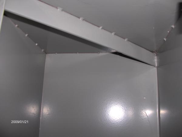

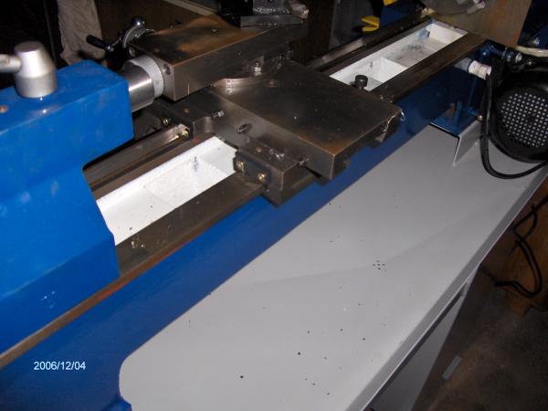

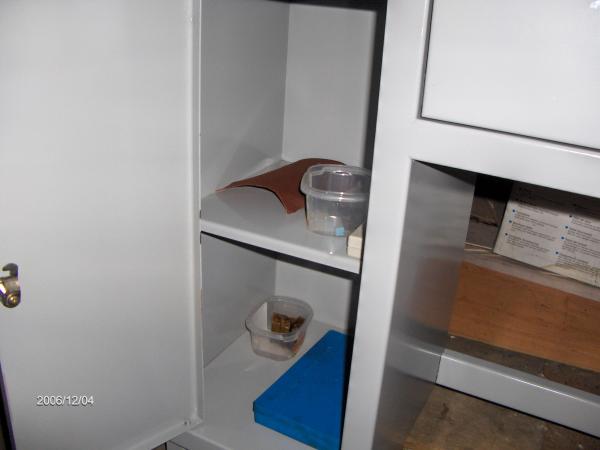

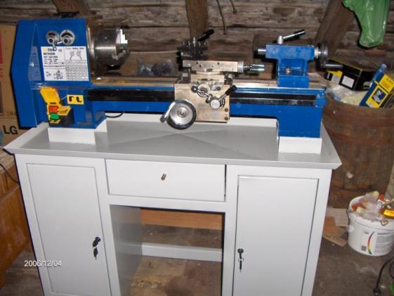

Post napisał: binek » 20 sty 2009, 22:48
Witam to moze zrob sobie cos takiego[niewiem czy uda mi sie wkleic fotke]
[ Dodano: 2009-01-20, 23:06 ]
udalo sie to jeszcze te
kanalki sciekowe
Obraz 483.JPG (29.51 KiB) Przejrzano 1540 razy
pulka
Obraz 486.JPG (21.24 KiB) Przejrzano 1506 razy
stolik do nutola
Obraz 479.JPG (35.36 KiB) Przejrzano 1660 razy

Post napisał: lukadyop » 21 sty 2009, 08:33
binek pisze:Witam to moze zrob sobie cos takiego[niewiem czy uda mi sie wkleic fotke]
Stół wygląda naprawdę imponująco, tylko czy powyżej 800 obrotów nie zaczną sie drgania, blacha na której stoi tokarka to chyba 4 i może być za cienka, ja mam tzb16 i na dużych obrotach drga na oryginalnym stole.

Post napisał: binek » 21 sty 2009, 17:38
Tak naprawe to do tej pory nie zwrucilem na to uwagi ,poszlem sprawdzic i sa niewielkie drgania .Ceownik na kturym stoi tokarka jest z blachy o gr 3mm a wanna z 2 ,ale dalem pod spodem wzmocnienie i jest dobrze

Post napisał: Andreas5 » 21 sty 2009, 18:06
dzięki za projekt . Jaka jest wysokość stołu tak żeby było wygodnie stać przy toczeniu ??
I czy noże 12mm nie będą za wysokie bo podają żeby stosować 10mm

Post napisał: binek » 21 sty 2009, 18:23
Wysakosc stolika mierzac od ziemi do podstawy tokarki wynosi 840mm,dla mnie w sam raz .Noze 12 spokojnie wejda ,nawet trzeba podkladac blaszki
