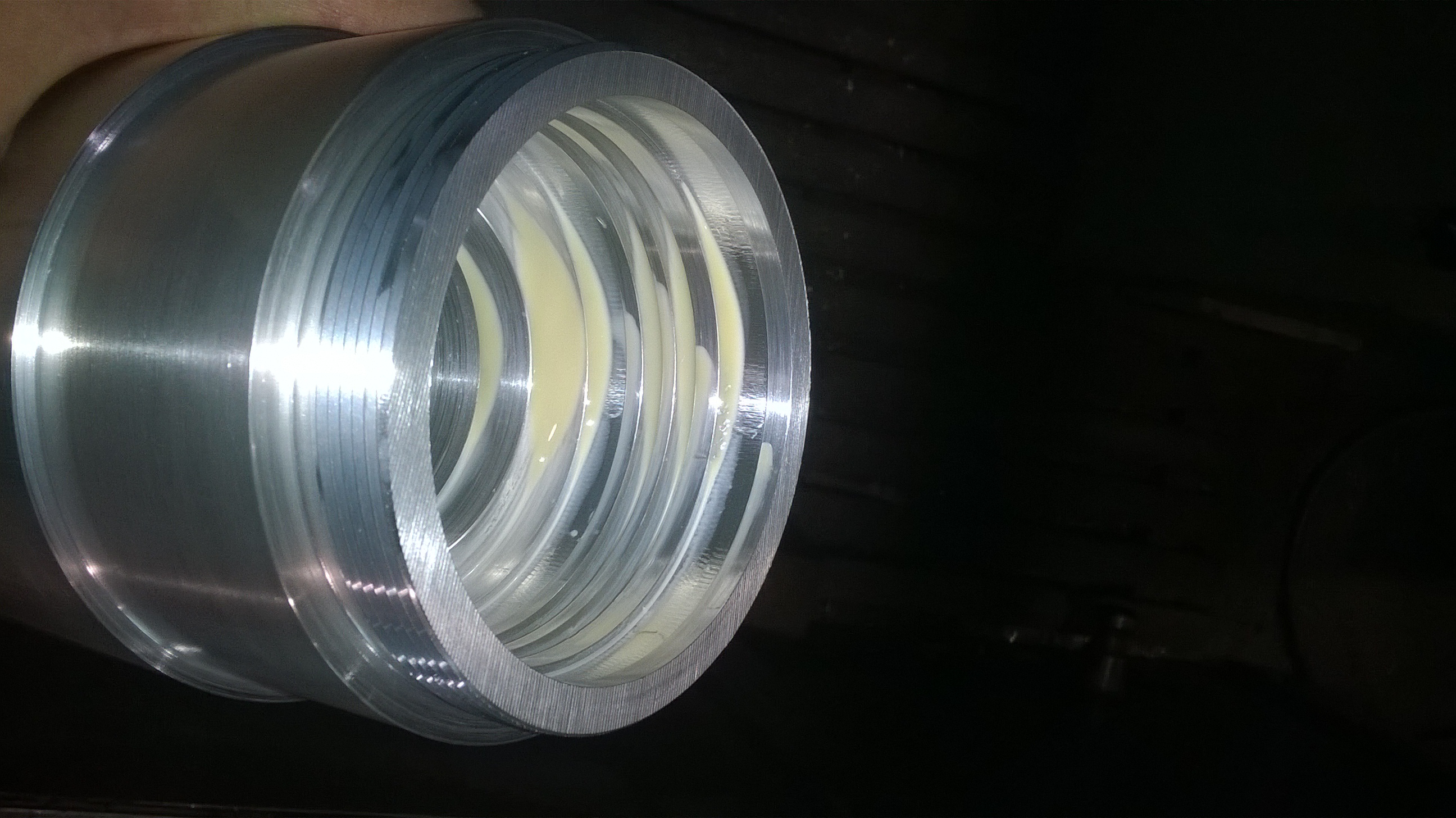

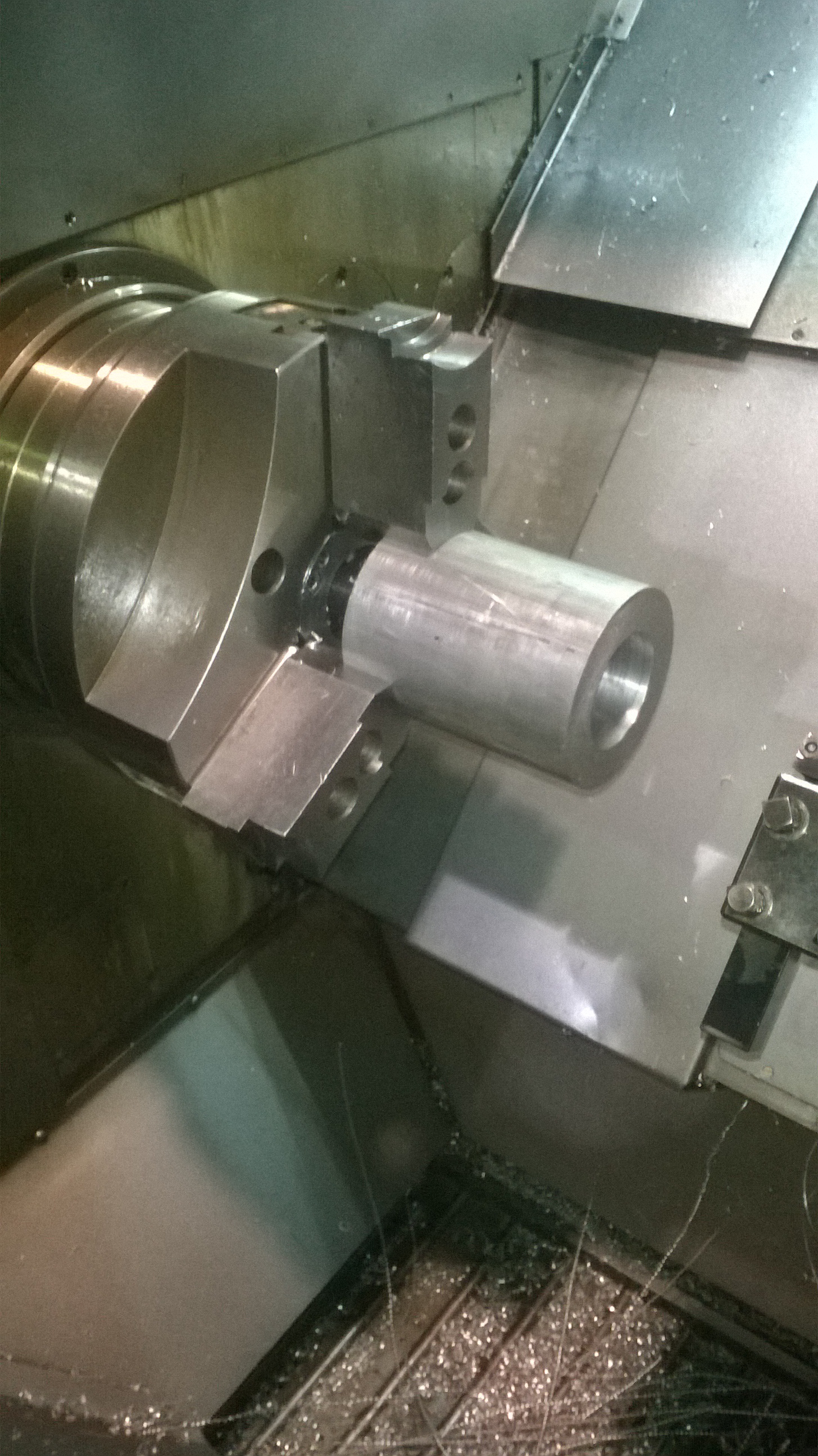

Dzisiaj chciałem pokazać wam mniej więcej wykonywanie dławnic na maszynie nums 322 T .
Materiał Aluminium
Ilość sztuk do wykonania 60 szt.
przygotówki pod Nums wykonałem sobie na tokarce konwencjonalnej aby sobie ułatwić sprawę .
No i zaczynamy ;)

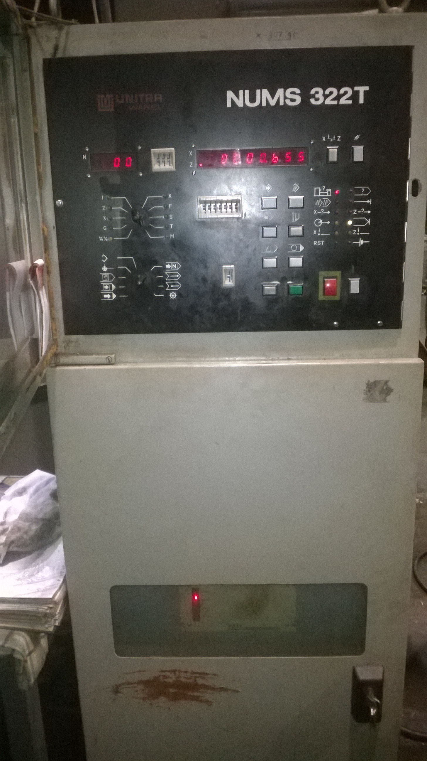

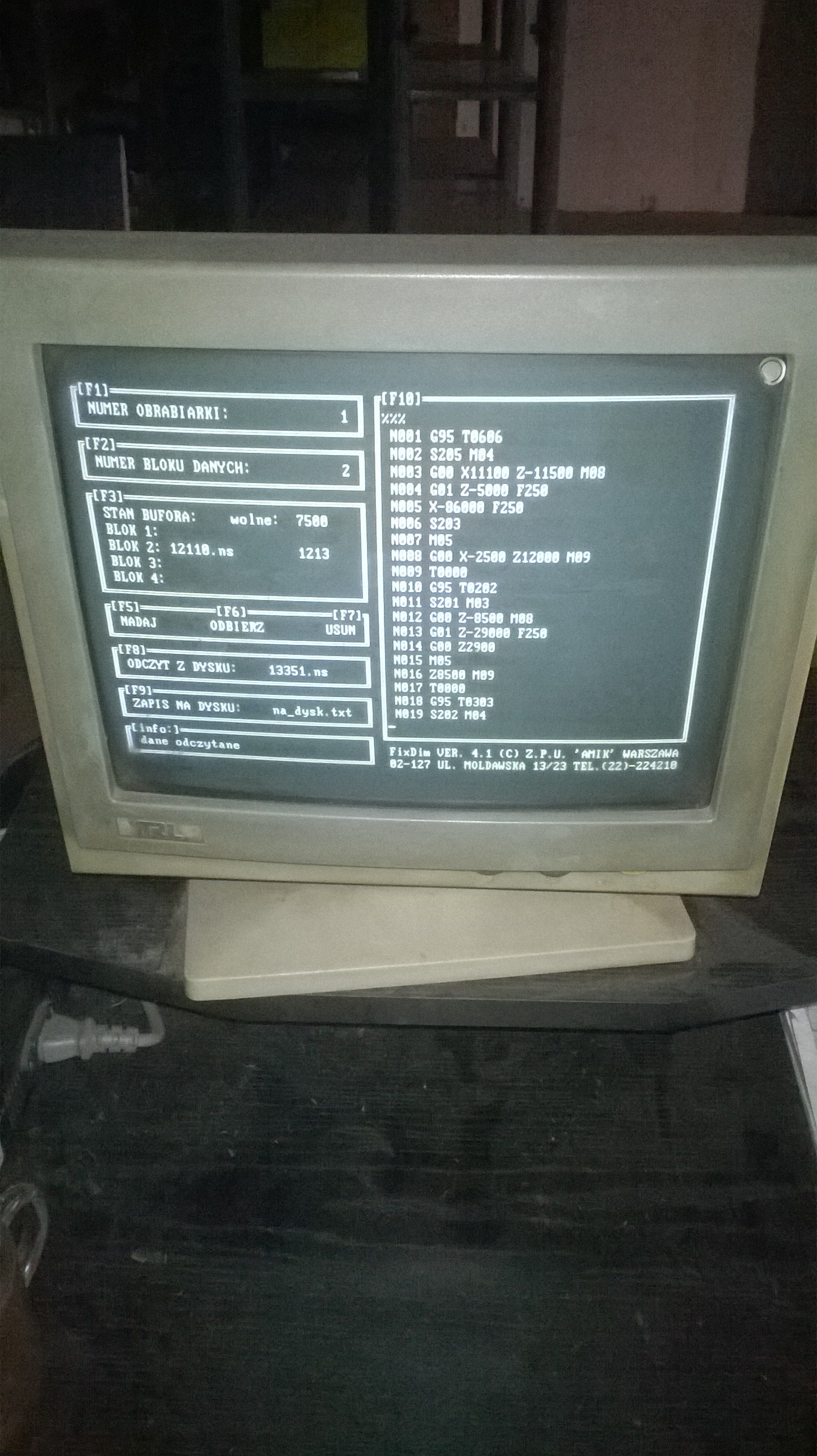

Plusem maszyny jest to że nie posiada ona programów na starych kartkach do czytnika ale
programy wgrywamy z średniowiecznego komputera ;) Ważne że działa ;)

Chcesz dopisać planowanie powierzchni czołowej, czy masz pytanie, czemu w otworze taka pralka ci wyszła, bo nie doczytałem o jaką pomoc chodzi ci na forum.

Pralka w środku jest pod uszczelniające paski i pod pierścienie mosiężne.

Tylko że niczego nie pokazałeś. kasperpopek nie obrażaj się, ale pokazanie przygotówki i gotowego wyrobu, to niewiele. Co to wnosi do ogólnego forum. Na marginesie - po co wierciłeś wcześnie, przecież jest możliwość wiercenia na tej tokarce, brakło ci miejsca na narzędzie do wiercenia? Czemu pozostawiasz tak brzydką powierzchnię czołową (nawet, jak nieistotna), czemu w środku powstaje właśnie ta pralka, czyli powierzchnia pofałdowana? Może i takie może być, ale czy musi? Chyba fajnie jak detal jest wykonany estetycznie?

Po chwili zastanowienia przyznam Ci rację . W sumie to mam mały problem:) chciałbym dowiedzieć się w jakim programie mogł bym tworzyć nowe elementy do wykonywania na numsie .ponieważ cały czas bazuję na starej bibliotece . A chciałbym robić na niej coś nowego niestety książki do tej maszyny nie otrzymałem przy odkupieniu maszyny . :(

Książka nie będzie ci potrzebna, bo NUMS jest bardzo prostym systemem, tam naprawdę niewiele można stworzyć, choć oczywiście da się przeprowadzać bardzo skomplikowaną obróbkę kształtową.
Kiedyś do pisania programów na NUMS-a używało się programu polskiego producenta z Gliwic (firma GAMBIT), który nazywał się PROGO, później zmienił nazwę na PROFIL (albo odwrotnie - nie pamiętam, to było jeszcze w latach 80 ubiegłego wieku). Czy teraz ktoś jeszcze ten program ma - nie wiem. W sumie dość siermiężny ten program był, trzeba było w tekstowy sposób wpisywać geometrię konturu, ale za to możliwości (moduł przeliczeniowy) miał bardzo duże.
NUMS ma mocno ograniczone możliwości, nie masz np. możliwości wykorzystania kompensacji (odsunięcia narzędzia od konturu, w zależności od promienia naroża płytki w nożu). Gdybyś chciał adaptować inny CAM, to musi on umożliwiać po pierwsze zapis współrzędnych przyrostowo (każdy krok jest zapisywany w ten sposób, że podajesz o ile, a nie na jaką współrzędną ma iść narzędzie) a po drugie właśnie z uwzględnieniem geometrii narzędzia, bez kompensacji. Później trzeba jeszcze trochę poedytować ręcznie, usunąć separator dziesiętny, pozostawiając w ruchach najazdu (G00) dwa miejsca po przecinku (przecinek jest usuwany!) a w ruchach roboczych (G01, G02, G03) trzy miejsca (też usuwając przecinek). G04 to postój, o ile pamiętam w milisekundach. Trochę ludzi z tego forum jeszcze na tym zabytkowym systemie tu działa, więc gdybyś miał problemy, to pomogą.
