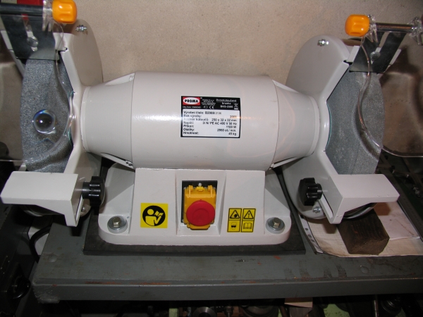

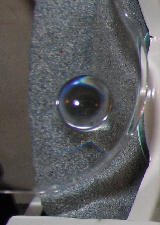

Poniżej zamieszczam zdjęcie mojej nowej szlifierki :-). Zastanawiam się, czy fabryczne ściernice nadają się do ostrzenia "stalek". Może ktoś posiada takową maszynę i wypowie się na temat fabrycznego wyposażenia. Na tarczy obok wymiarów znalazłem literkę "N". Z góry dziękuję za pomoc.
Szlifierka stołowa Proma BKS-2500

wcześniej pisałem jakie ściernice należ używać dostrzenia noży :wink:

Dziękuję Koledze Markowi Żebrowskiemu za podpowiedz :-). Znalazłem Jego posta w innym wątku, gdzie napisał:
"...może komuś się przyda , zauważyłem że niektórzy koledzy mają problem z właściwym doborem . do szlifowania spieków 37C-60-K6VK-33 i do szlifowania stali szybkotnącej 38A-60-K5VBE-33 , można zamiennie z ziarnem 36 szczególnie przy zgrubnym stali szybkotnącej ..."
Idąc tym śladem, jeszcze raz sprawdziłem oznaczenia na tarczach i prócz literki N widniejącej na jednej i drugiej, oraz podanej maksymalnej prędkości dopuszczalnej, zauważyłem na jednej tarczy oznaczenia "36" a drugiej "60". Jak się domyślam, cyfry te oznaczają gradację ściernicy. Nie mam jednak pewności, czy rodzaj ścierniwa jest odpowiedni, gdyż nie posiadają one innych oznaczeń. Czekam na kolejne podpowiedzi, pamiętając równocześnie zalecenia innego Kolegi, który stosuje tarcze borazonowe do stali HSS i diamentowe do spieków :-).

Jak widać ze zdjęcia, są to tarcze z czarnego węglika krzemu. N- to zapewne twardość( ściernica twarda) ,a 36 i 60 ,to grubość ziarna.

Post napisał: HeniekL » 23 mar 2010, 18:12
Tarcze, jeśli kolor jest istotny ;-), są raczej szare... Proszę o wnioski Kolego Zdzichu- nadają się, czy też nie?! :-).
