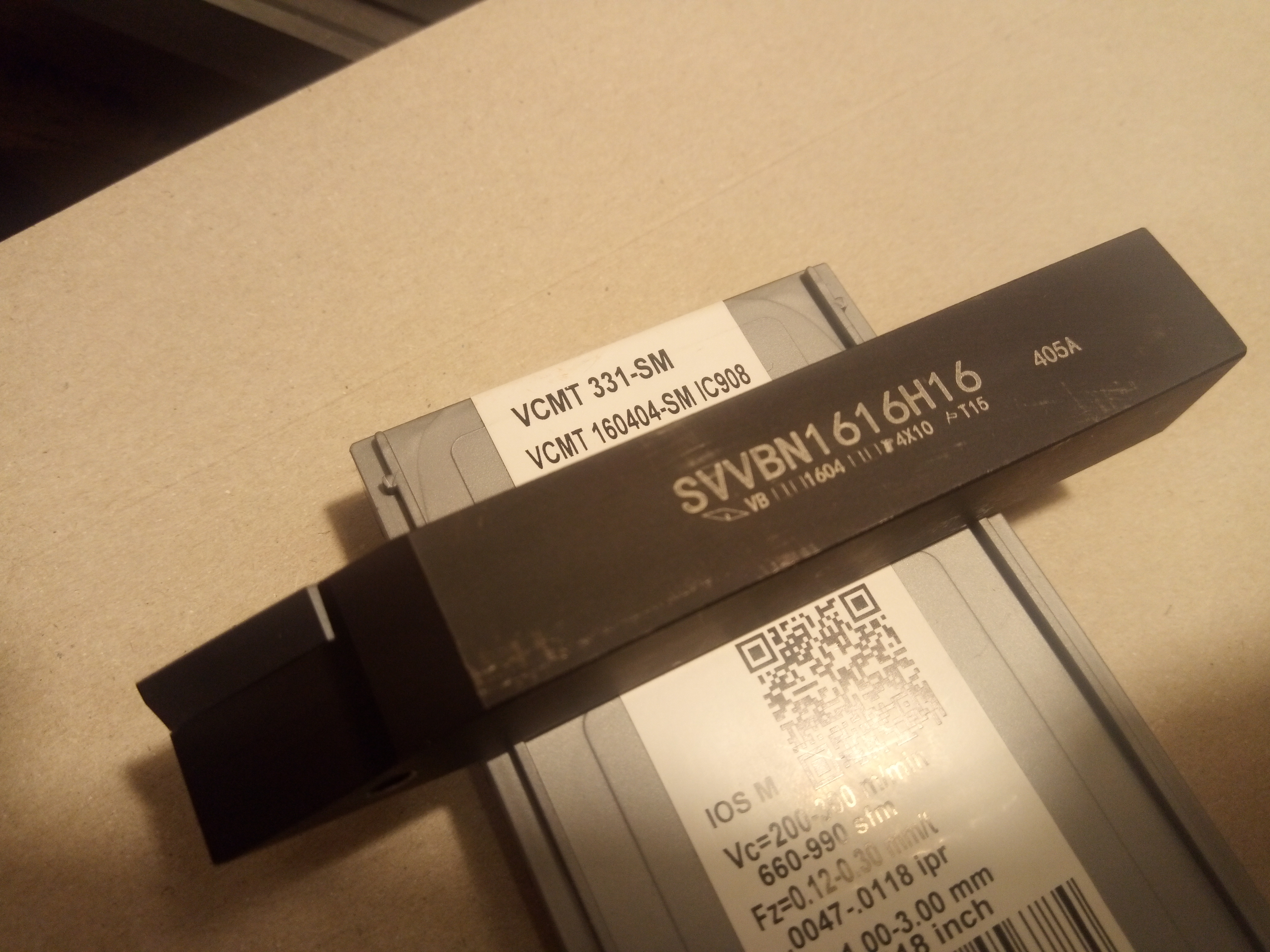

Dzień dobry mam takie pytanie kupiłem nóż na płytkę vcmt nie zauważyłem że przyszedł na płytki vb-- można do tego noża założyć płytkę vc-- niby pasuje i się toczy ale czytam że powinny być odpowiednie trzonki do płytek vc-- a inne do vb-- płytki różnią sie chyba tylko kątem przyłożenia jedna ma 7 a druga 5 stopni nie toczyłem jeszcze składakami zawsze ostrzyłem z ręki lutowane i hss

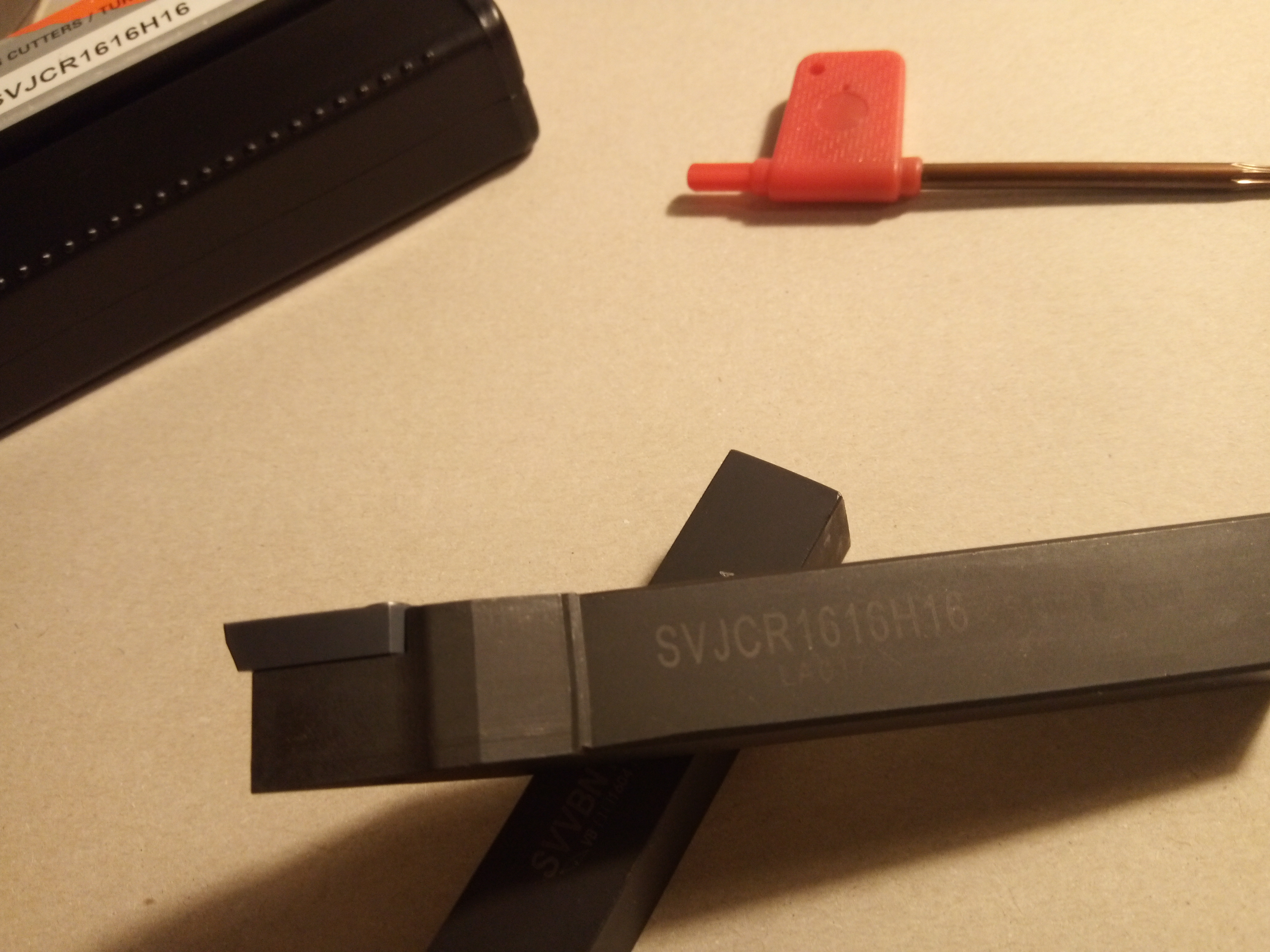

Toczyć się w jakimś zakresie da, niemniej każdy kształt płytki ma swój osobny kształt gniazda trzonka, inaczej pod wpływem oporów skrawania i drgań może się pokruszyć kiedy bok płytki 7° będzie opierał się(i przenosił siły) tylko górną krawędzią o gniazdo 5°...

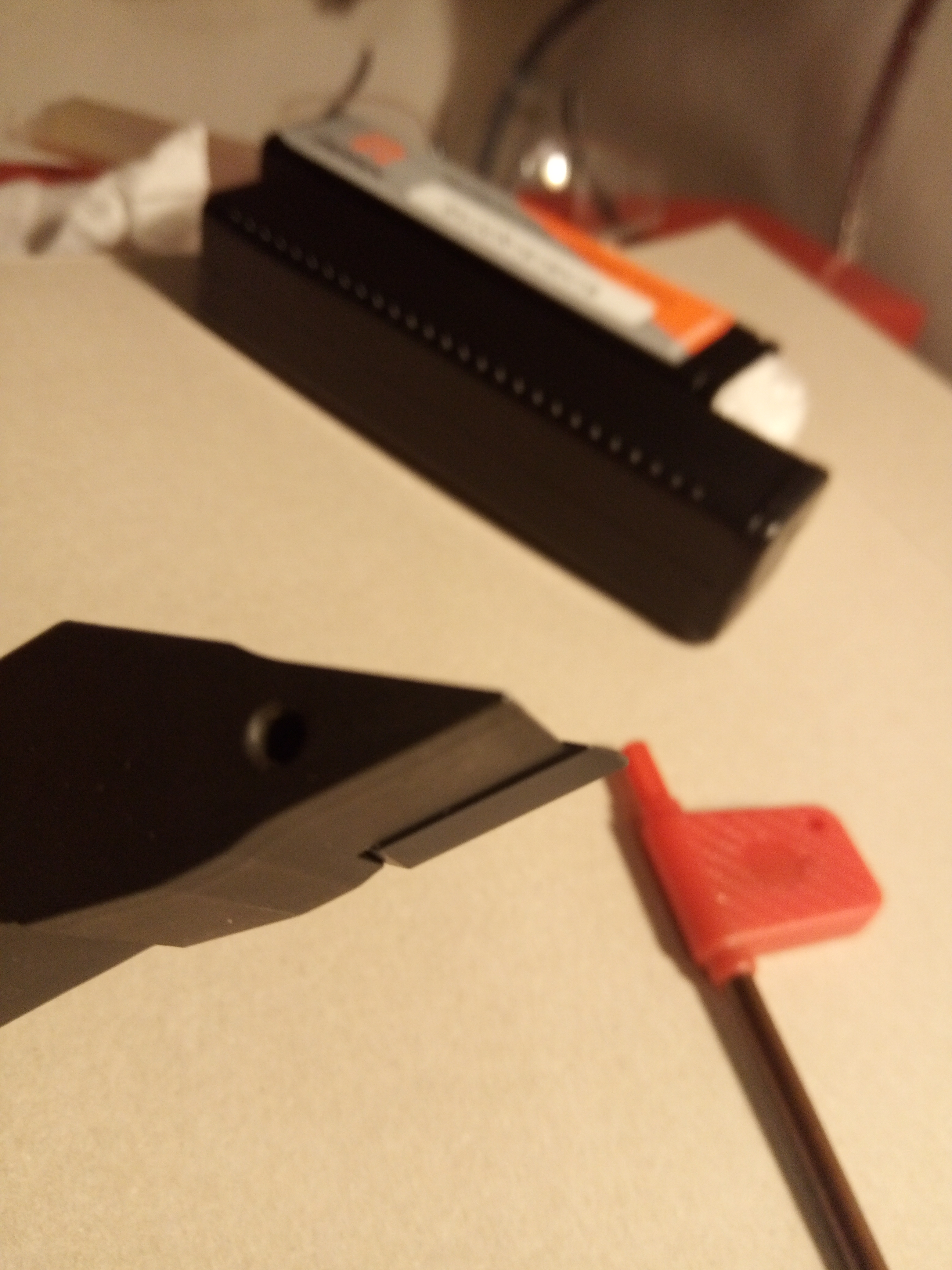

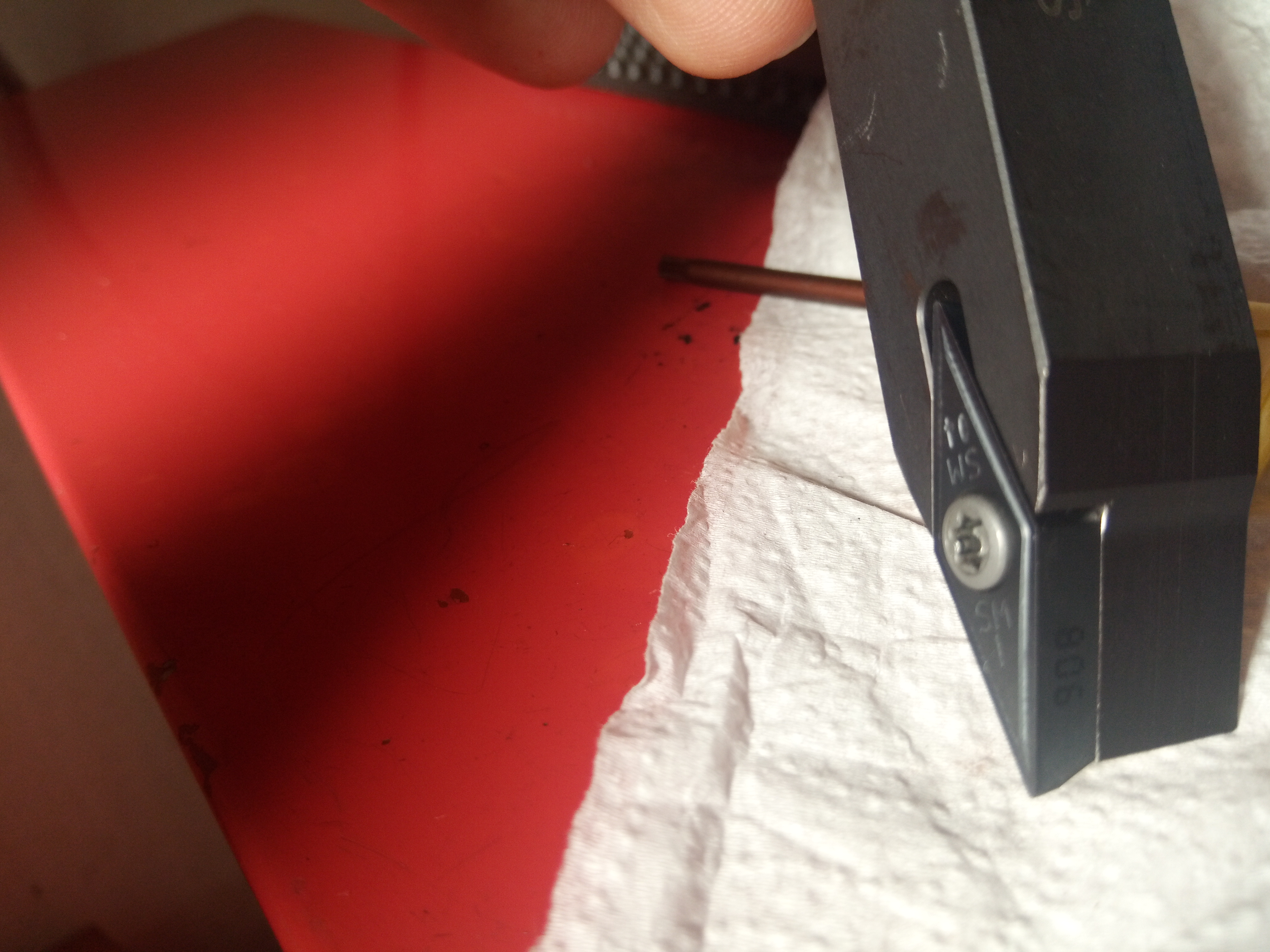

Dziękuję Roman jak zawsze wszystko szybko wyjaśnione to jeszcze taka ciekawostka zamówiłem kolejny nóż miał być na VCMT chiński bardziej firmowy trzonek opisany ale bez oznaczenia płytki, sprawdziłem na stronie producenta ten typ noża produkują tylko na VBMT wina sprzedawcy nie problem odeśle tylko czasu szkoda. W tym nowym jest tak jak opisałeś płytka wystaje tragicznie boki i przód, ale w tym pierwszym który ma oznaczenie VBMT płytka VCMT "siedzi" idealnie początek płytki i boki po założeniu płytka zlewa się jakby była całością z trzonkiem chyba chińczyk się pomylił i zamiast vcmt oznaczył vbmt :)
Płytka vcmt w nożu na płytki vbmt
Płytka vcmt w nożu oznaczonym vbmt
