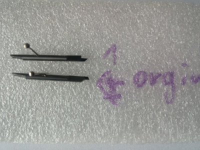

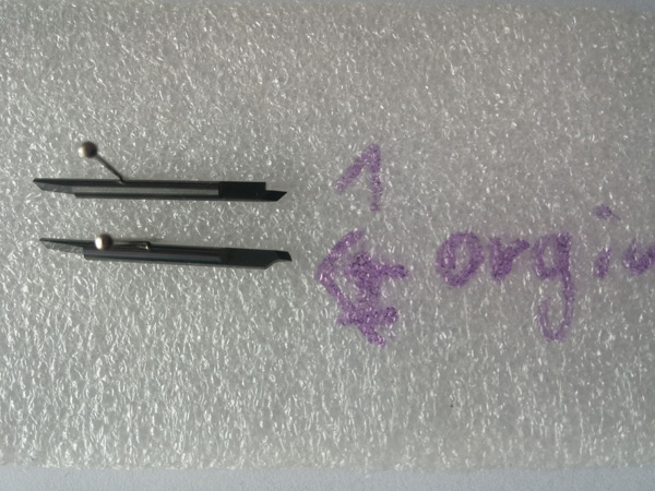

Mam nowy nożyk do plotera (1) i ma on odwrotnie wyfrezowane pióro niż mój stary nóż (orgin)
Po założeniu ploter tnie nieostrą krawędzią.
Czy trzeba coś zmienić w opcjach?
Czy może jakoś inaczej założyć?
A może nożyk jest felerny?
Nóż do plotera SUMMA T

że zamocować można nie znaczy że nóż jest odpowiedni, nigdzie takiego nie widziałem, gdzie go kupiłeś?

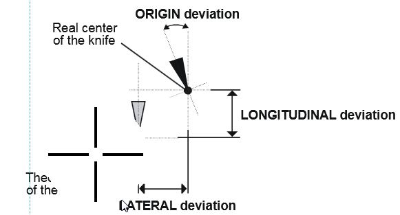

od strony 50 piszą jak kalibrować nóż, nie wiem czy czytałeś i czy coś pomoże
http://www.summa.be/download/scl2c_en.pdf
origin deviation przetestuj ustawienia tego parametru.
