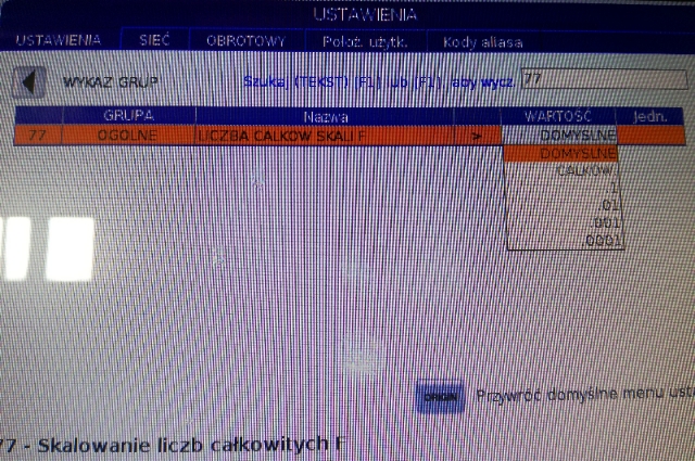

Po pierwsze to mierzenie narzędzi jest jeszcze w offsetach.
Najbardziej to mnie wkurza że trzeba przy posuwie kropkę wstawiać oraz że block delete muszę włączać za każdym razem bo często mi potrzebne a maszyna nie zapamiętuje tego tj. w poprzednich sterowaniach.

co do posuwu mozna zmienić parametr.
co do mierzeni narzedzi to sie nie wypowiem bo wcześniej tego nie używałem :D
mnie denerwuje ustawianie posuwu zadanego potencjometrem, na starym haas wystarczyło raz wcisnąć haad feed i miałem pod kontrola, w nowym przeskocze w jakieś okno i zaraz sie blokuje dziad.

Post napisał: ryby007 » 10 mar 2018, 15:32
Zmieniłem setting 162 ale to tylko na XYZAR itp. działa zaś na F nie działa. Był jeszcze jakiś i ustawione na domyślne dla posuwu F .

Post napisał: WZÓR » 10 mar 2018, 18:06
ryby007 pisze: ↑
10 mar 2018, 15:32
Zerknij na #77

Post napisał: ryby007 » 11 mar 2018, 15:33
Właśnie byłem zobaczyć i miałem ustawione na domyślne zaś powinno być na CALKOW.ite .
Za pierwszym razem myślałem że to calowe tak to z rozpędu bywa.
