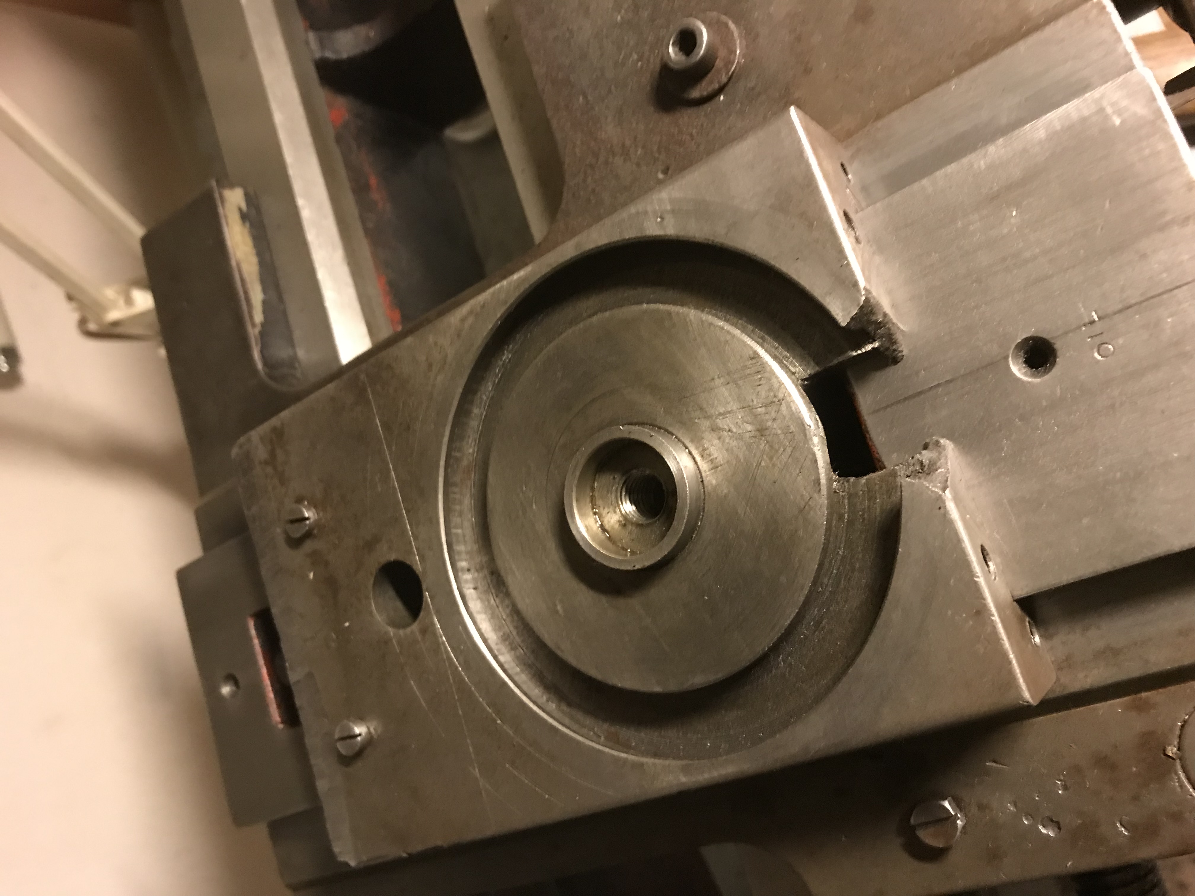

Trwało to ponad miesiąc ale element dorobiony .... i chyba nie o to mi chodziło
W sumie warsztat zrobił to o co prosiłem tyle że ja sam nie do końca wiedziałem czego chcę i jaki ma być efekt końcowy. Obrotnica działa, choć ustawienie kątów większych niż 15 (muszę dorobić jakąś podziałkę bo tego w ogóle nie ma i całość idzie na oko) stopni powoduje, że pokrętło sanek wchodzi nad łoże i trudno kręcić (zresztą te wszystkie korby są jakby "zamalutkie") i teraz kombinuję z wymianą na większe żeby móc jakoś tym kręcić. Element z obrotnicą został zrobiony dłuższy bo myślałem sobie nad dołożeniem przystawki do frezowania. Teraz szukam, czytam i zastanawiam się jak to wszystko zrobić. Możliwości są ale wiedzy i doświadczenia brak zatem chyba pójdzie to metodą prób i błędów. W sumie jak policzyłem koszty zakupu tokarki i doróbek to jestem już na 3000 PLN. Pewnie zanim będzie to co chcę to będę szczęśliwym posiadaczem najdroższego złomu w historii obróbki metali. Cóż, wiedza kosztuje

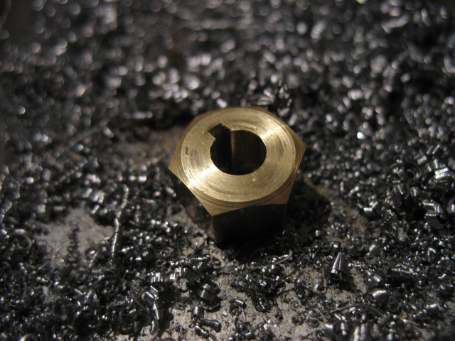

Jeżeli korbka suportu koliduje z jakimkolwiek elementem tokarki, to na takie sytuacje dorób sobie w miejsce korbki element z sześciokąta i pokręcaj nim kluczem nasadowym z długim trzonkiem zakończonym T lub korbką. Możesz też wykorzystać go do przesuwu sanek narzędziowych przy użyciu wkrętarki np. przy toczeniu stożków.
