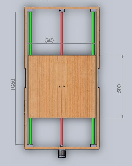

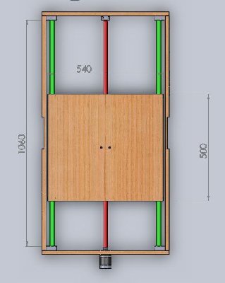

Post napisał: spad » 23 mar 2016, 08:32
crooveck pisze: Jeszcze lepiej będzie jak poświęcisz trochę czasu na projekt w jakims programie CAD i zaprezentujesz nam swój pomysł zanim zabierzesz się za jego budowę.
ok mam wstępny projekcik co prawda nie dokończony :P
ps kurcze nie mogę dodać innych plików, dodaje pliki na podglądzie je widać a jak wysyłam to jest pusto hmmm:(

Post napisał: crooveck » 23 mar 2016, 12:43
Takie prowadnice na długości ponad 1 metra będą się znacząco uginały od sumy ciężaru własnego, ciężaru stołu i ciężaru obrabianego elementu. O uginaniu pod wpływem obciążeń wynikających z obróbki już nie wpominając... To pierwsza uwaga. Druga to brak jakichkolwiek wzmocnień przeciwstwiających się naprężeniom poprzecznym (trójkątne wstawki w narożnikach).
Przemyśl jeszcze raz całą konstrukcję. Taka może nadawać się do zbudowania masywnej drukarki 3D ale raczej nie frezarki, gdzie siły działające na obrabiany materiał są wielokrotnie większe.
Możesz zapoznać się z maszynami skrzynkowymi np. projektem OprawcyFotografii lub Kompaktowym drewniakiem CNC. Tego typu maszyny mają prawdopodobnie najlepszą z możliwych do osiągnięcia sztywności przy zachowaniu konstrukcji drewnianej. Z doświadczenia mogę powiedzieć, że zachowuję się to niemalże jak konstrukcja monolityczna.

Post napisał: spad » 24 mar 2016, 16:36
pod stołem w połowie długości mam zamiar jeszcze wstawić 2 półkuliste wstawki z teflonu które będą usztywniać
narazie kombinuje jak najtaniej kupić wałki bo nie ukrywam ale mam ograniczony budżet
