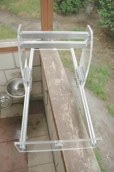

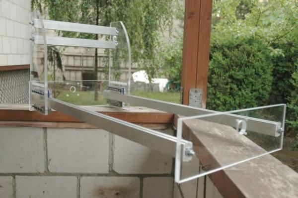

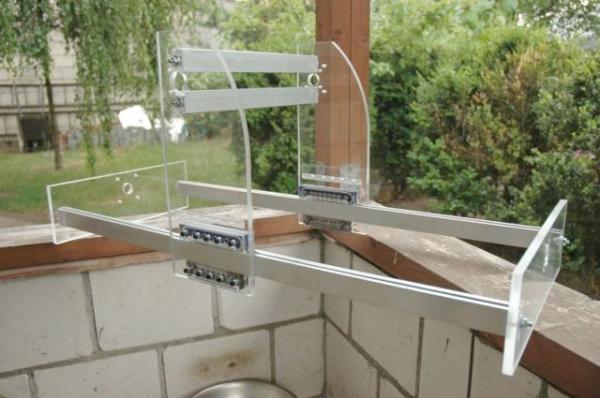

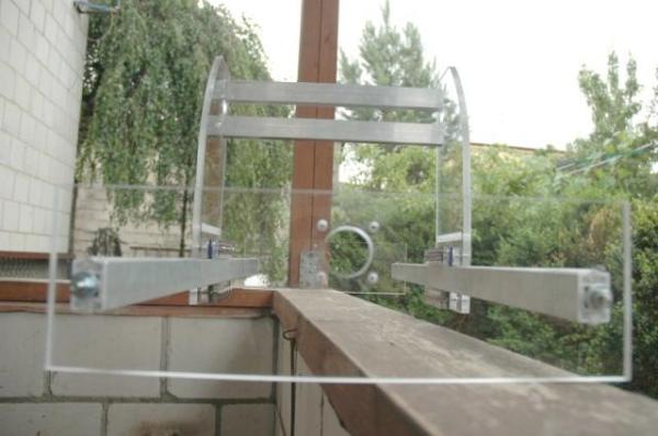

Jak w tytule. Materiał plexi 10mm i profile aluminiowe.

wyglada fajnie ale mysle ze rozleci sie przy pierwszym frezowankiu ! :wink:

Użyte materiały mają za zadanie przyśpieszyć prace twórcze, sprawdzić koncepcję/rozwiązania. Wbrew swojej nazwie plexi to solidny materiał. Nie wszystkie maszynki muszą robić w metalu. Do drewienka czy pcb powinno wystarczyć i w takiej postaci.

no ja wykonałem z pleksi stół montarzowy na mojej frezarce (mnustwo nagwintowanych otworków ) i narazie nieźle działa obawiałęm sie pozrywnia gwintu M6 w pleksi 8,5 mm ale trzymają solidnie ;]

wszytko fajnie ale pleksi nie jest odporna na wyginanie a otwory bardzo oslabiaja ten material :wink:

Według mnie konstrukcja z pleksi jest jak najbardziej w poządku tylko trzeba wźąść pod uwage ze nie mozna na niej frezować wszystkiego. Taka konstrukcja ma swoja wytrzymałość, jeśli naprężenia bedą zbyt duże to wiadomo pleksi nie wytzrymie i peknie. Biorąc pod uwagę taka konstrukcje trzeba sie z tym liczyć. Ogólnie sam projekt mi się podoba czekam na więcej fotek z budowy pozdrawiam

zamiast pleksi lepiej jest użyć MDF lub pŁyte wiórową, będzie taniej i mocniejsza konstrukcja:lol:

Extra !!! zapowiada się fajna maszynka ...co do MDF to wiem że autor tej maszynki już to przerabiał i dlatego zapewne celowo buduje sprzecik na bazie PLEXI.. pochwalam pomysł i będe śledził ten temat :)
