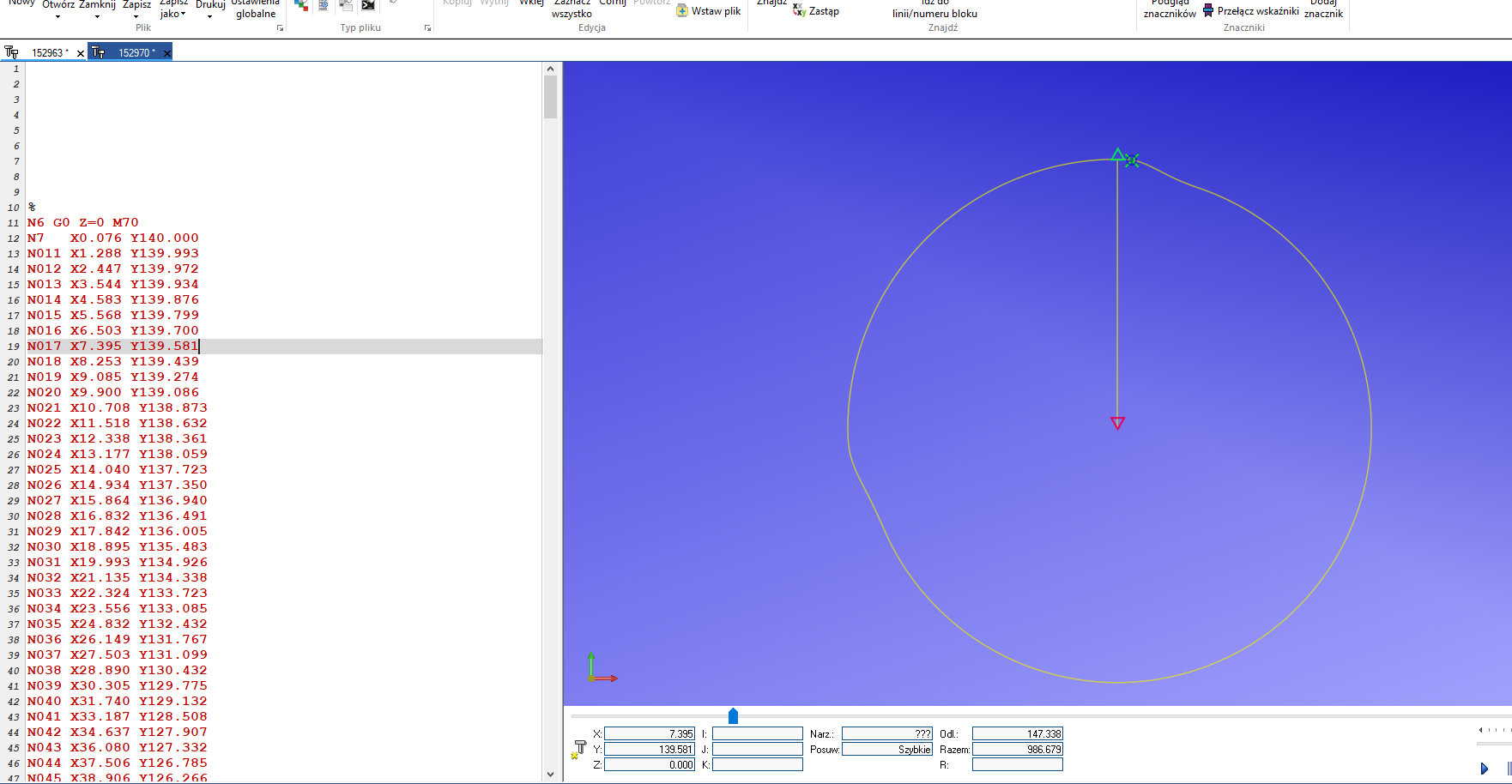

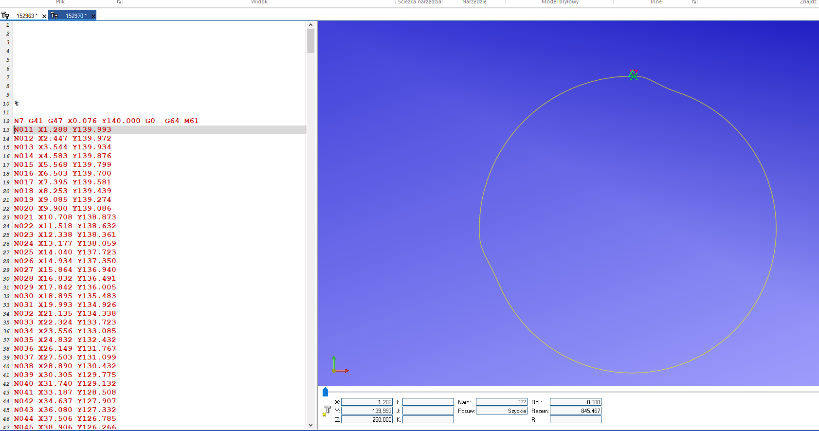

Nie , Panowie, wszystkie zmienne i wartości usunięte zostaly tylko X i Y a te 250 wisi ciągle.
zmień ta linie N6 G0 Z=-P1 M70 na N6 G0 Z=0 M70
no i skasuj N5

Edytor> Ustawienia Globalne>>Symulacja I tam masz do wyboru typ sterowania, normalnie jest fanuc i wtedy jest Z250. Jak dasz Old ISO to jest Z0 po wykasowaniu zmiennych z początku i końca.

Pomogło, dzięki . Co to jest to M70 ?

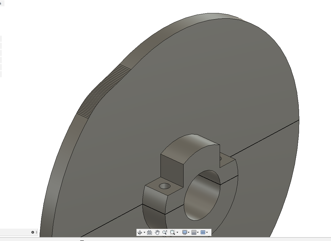

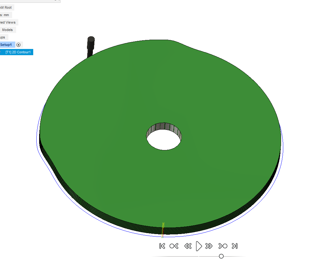

I model krzywki odtworzony na podstawie kodów z przed 30 lat :)
