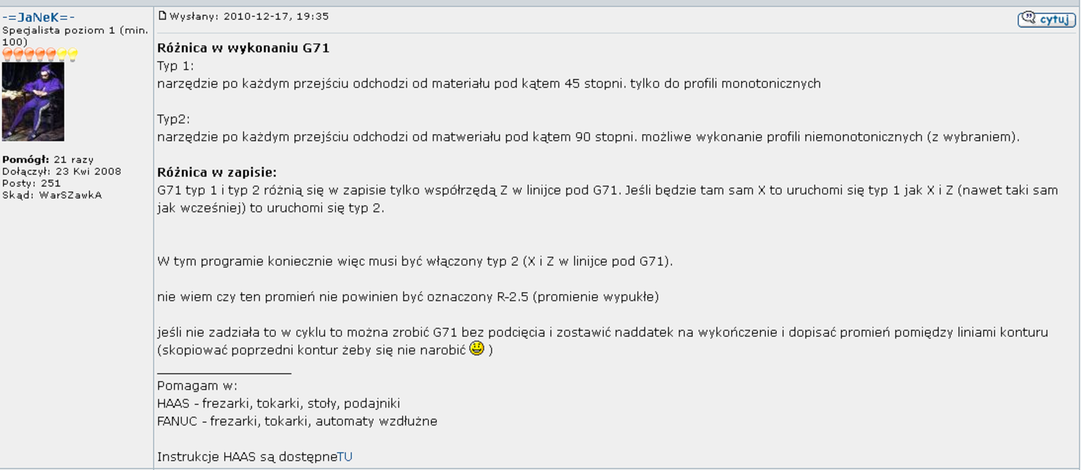

Wspomniane jest, że cykl G71 dzieli się na dwa typy - na tym rysunku w grę wchodzi typ II - pytanie, jak go zaimplementować... najazd przed cyklem

amadw pisze:Wspomniane jest, że cykl G71 dzieli się na dwa typy - na tym rysunku w grę wchodzi typ II - pytanie, jak go zaimplementować... najazd przed cyklem
Jeden z kolegów na tym forum opisał różnice w cyklu G71.
