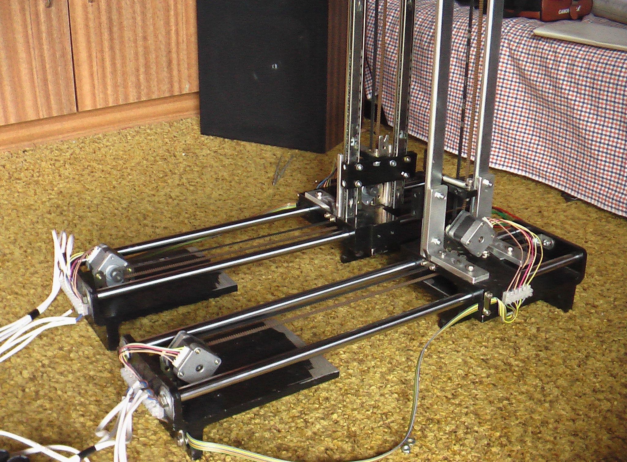

Ale do rzeczy ,maszyna została kupiona bez elektroniki ,po dopieszczeniu porusza się lekko i przyjemnie.Oś X wałki 16mm łożyska liniowe , oś Y prowadnice kulowe silniki
unipolarne 16 V 1,2A 1,8" 200 kroków . przeniesienie napędu za pomocą paska zębatego szer 6 mm , podział 3mm , średnica koła zębatego 16 mm, ilość zębów na kole 14.

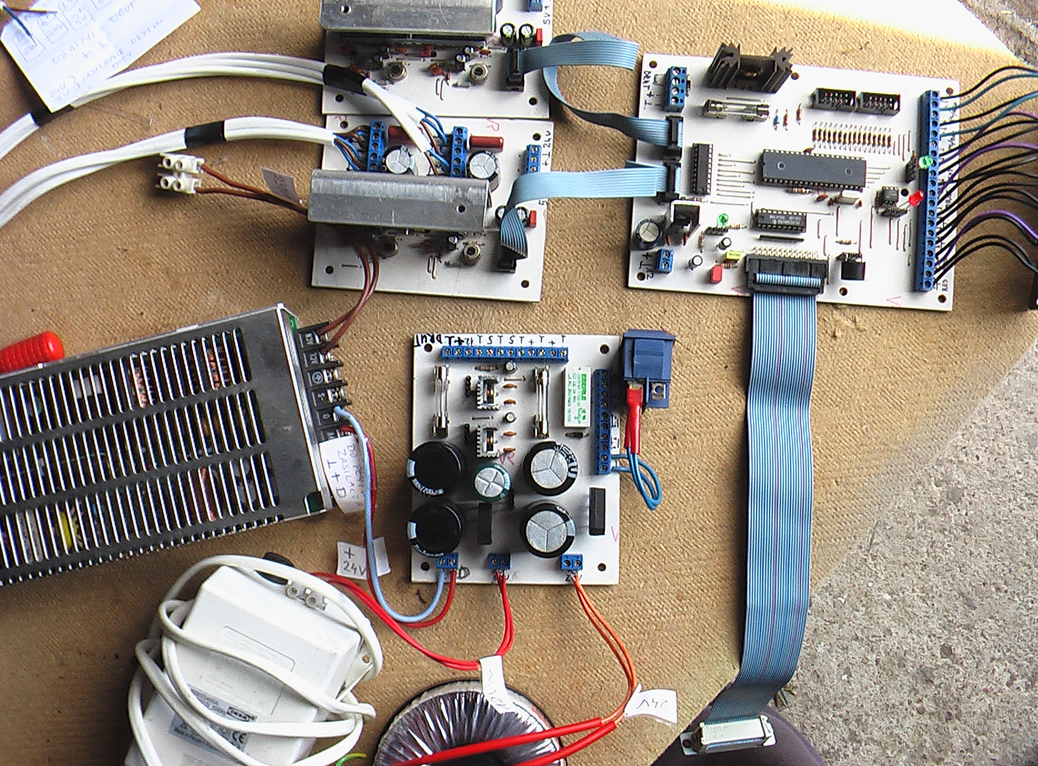

Elekronika została wykonana pod ten program przez fachowca z Krakowa poleconego
przez sprzedawcę plotera.na pewno jest zrobiona poprawnie bo wszystko działa ,ale

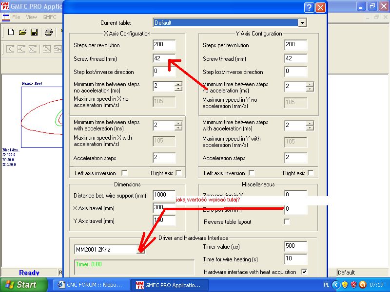

Nie wiem co wpisać w zakładce GMFC/Tabela konfiguracyjna/skok gwintu poz 2
program powyższy nie przewiduje napędu paskiem.Jak przejść ze skoku na podział.

skok gwintu to ilość mm posuwu na obrót śruby więc logika wskazuje że u kolegi było by to przesunięcie paska na obrót silnika, jak dobrze kombinuje to będzie ilość zęba razy odstęp pomiędzy zębami czyli w sumie 42mm
poprawcie mnie jak się mylę, z napędem paskami nie miałem do czynienia

O ile podział paska wynosi 3mm a ilość zębów 14, to faktycznie skok takiego "gwintu" wyniesie 42mm, jak zauważył kolega zacharius. Przy 200 krokach na obrót otrzymujemy rozdzielczość maszyny 0,21mm. Trochę słaby wynik dla cięcia mniejszych profili.
Jeśli sterownik dysponuje półkrokiem 1/2 lub większym podziałem, wówczas efektywny skok "gwintu" zmaleje do 21mm a rozdzielczość do 0,105mm, co rokuje znacznie lepiej.
Przydało by się kilka zdań na temat sterowników i może jakieś screeny z programu.

Bardzo diękuję Kolegom za pomoc , po wpisaniu w tabeli konfiguracji wartości 42
jako skoku gwintu praca plotera nabrała cech normalności , nie jest to jesze tak jak
być powinno ale wydaje się że wszytko jest na dobrej drodze.Martwią mnie jesze inne
sprawy: przy małych prędkościach cała maszyna bardzo drży w takt każdego kroku.
Po zatem Kolega Leo bardzo słusznie zwrócił uwagę na małą dokładność wycinania
profili przy napędzie paskiem.Uciekłem od wycinania grawitacyjnego do CNC właśnie
z uwagi na małą dokładność ale i tu ten problem mnie dopadł.Czy istnieje możliwość
podwyższenia dokładności na drodze sterowania a nie przeróbki całego ustrojstwa
na napęd śrubowy? Jeśli tak to jak to zrobić.

Coś mi nie pasuje w obliczeniach. Jeśli podział zęba to 3mm i pomnożymy razy ich ilość równą 14 wychodzi 42. A z wzoru na obwód koła 42=2*pi*r promień wychodzi około 6,69 (a nie 8mm jak pisze henryk 39) Gdzie jest błąd? W pomiarze koła czy podziału paska?

Ja mierzyłem średnicę osi na pierścieniu zamykającym koło zębate , natomiast
pomiar "po zębach" dał wynik 12, 82mm x 3,14=40,254mm co i tak
nie pasuje do podziału paska i ilości zębów 14x3=42mm
Ilość zębów na pewno jest właściwa a podział paska mierzyłem dokładnie
i jest on , jak mi się wydaje zawarty w symbolu paska w nadruku na nim.
