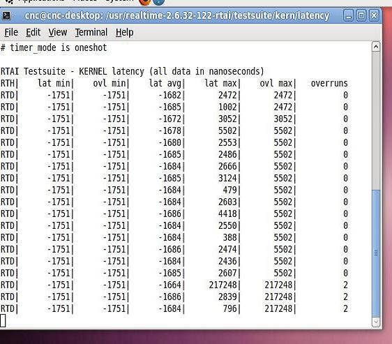

No, po kilki godzinach błądzenia udało się to odpalić draństwo. Zobaczymy jak to będzie na tym lapku chodzić.
Zaraz po włączeniu programu wyskoczył mi komunikat o błędzie czasu rzeczywistego i żeby uruchomić latency test. W tym teście mam ogromne wartości. Z tego co się zdążyłem zorientować, zadecydowanie za duże i maszynka pewnie nie będzie chodzić, ale jeszcze go poćwiczę :P

Poprzestawiałem jeszcze trochę opcji w biosie, ale do dalej to mam. Jak puszczę test w terminalu z katalogu testsuite to nawet nie dotykając lapka potrafi ni z tąd ni z tamtąd wskoczyć grubo ponad 200000. Tak jak u kolegi z forum , który to walczył z laptopem dell i okazało się, że wystarczyło baterię wyjąć. U mnie to nie bateria niestety.
Znalazłem jeszcze stronkę na wiki gdzie są różne opcje podane co zrobić jak nie chce działać i jest tam m.in. coś o open-gl więc się pobawię. Czasami mam takie masochistyczne zapędy:P heh Poza tym lapek na prawdę mnie urzekł. Jest to start ibm t42 i bardzo mi się podoba. Ciemnki, mobilny, dość lekki, bardzo solidnie wykonany. Normalnie stoi u mnie na biurku i przeglądam na nim noty katalogowe układów elektronicznych i robię schematy w eaglu. Do tego jest podpięty pod programator i coś tam skrobię na avr. A jak trzeba to wrzucam do plecaka i lecę do garażu. Blaszaka nie mam gdzie w garażu postawić, a sama maszynka i tak stoi na biurku w koncie i szukam dla niej miejsca, bo biurka potrzebuję do innych rzeczy.

Chyba jednak czegoś tam w BIOS nie wyłączyłeś, albo masz najzwyczajniej uszkodzony komputer, że Windows działa, to o niczym nie świadczy.
[ Dodano: 2013-04-01, 13:35 ]
To jednak nie jest kwestia ustawień BIOS.
Najzwyczajniej po odłączeniu zasilacza jitter skacze z kilku tysięcy na dwieście - trzysta tysięcy i ta wartość zależy już od ustawień BIOS.
Jak wszystko jest wyłączone tak jak powinno być, to jest w okolicach dwustu tysięcy, po ponownym podłączeniu zasilacza jitter wraca na poziom kilku - kilkunastu tysięcy ....

przed chwilą nawet wyłączyłem ethernetową siecówkę, jakieś jeszcze tam poprzestawiałem opcje, zmieniłem sterownik karty graficznej na vesa i dalej nic.
Może będę wyciągał ram i zobaczę co wtedy, ale memtest nic nie znajduje, ehh

Ale u mnie bateria jest wyjęta i cały czas jadę na zasilaczu. Teraz jeszcze z gruba usunałem acpi=off a zostawiłem sam lapic, ale dalej jest to samo.
Puszczę jeszcze memtesta na kilka godzin. Teraz tego z grub
