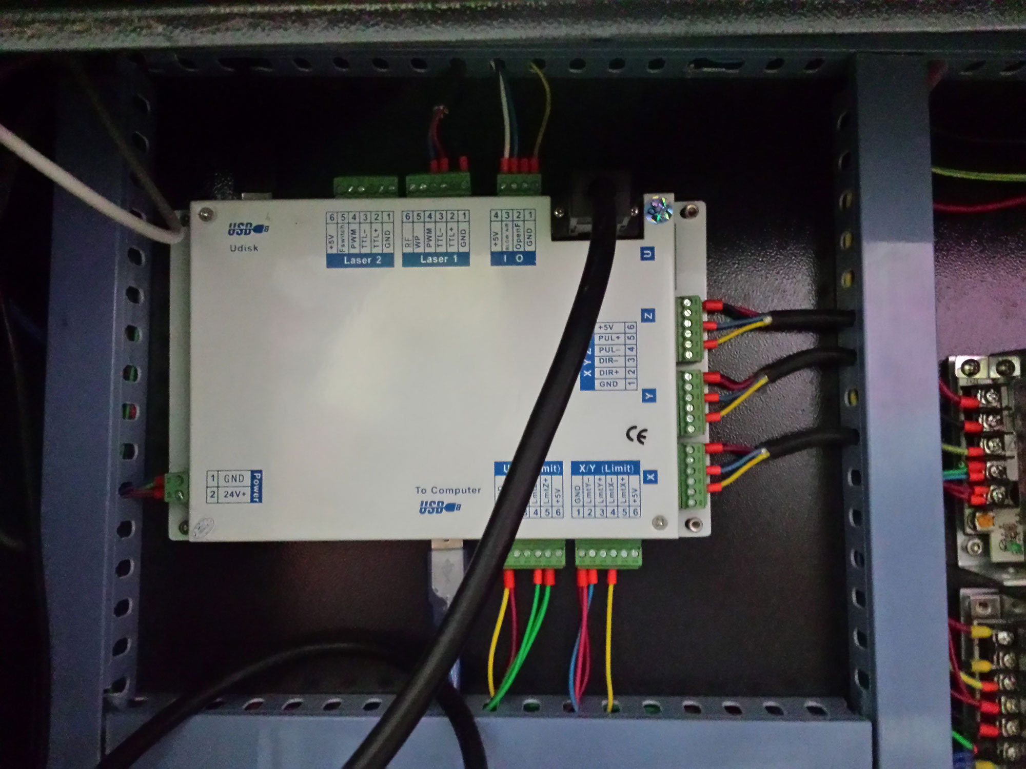

Jaki masz kontroler w tym laserze? (Nazwa, model, zdjęcie ?)
jacekbanan
Posty w temacie: 8
Posty: 43
Rejestracja: 29 mar 2018, 20:32
Re: Nie równe wycinanie okręgu
Post napisał: jacekbanan » 13 maja 2018, 06:31
Nawet nie ma za bardzo oznaczenia, wrzucam foto
Jakiś produkt thunderlasera, pisałem do nich ale sami powiedzieli że nie mam takiej opcji i najlepiej abym zmienił kontroler który obsługuje RDWorks i tam jest ta opcja

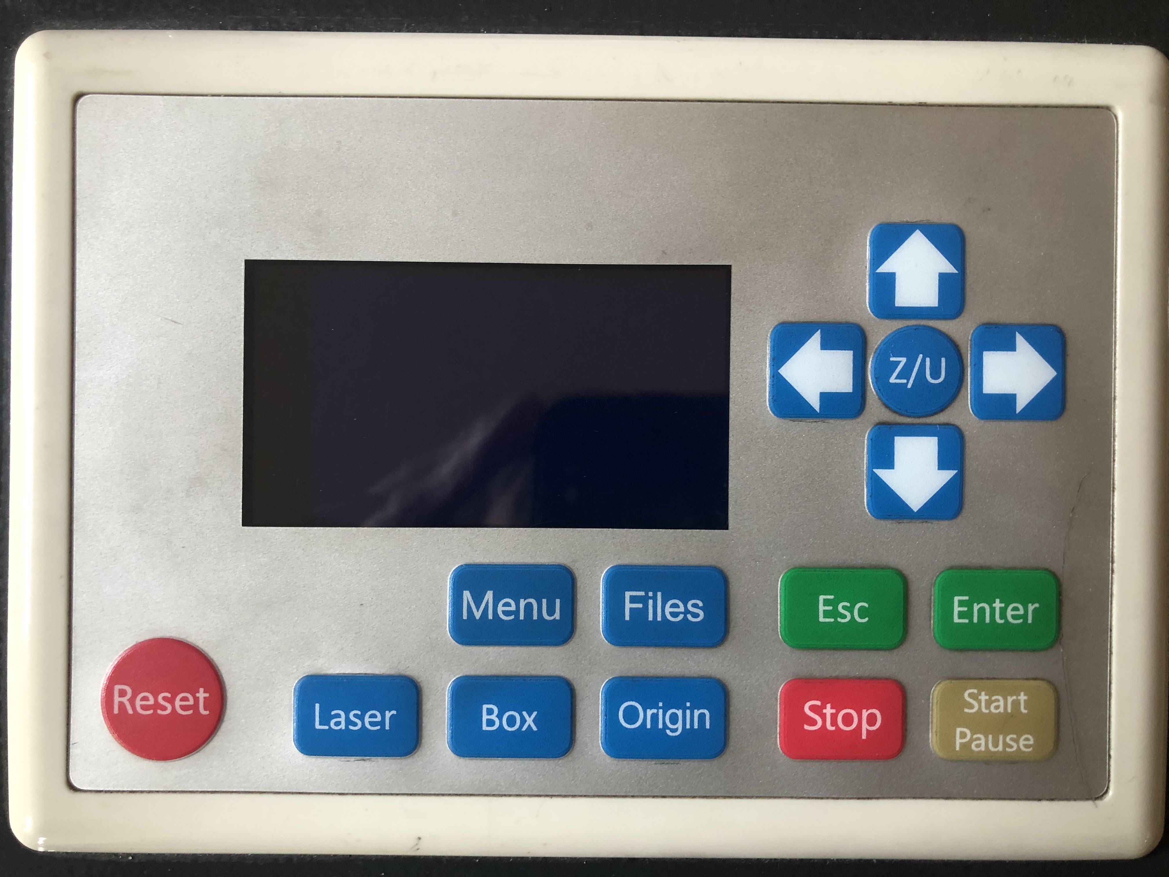

Mógłbyś pokazać panel sterujący?

Post napisał: abyss » 13 maja 2018, 13:35
Obstawiam starszą Ruidę 320 (można zobaczyć np. tu https://www.aliexpress.com/item/RDL-C32 ... 16362.html )
Pobierz ze strony producenta http://www.rd-acs.com/Private/Files/081 ... 031c08.rar RD Works , w ustawieniach modelu wybierz 320 i zobacz czy działa :)

Post napisał: jacekbanan » 14 maja 2018, 07:51
Troszkę inny panel to jest
I raczej rdworks z nim nie chce gadać, tak twierdzi thunderlaser
rsz
Post napisał: rsz » 14 maja 2018, 08:20
To jest stara wersja Ruidy. Potrzebujesz RDCam v5 lub v6. W ustawieniach modelu zaznacz opcję "enable auto" i spróbuj.
