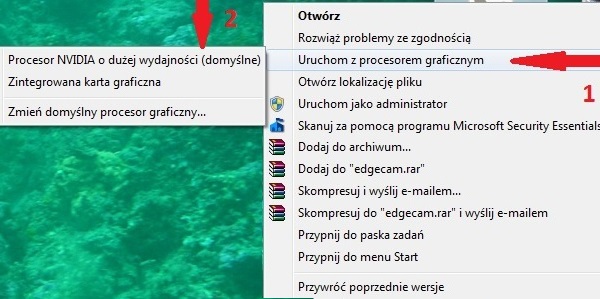

Cześć. Od kilku lat korzystałem z Edgecam 2009 R1. Dziś zainstalowałem 2012 R1 i pojawił się problem. Nie mogę wyciągnąc geometrii z krawędzi. Niezależnie czy wczytam plik z Solid Works, czy w formacie parasolid - xt, za każdym razem jak chcę użyć opcji "geometria z krawędzi", bądź "geometria z pętli" nie mogę tej geometrii wyciągnąć. Najżdżając kursorem na którą kolwiek z krawędzi bryły podświetla mi całą bryłę, a nie wskazaną krawędź. Jeżdżąc kursorem po bryle zauważyłem, że można znaleźć jedną, bądź dwie krawędzie, które da się zaznaczyć i wyciągnąć. Jak mam tę jedną krawędź podświetloną to mogę do następnych przełączać się tabulacją, ale to jest bez sensu. Ma ktoś pomysł jak rozwiązać ten problem? Z góry serdeczne dzięki!

witam kolego
ja mialem podobny problem
zainstalowalem w nowym laptopie EC a laptop byl nie bylejaki bo posiada procek I7
problem moze lezec po stronie karty graficznej.
najpier wybierasz punkt 1 a nastepnie punkt 2.
musisz to sprawdzic.

Ty masz nVidię, ja radeona i nie mam opcji uruchomienia z procesorem graficznym. Szukać gdzieś w ustawieniach karty i aplikacji, czy może być też inna przyczyna?

Prawdopodobnie jest to problem z kartą grafiki. Radeon nie jest zalecaną kartą do Edgecam, Jeżeli masz taką możliwość to przetestuj program na innym kompie albo z inną kartą najlepiej nVidia

Kolego miałem ten sam problem więc wróciłem do pierwotnego sterownika karty grafiki i pomogło.

Dzięki wszystkim za pomoc. Powrót do sterownika z 2009 roku dopiero rozwiązał problem.
