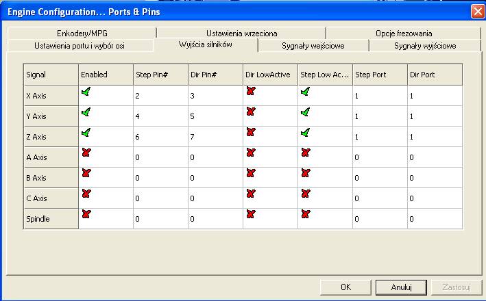

mam grawerkę trzyosiową na silnikach krokowych. po podłączeniu jej i ustawieniu wszystkich parametrów w Mach3 zgodnie z instrukcją. nie działa mi oś X. pozostałe osie się poruszają. Sprawdzałem silnik i jest OK. Chyba coś w ustawieniach Macha 3 trzeba zmienić.
proszę o pomoc.

a okablowanie było sprawdzane? czy sterownik z X działa po podpięciu pod inną działającą oś?czy przy standardowym podłączeniu silnik Xa "trzyma"? jakieś screeny z ustawień itp. tak na "sucho" to ciężko pomóc

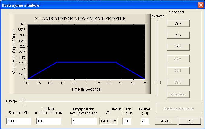

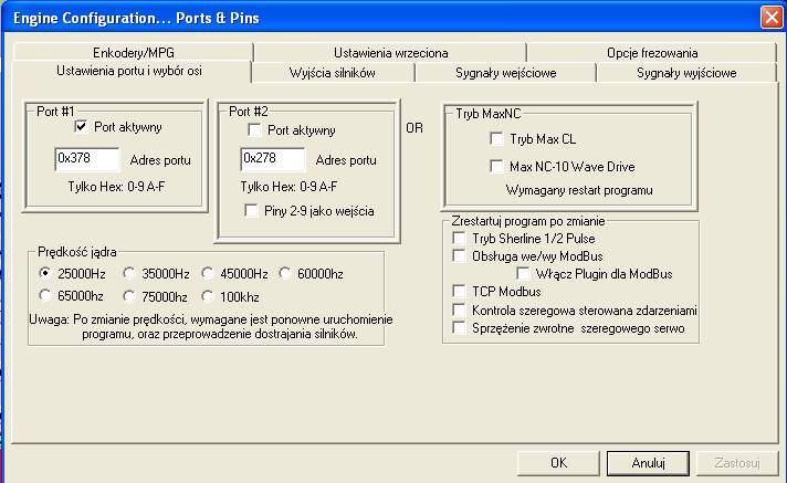

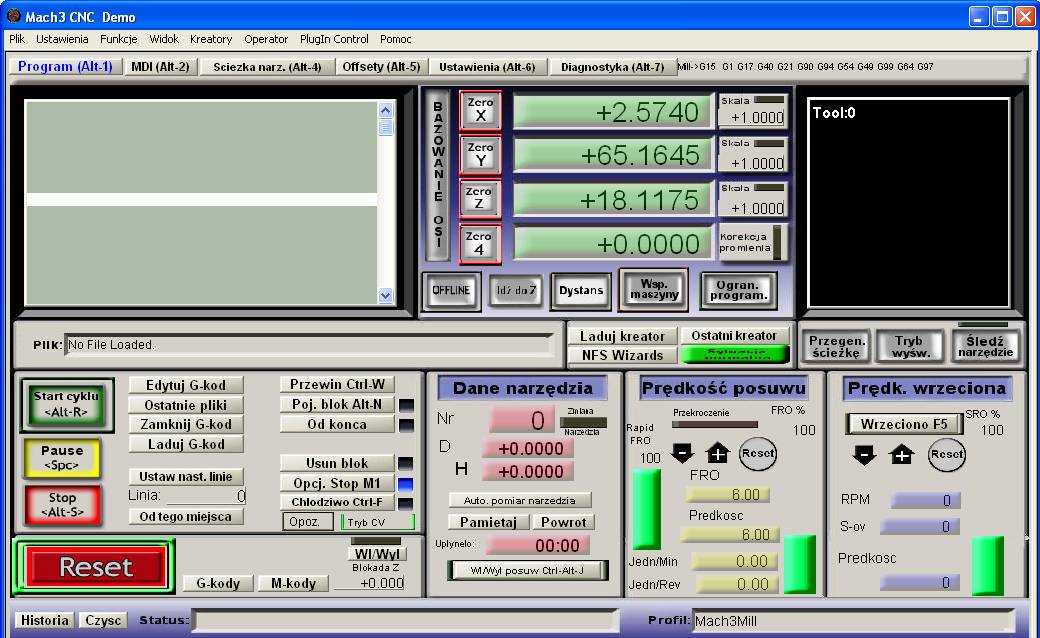

silnik z osi X dziala na przewodzie silnika osi Y, czyli silnik jest doby. Silnik osi X "trzyma" po standardowym podłączeniu. wstawiam screeny. Może błąd jest w parametrach. Z góry dziękuję za pomoc.

Zamień w ustawieniach porty z osi X dir i step z osią Y.
Będziesz wiedział czy działa port lpt. Potem podmień wyprowadzenia sterowników. Tą metodą znalazłem, przyczynę, że na Y silnik gubił kroki. Okazało się, że padnięty był 1 kanał na płytce sterownika na lpt. Na szczęście miałem sterownik 4 kanałowy, więc przepiąłem kabelki i wszystko śmiga jak powinno.
