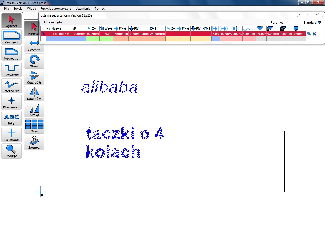

Witam, po zainstalowaniu najnowszej wersji (11.2224h oraz wcześniejszej 11.220) nie działa edytor do tworzenia tekstu i po chwili program wyłącza się. Czy ktoś rozwiązał ten problem, napisałem oczywiście do autora, ale na razie bez odzewu.
Przed wyłączeniem programu pojawia się następujący komunikat:
,,exeption": nie można odczytać danych spoza końca strumienia"
,,source": mscorlib"
Koledzy bardzo proszę o pomoc i radę.

Spróbowałem i jakoś tekst wpisuje się w rysunek.

Chodziło o wpisanie tekstu w obraz ?
U mnie to tak - na szybko - zał.
