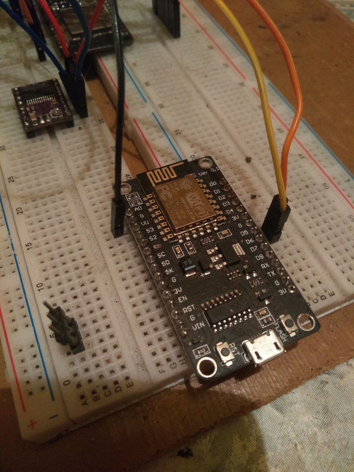

Źródłem sygnału kroku jest esp8266...
To jest układ 3,3V, co może być zbyt mało.

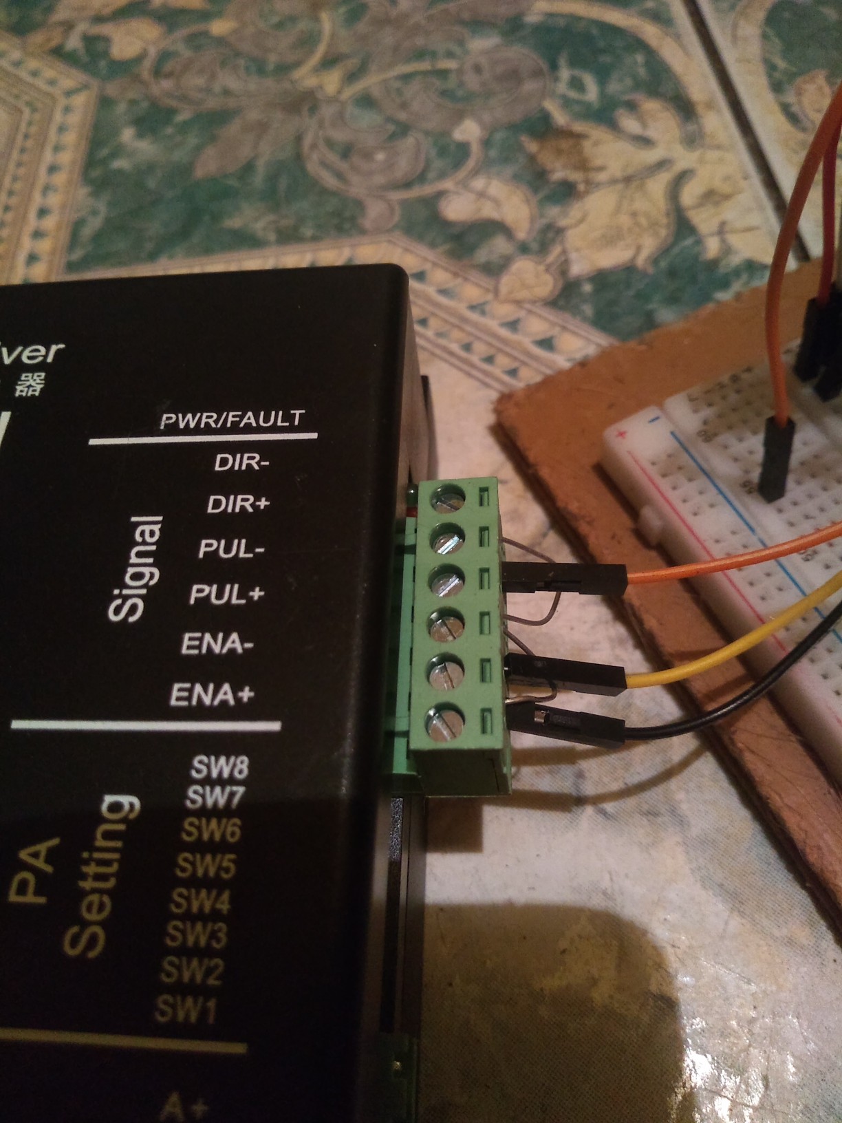

Jak masz podłączone PUL+ i PUL- ?
Lepiej jest PUL+ do VCC i PUL- do GPIO, wtedy można wymusić większy prąd...

A możesz pokazać schemat połączeń CAŁEGO układu ?

A masz pewność że ESP8266 poprawnie generuje częstotliwości wyższe niż 3500 Hz
Przy takiej częstotliwości to ESP naprawdę się nudzi i nie ma nic do roboty, więc tak, jestem pewny że generuje poprawnie, chociaż dla pewności sprawdzę jeszcze z esp32
No u mnie jest na odwrót...czyli gnd do pul-/dir- a plusy do gpio...i tak jest to 3.3v...mysle że jest ok bo na YT np. Wiele osób podpina pod 3.3v i hula...

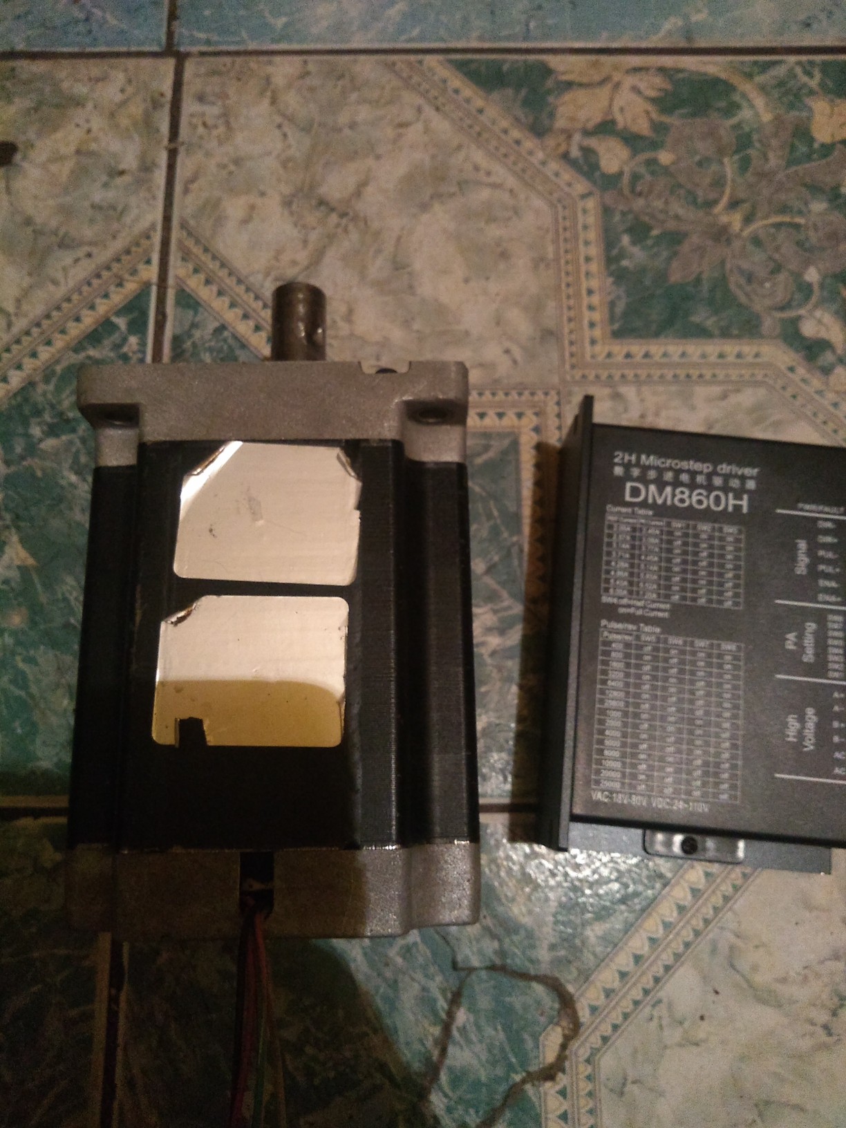

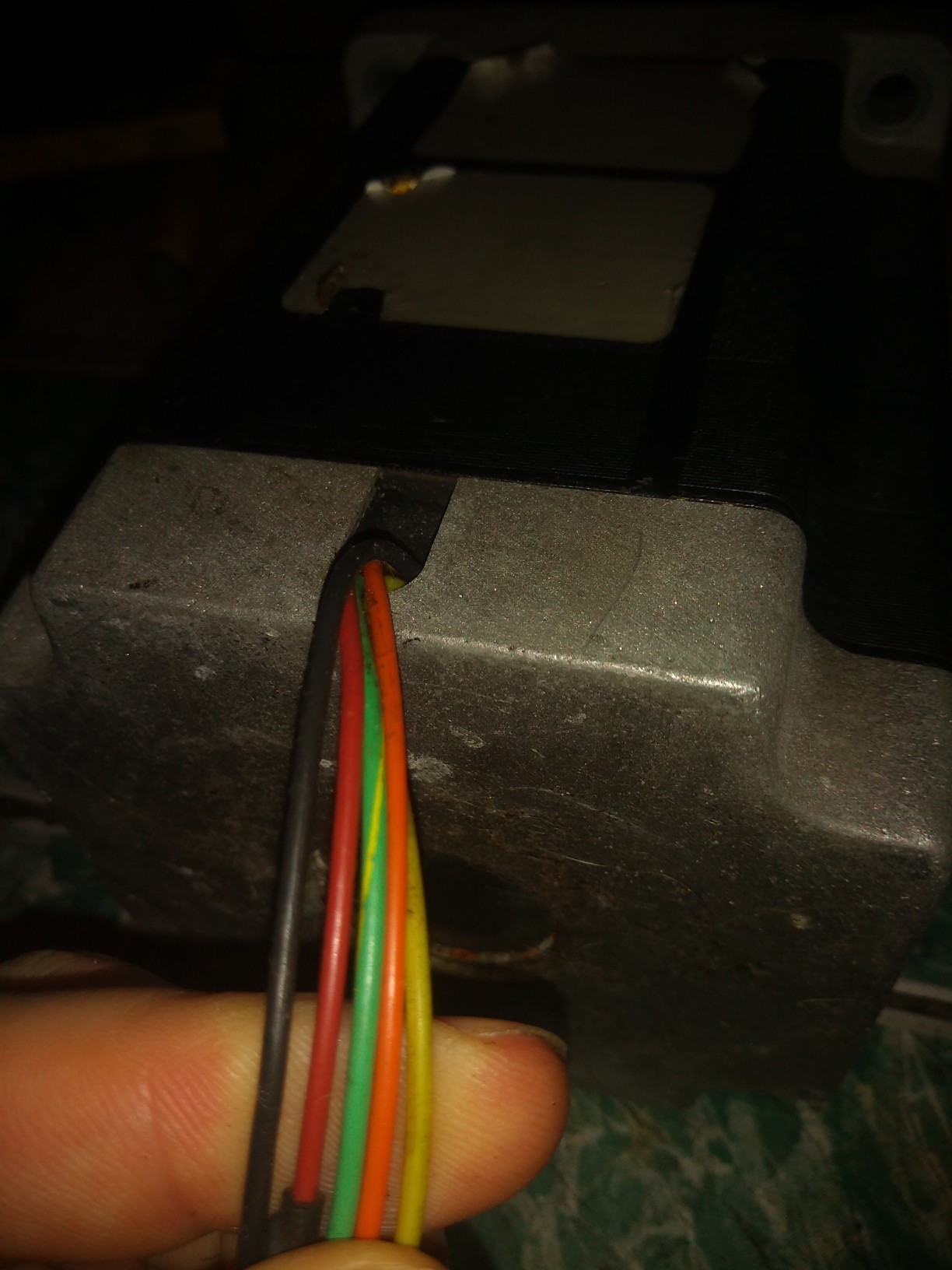

Tak jak na zdjęciu widać silnik ma 5 przewodów więc byłem pewny że to unipolarny jednak po obadaniu go miernikiem okazało się że jeden przewód jest jakby nie podpięty
Dodane 34 minuty 4 sekundy:
Edit...sprawa piątego kabla się rozwiązała 😉 jest to uziemienie przykręcone od wewnątrz do "dekla" swoją drogą? To można w końcu rozbierać silnik?(wyciągać wirnik) czy nie? Bo mam tam pełno syfu...coś jakby stary zbrylony smar...

Tutaj problemem są parametry dynamiczne, a nie statyczne.
LED wbudowany w transoptor będzie działał przy stałym napięciu 3,3V, ale niekoniecznie przy zmiennym o takiej samej amplitudzie. Po prostu przy zwiększaniu częstotliwości przebieg na wyjściu transoptora coraz bardziej przypomina sinusoidę, a po przekroczeniu pewnej granicy, tej sinusoidzie zacznie spadać amplituda.
Sterownik krokowca powinien pracować z dużo większą częstotliwością niż 3,5 kHz, ale przy wyższym napięciu i prądzie niż ESP jest w stanie dać (to jest energooszczędny procesor, co powoduje więcej problemów niż korzyści).
W necie jest pełno bzdur, że się coś rozmagnesuje itp,
W rzeczywistości problem jest zupełnie innej natury.
Tam jest bardzo silny magnes i przy składaniu można zrobić sobie kuku, coś uszkodzić w silniku, lub najzwyczajniej źle go skręcić.

tuxcnc pisze:
07 gru 2024, 00:06
Bzdura. To nie LED jest problemem, tylko fototranzystor.
To przez niego pojawia się problem z kształtem przebiegu na wyjściu.
A co za tym idzie, zasilanie LEDa nie ma znaczenia.
Po drugie, w sterowniku silnika krokowego siedzą transoptory typu 6N136/6N137 albo podobne. A one są całkiem szybkie (bez problemu przenoszą prostokąta 0.5 MHz). Nie siedzą tam powolne PC817.
Poza tym wcześniej napisałeś bzdurę, że z lepiej sterować masą a nie plusem. ESP ma wyjścia CMOS i w miarę symetryczną charakterystykę wyjściową pinów IO.
