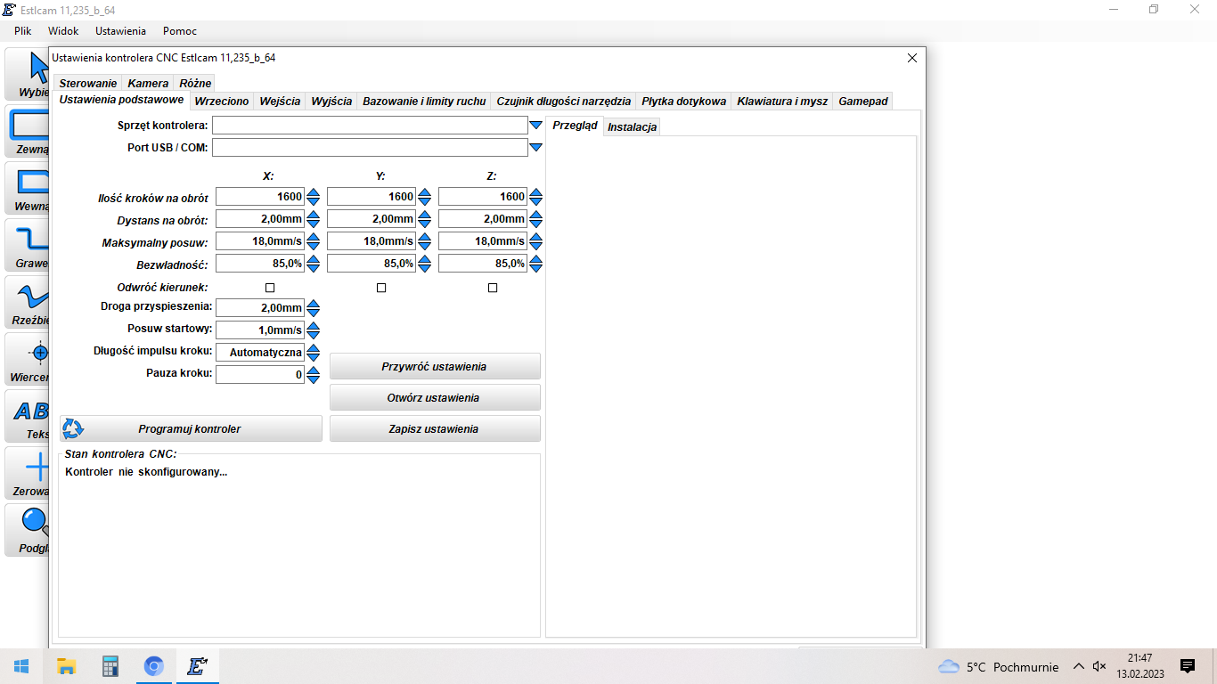

witam serdecznie,
jestem totalnym laikiem, dlatego proszę o pomoc
posiadam frezarkę typu 3018 którą trochę zmodyfikowałem
- większe ple robocze 50x30
- śruby kulowe zamiast trapezwych - 1605
oprogramowanie estlcam
na tą chwilę maksymalne ,,puste" przejazdy bez gubienia kroków 900mm/min - 15mm/s
czy można z tej ,,zabawki" wycisnąć coś więcej?
poniżej zrzut ekranu z ustawieniami z estlcama
Nie pamiętam dokładnie, a teraz nie będę sprawdzał, ale z tego co kojarzę, to Estlcam współpracuje z własnym autorskim kontrolerem, w 3018 kontrolerem jest GRBL, a kompatybilność Estlcam-GRBL jest tylko częściowa.
Tak więc nie bardzo wiadomo co robisz...

Przecież musisz tam ustawić -
1 - jakie arduino - nano , uno , mega .
2 - port usb - nr.
3 - zaprogramować arduino.
Bez tego nic nie pojedzie.

Napisałem Ci wyraźnie, że w CNC3018 kontrolerem jest GRBL.
Nie Estlcam.
Kiedyś, dawno temu, z ciekawości próbowałem sterować z Estlcam GRBL, ale pamiętam tylko tyle, że to był głupi pomysł i momentalnie mi przeszło.
Do obsługi GRBL jest wiele darmowych programów, kilka nawet dobrych.
Nikt Ci nie broni używać Estlcam jako programu typu CAM, ale po cholerę próbujesz obsługiwać z niego niekompatybilną maszynę zrozumieć nie potrafię.
Coś dotarło?
Dodane 27 minuty 43 sekundy:
Z ciekawości sprawdziłem, choć musiałem się przelogować do Windows, a tego nie lubię...
Estlcam NIE OBSŁUGUJE GRBL, jeżeli znajdzie bootloader to pakuje własny firmware, usuwając stary.
Nawet jeśli po tej operacji kontroler będzie działał, to naprawdę nie warto.

Re: nema 17 + 1605 - jaki max posuw
Post napisał: Adam Domański » 15 lut 2023, 05:43
U mnie miałem na Arduino Uno i grbl-u a teraz mam estelcama i działa ale co i jak zrobiłem nie pamiętam.
