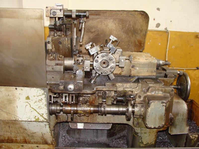

Witam!
Poszukuję informacji odnośnie nastawiania automatów tokarskich sterowanych krzywkowo.Chciałbym się dowiedzieć min.jak wygląda proces projektowania krzywek i ustawiania ich na maszynie.Szczególnie interesuje mnie nastawianie automatów rewolwerowych.Z góry dziękuję za odpowiedzi.
Pozdrawiam;)

Bardziej konkretnie co chcesz wiedziec? Projektowanie krzywek, gotowe sie kupuje. Pozniej wsadzas w tokare i po sprawie

Ciężko będzie nauczyć się przez forum :) Umiejętnosć zanikająca prawie jak kołodziej. Zacznij od krzywki głównej suportu rewolwerowego. Dzielisz kolo na 100 części i na siatce nanosisz krzywe przejazdu suportu dla poszczególnych narzędzi zaczynając od zderzaka podania. Jak to opanujesz to masz 30% za sobą. :)

Wzor!! Chyba o innych maszynach mowimy. Ja nie mam na mysli przystawek do recznych tokarek tylko gotowy automat tokarski, "rewolwerowka". Nic tam nie musialem szlifowac, zwlaszcze owe krzywki. Jakby gosc wrzucil fotke konkretnej maszyny to wtedy moze by sie wyjasnilo

Typowy, miałem kiedyś dwa takie i , cholera, do każdego wyrobu główną trzeba było skrobać, a w ameryce w sklepie na półce podobno leżą :)

Mam jeszcze pytanko.Mianowicie czy do każdej produkcji trzeba dorabiać osobne komplety krzywek czy istnieje coś w rodzaju krzywek nastawnych?

Praktycznie tak. Z nastawnymi się nie spotkałem. Ucinające można skompletować do średnic ale chcąc zminimalizować czasy trzeba robić komplet pod określony detal.
