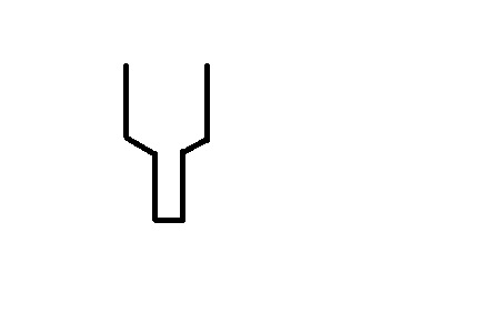

zykfryd
Post napisał: zykfryd » 16 maja 2013, 12:06
jak to zrobić? chciałbym zamodelować coś takiego

Post napisał: rootsmazik » 16 maja 2013, 21:34
Tak więc robi sie to tak:
*tworzysz sciezke(kontur) po którym narzedzie bedzie sie poruszało,
*na innej warstwie niz kontur tworzysz geometrie swojego narzedzia,tylko pamietaj ze połowe,
*tworzysz center line używajac (atribiute),i tworzysz geometrie narzedzia ,pamietaj (TOP VIEW,TOP C/PLANE, TOP TOOL PLANE),
*nastepnie w parametrach sciezki w miejscu narzedzie(tool),tworzysz nowe narzedzie i wybiersz< undefinited>tam masz opcjie <custom level>,wybiersz to i w okienku level wpisujesz numer warstwy(level) na który zostało utworzone narzedzie .
Załaczam prosty przykładzi to powinno wszystko wyjasnic.
Pozdro.

zykfryd
Post napisał: zykfryd » 18 maja 2013, 21:57
ale czy już na tym etapie "tworzysz sciezke(kontur) po którym narzedzie bedzie sie poruszało"
nie będzie problemu, bo chyba nie utworzę ścieżki bez podania narzędzia
rootsmazik
Posty: 40
Rejestracja: 27 lut 2009, 11:07
Lokalizacja: cheltenham
Post napisał: rootsmazik » 18 maja 2013, 22:08
Nie do konca,załóżmy ze utworzyłeś swoje narzędzie na warstwie 10,i to możesz juz wykonac na samym początku,następnie na warstwie 1 tworzysz swoja geometrie.
Następnie wybierz ,sciezke <conture>,i tu wskazujesz kontur po którym będzie poruszało twoje <specjalne narzedzi> i mamy okno parametrów obróbki , tu w narzędzia <tool>,wybierasz (tworzysz nowe narzędzie). w wyżej opisany sposób .
