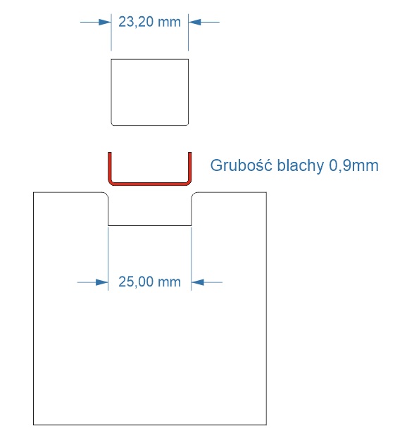

Hej Panowie i Panie!
Muszę sobie wykonać powoli przyrząd do gięcia blachy nierdzewnej 0,7mm oraz 0,9mm w profil C. Wiem wiem, że krawędziówka i jazda, ale okoliczności zmusiły mnie do zmiany podejścia i nie mam teraz możliwości wykonania pracy ten sposób.
Otóż aby to wyszło musiało być robione na matrycy o rozwartości V = 6mm i było to zaginanie z dogniataniem, nie air bending.
Do gięcia jest wspomniana wcześniej nierdzewka 304 o dwóch grubościach - 0,9mm oraz 0,7mm. Profil ma mieć 25mm x 10mm
Planuję zlecić wykonanie takiego o to przyrządu jak na rysunku.
Czyli kładziemy blaszkę w przygotowanym zagłębieniu pozycjonującym - wciskamy stempel i wychodzi nam piękny ceownik :D
Moje pytania to:
Jaki luz zastosować pomiędzy stemplem a matrycą aby blacha się nie wcisnęła za mocno, ale jednocześnie gięcie miało niemal idealnie 90°?
I jak ceownik ma mieć 10mm - na jaką głębokość wciskać, oraz jakie dać zaokrąglenie krawędzi aby było prasce jak najlżej.
Widziałem rozwiązania z suwakami, ale wyobrażam sobie cenę :D
Widziałem też rozwiązania, że dno matrycy jest na sprężynach - po wycofaniu stempla wypycha ceownik.
Drugie pytanie to:
Jak siły się rozkładają w przypadku takiego gięcia. Czy siła potrzebna jest większa niż przy zaginaniu z dogniataniem w matrycy V=6mm? czy prasa warsztatowa 10 ton da radę? To będzie stanowisko konkretnie pod tą jedną produkcję.
Elementy od 300mm do 650mm będą robione.
Oczywiście wiem, że do zmiany grubości blachy - muszę zmienić stempel :)
Stal planowana na narzędzia - C45. Chyba nie uda się ogarnąć hartowania krawędzi roboczych :/
Dzięki!

luz 5-8 setek ze smarowaniem detalu wystarczy przy zachowaniu 90 stopni .jeśli blacha oczywiście trzyma grubość

tristar0 pisze:luz 5-8 setek ze smarowaniem detalu wystarczy przy zachowaniu 90 stopni .jeśli blacha oczywiście trzyma grubość
Dzięki. Blacha sztywno trzyma wymiar, nigdy nie było z tym problemu.

Po małej burzy mózgów padła jeszcze propozycja formowania rolkowego na stanowisku z 1 kompletem rolek (i wymienianiem na kolejne przy serii produktu) Może na 4 komplety rolek by poszło?
Jednak będzie robiona tylko blacha 0,7mm co ujednolica produkcję.

bh91 pisze:
26 mar 2021, 13:58
I tej wersji bym się trzymał.
Raczej matrycę.
Mariusz.

WZÓR pisze:Raczej matrycę.
Hej Mariusz - zewnętrzny wymiar ma być taki sam - więc tu bym obstawiał jednak wymianę stempla na węższy, aby było więcej miejsca na grubszą blachę. Chyba, że czegoś nie wiem - a to bardzo możliwe, pierwszy raz takie narzędzie muszę naszykować ;)
Sprężyny będą - dodatkowo zrobię miejsce na klin albo sloty na dołożenie sprężyn jakby za słabe były.

bh91 pisze:
29 mar 2021, 00:38
Jeśli zewnętrzny ma być taki sam , to faktycznie trzeba zmienić stempel.
Czasami detal zostanie na stemplu.
I tu pomyśl o jakimś wyrzutniku.
Mariusz.

WZÓR pisze:I tu pomyśl o jakimś wyrzutniku.
No właśnie nie mam pomysłu na wyrzutnik. Może dać ścianki stempla pod minimalnym ukosem, wtedy jakby utknęło może się będzie dało łatwo wysunąć na bok?

bh91 pisze:
31 mar 2021, 11:18
A przyjrzałeś się dobrze filmikowi który zamieściłeś? Tam obok stempla, od tyłu są "pazurki" które zsuwają detal... może wystarczy podobne rozwiązanie zastosować?

JacekBelof pisze:A przyjrzałeś się dobrze filmikowi który zamieściłeś? Tam obok stempla, od tyłu są "pazurki" które zsuwają detal... może wystarczy podobne rozwiązanie zastosować?
Wiesz co? :D Zastanawiałem się po co ten zbędny kawałek blachy tam jest... Nie zauważyłem, że ściąga on wypraskę ze stempla :D
Dzięki! Jej... proste i genialne :wink:
