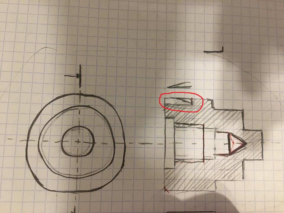

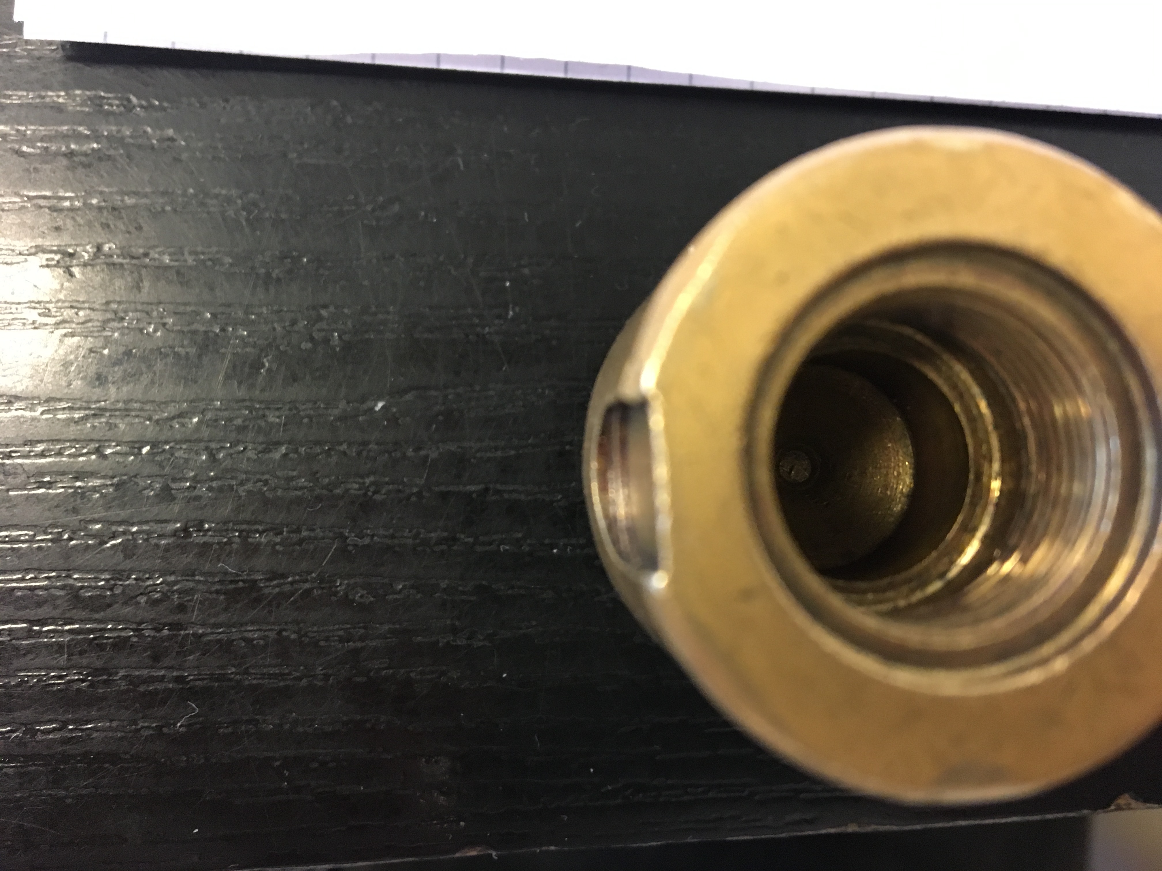

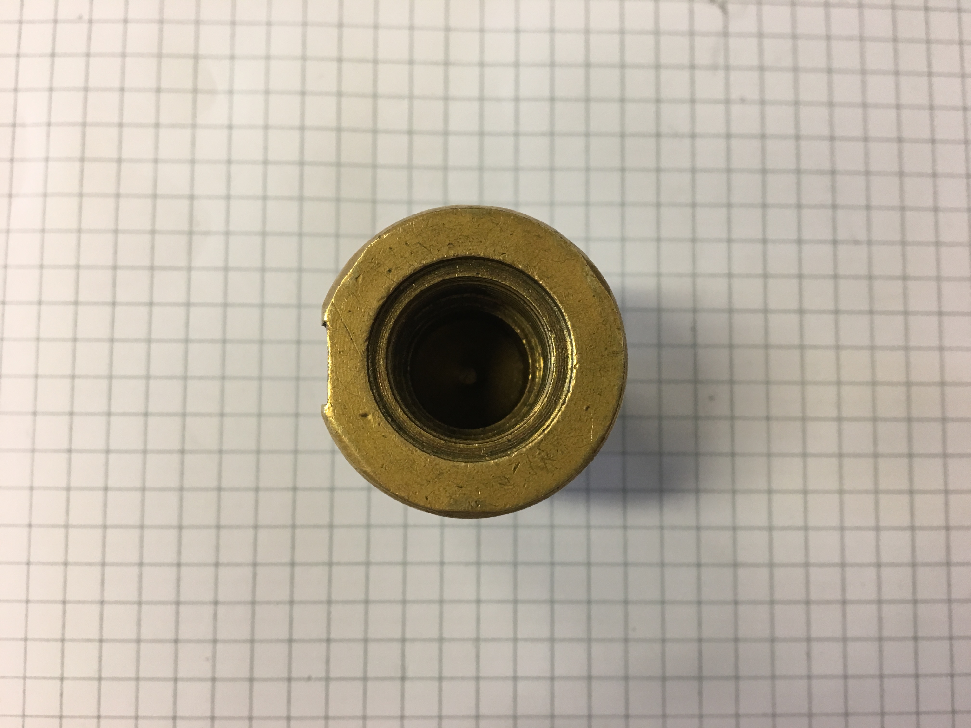

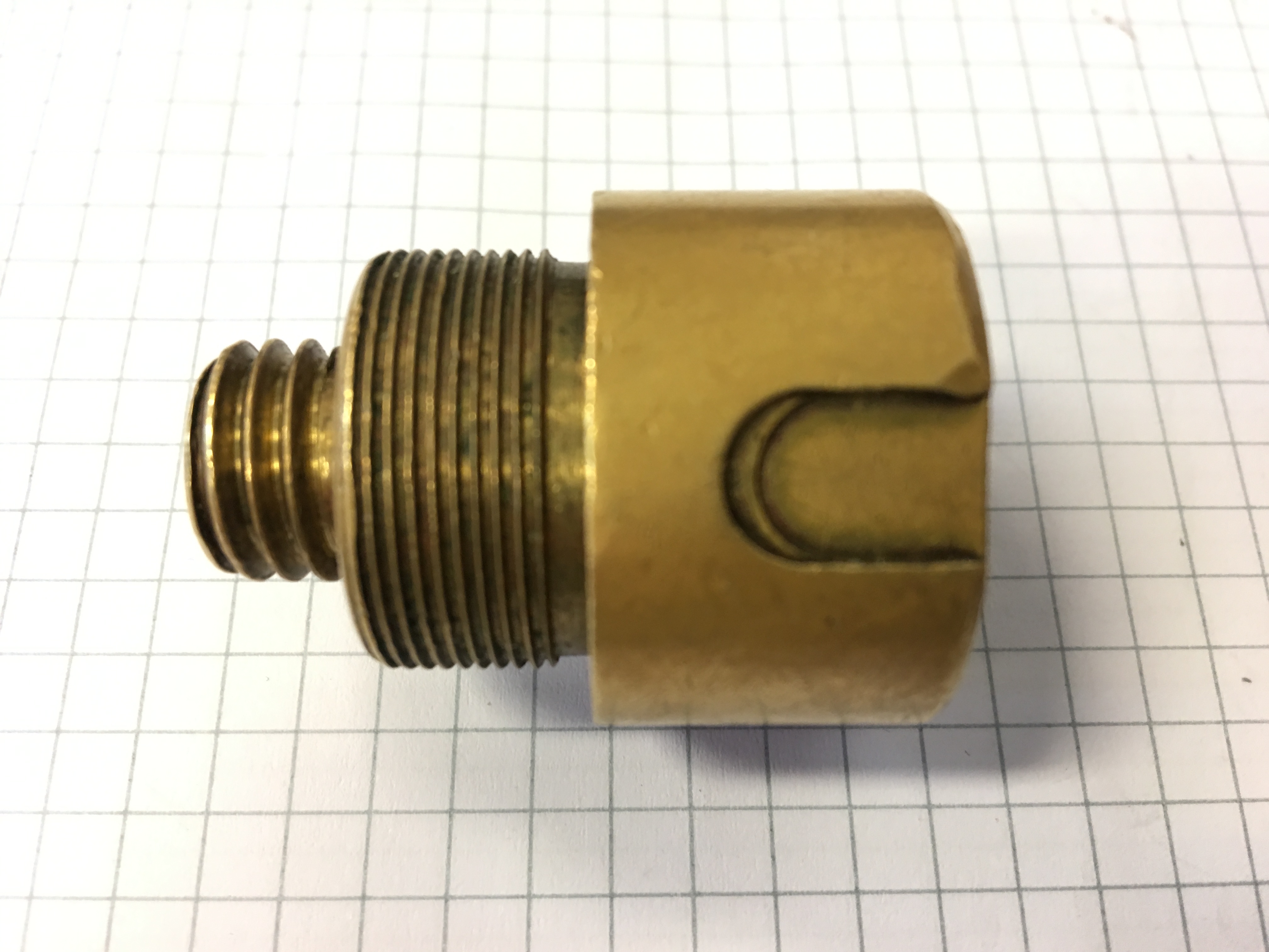

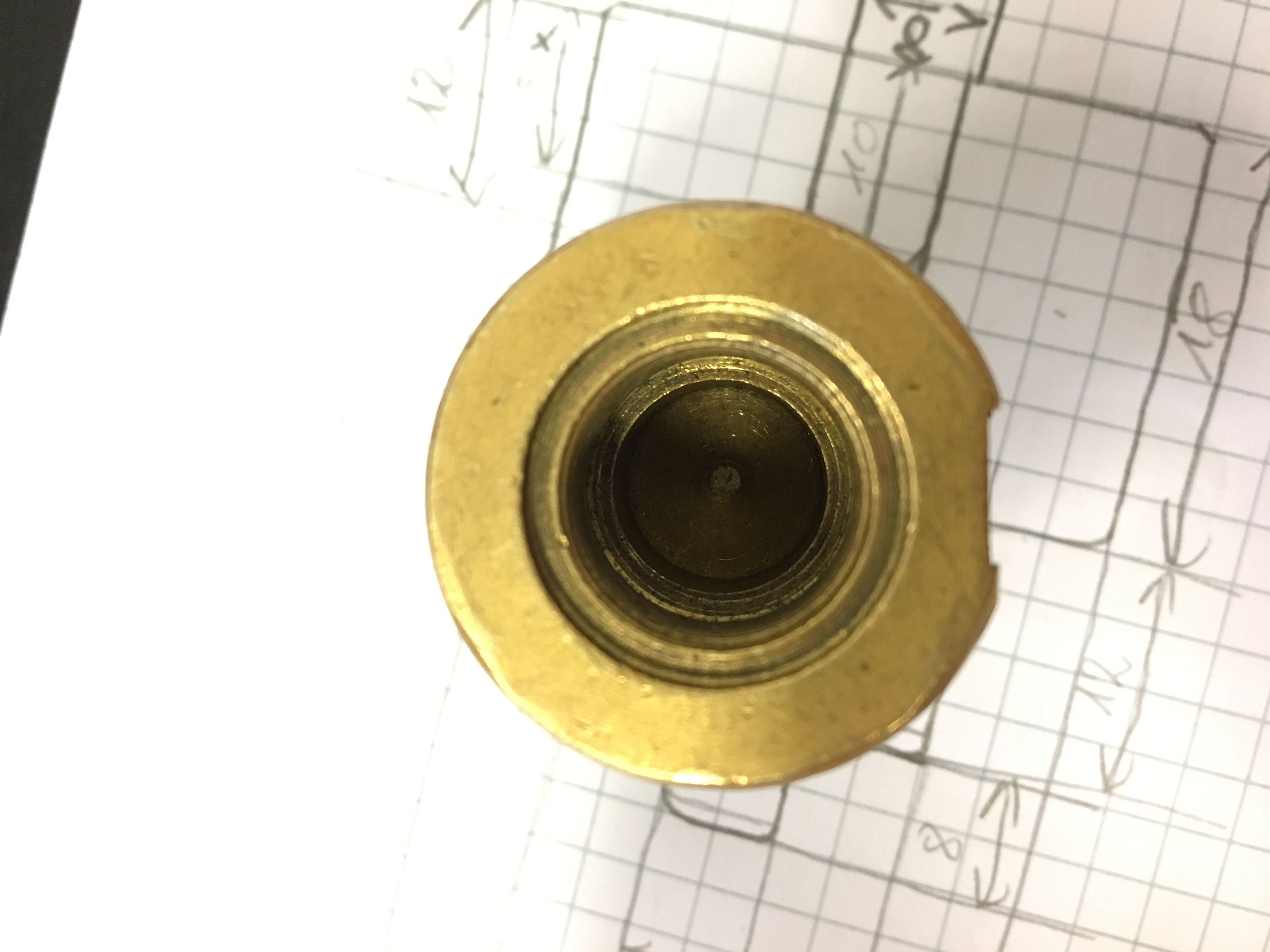

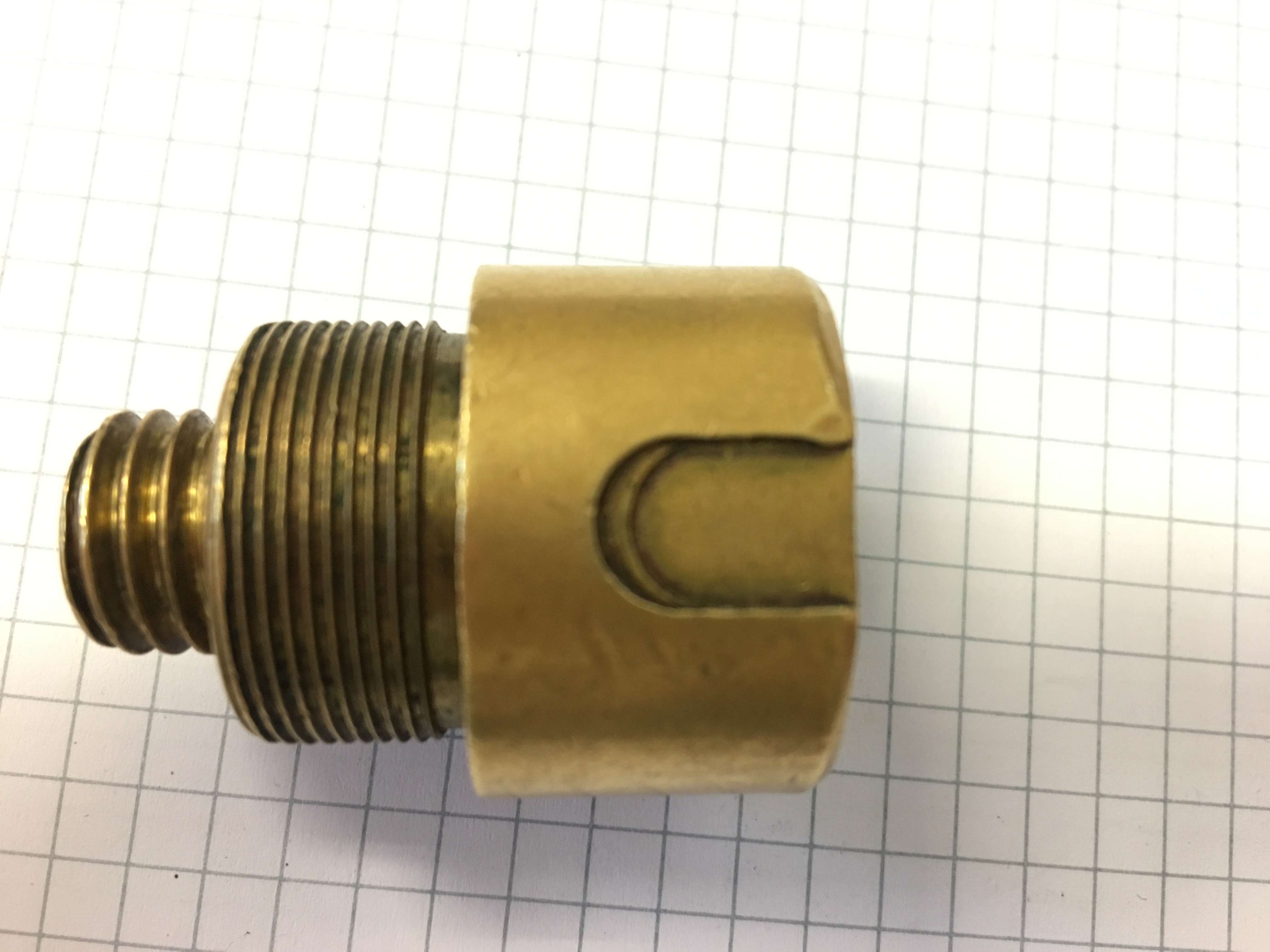

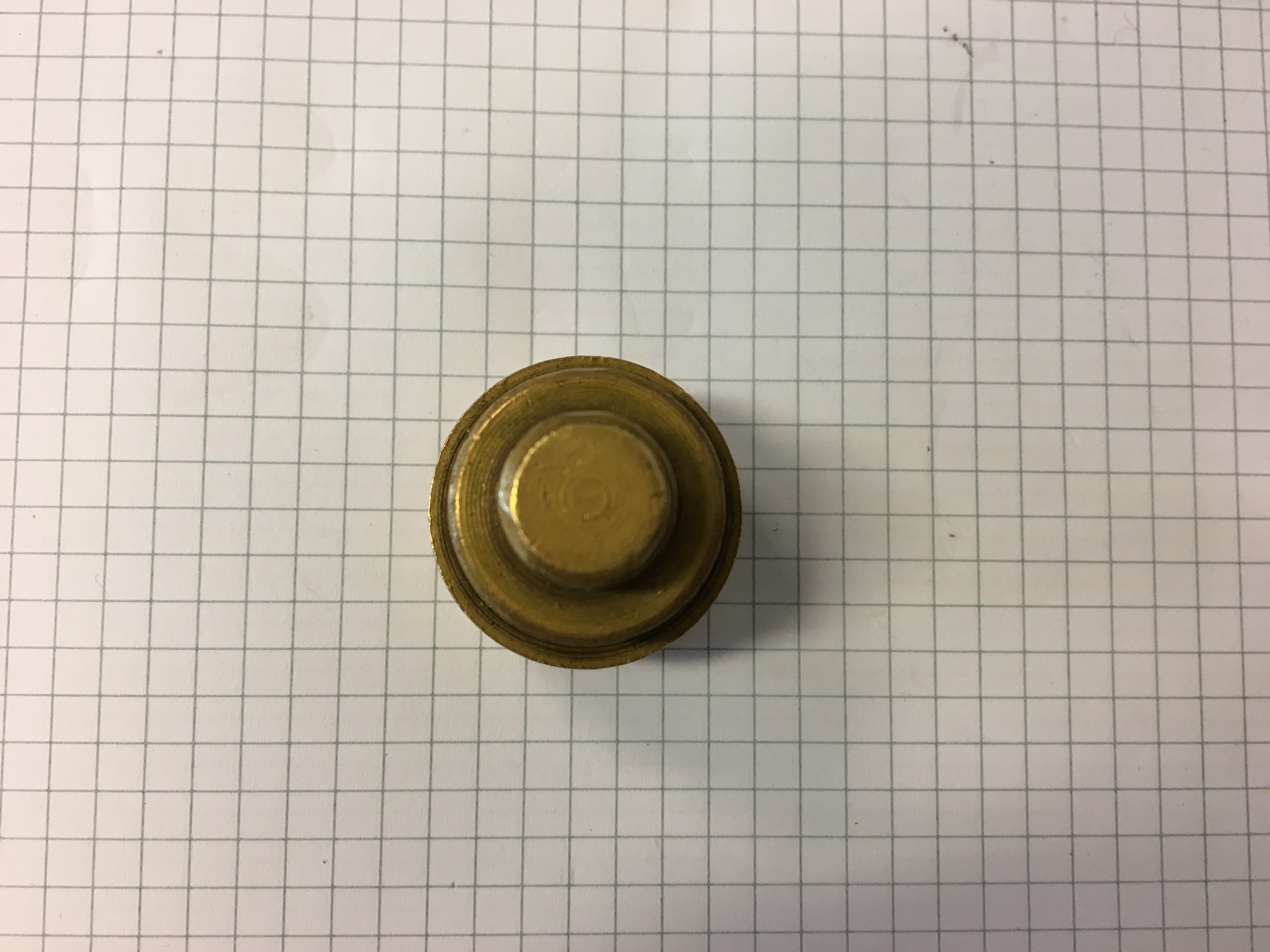

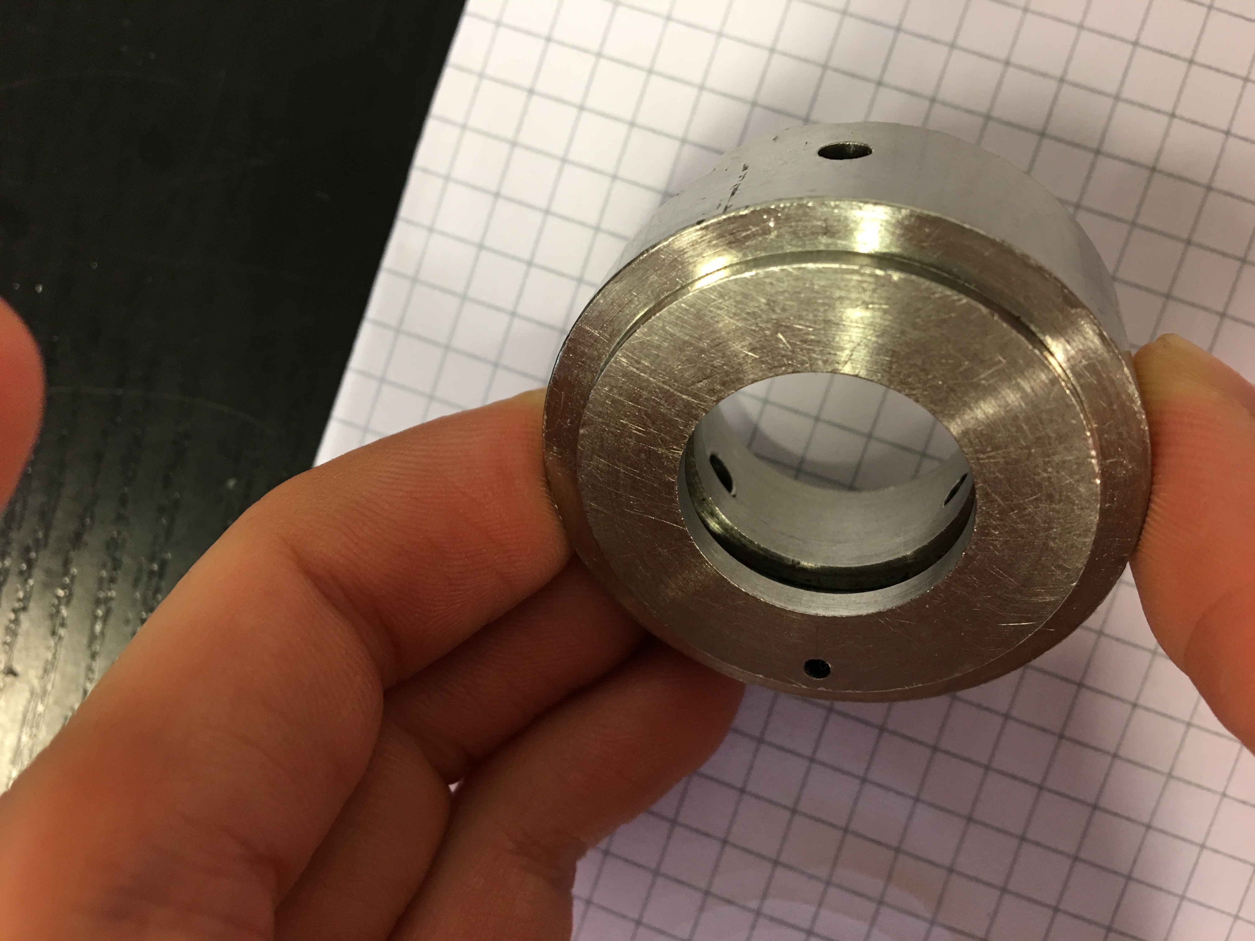

Witam potrzebuje pomocy w narysowaniu rzutu przedmiotu na zdjęciach. W jaki sposób najlepiej to zrobić? Półwidok, półprzekroj? Oraz jak to mniej więcej powinno wyglądać? Z góry dzięki za każdą pomoc.

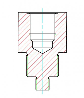

Pierwsze zdjęcie jest z książki Kurmaza do PKM. Polecam autorowi pytania - można się sporo z niej nauczyć nie tylko o obliczeniach części maszyn, ale też jak powinny wyglądać ich rysunki techniczne.

Glowny rzut narysuj w pelnym przekroju. Zauwaz ze gwint nie jest wykonywany do konca a pozatym potrzebuje odpowiedniej sresnicy na wybieg gwintu. Na rzucie z goru pokazujesz wykonanie wpustu ... cos jak przekroj A-A na rysunku walka powyzej. Rzut z z boku jest potrzebny by pokazac dlugosc wpustu

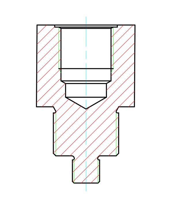

A pomysł jak narysować zaznaczony element? Na tym rysunku jest źle. Czy potrzebny jest do tego odrębny rzut?

Post napisał: adadur » 20 lis 2018, 09:08
Główny przekrój ... reszta należy do ciebie

Jeśli za pomocą tych dwóch rzutów nie jesteś wstanie tego przedmiotu pokazać to dołóż jeszcze jeden rzut.
Widok z lewej strony zrzutuj w dół i będzie wszystko widoczne.

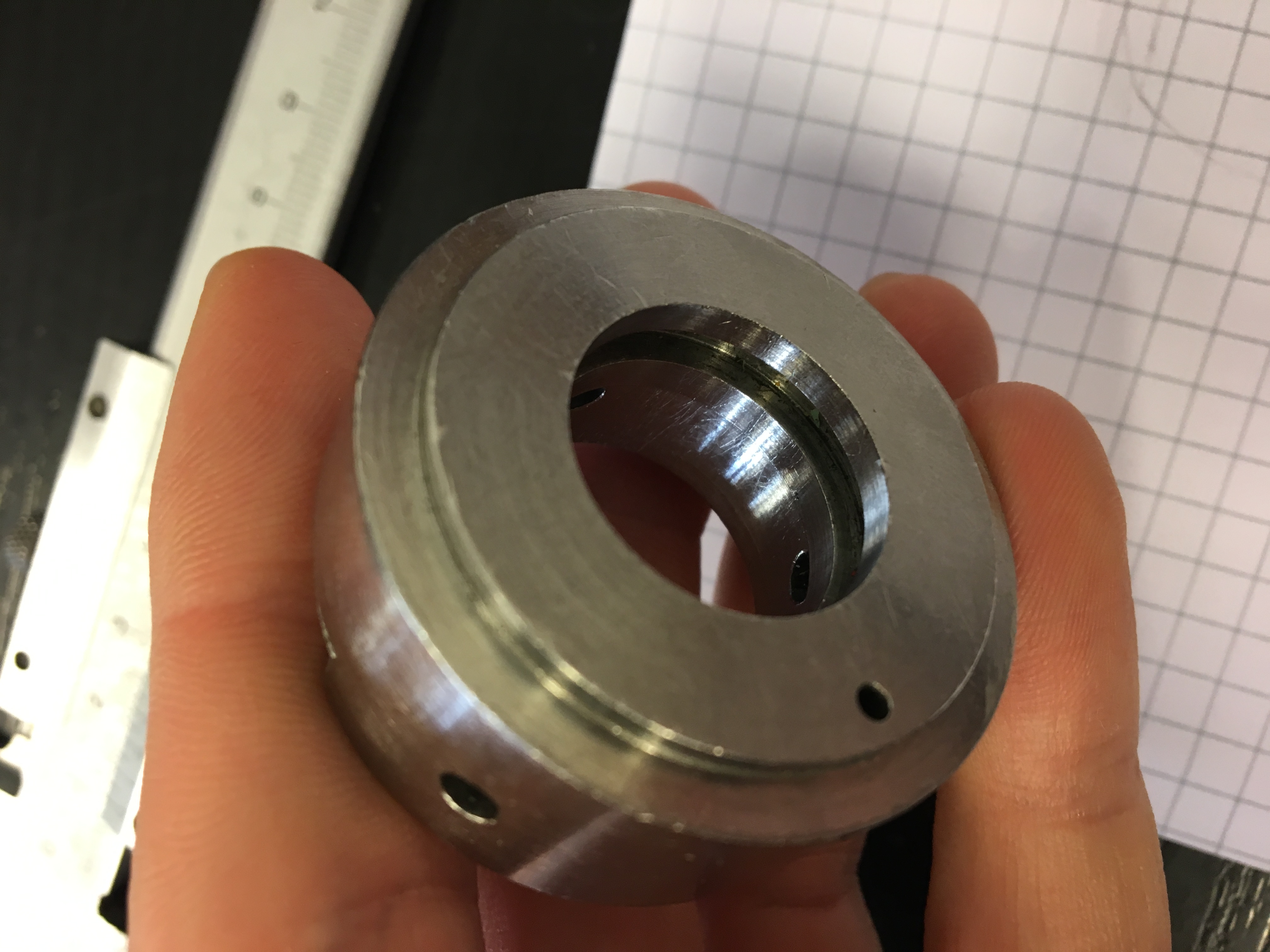

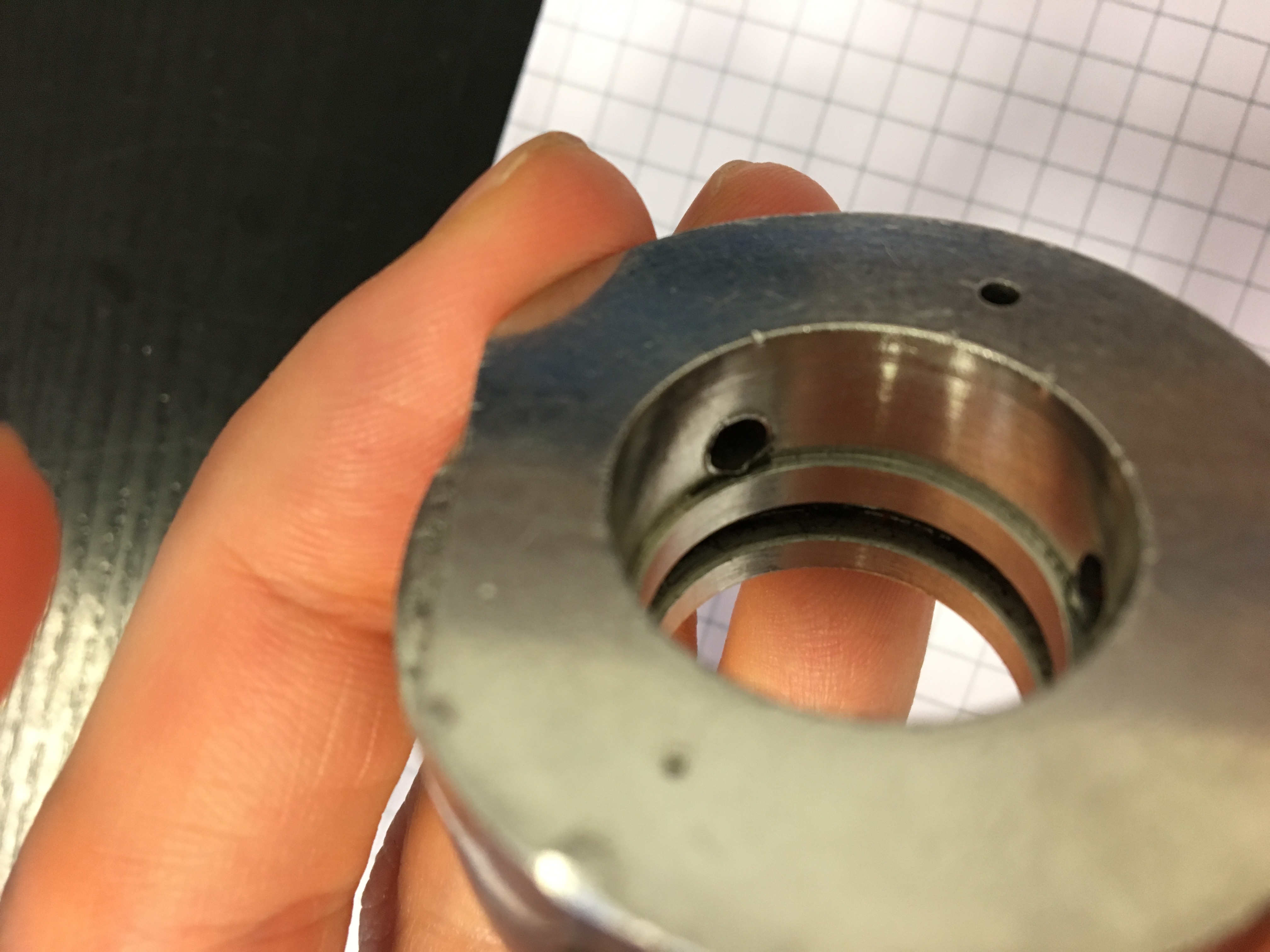

Żeby już nie zakłada nowego tematu o takiej samej treści mógłbyś mi tez pomóc z wyborem samego rzutu głównego tego przedmiotu?

W zasadzie niemal dowolnie ale ... kieruj się zasadą taką że rzut główny (może nawet jako półprzekrój lub przekrój) pokarze najwięcej wymiarów - kolejne rzuty są tylko pomocnicze.
