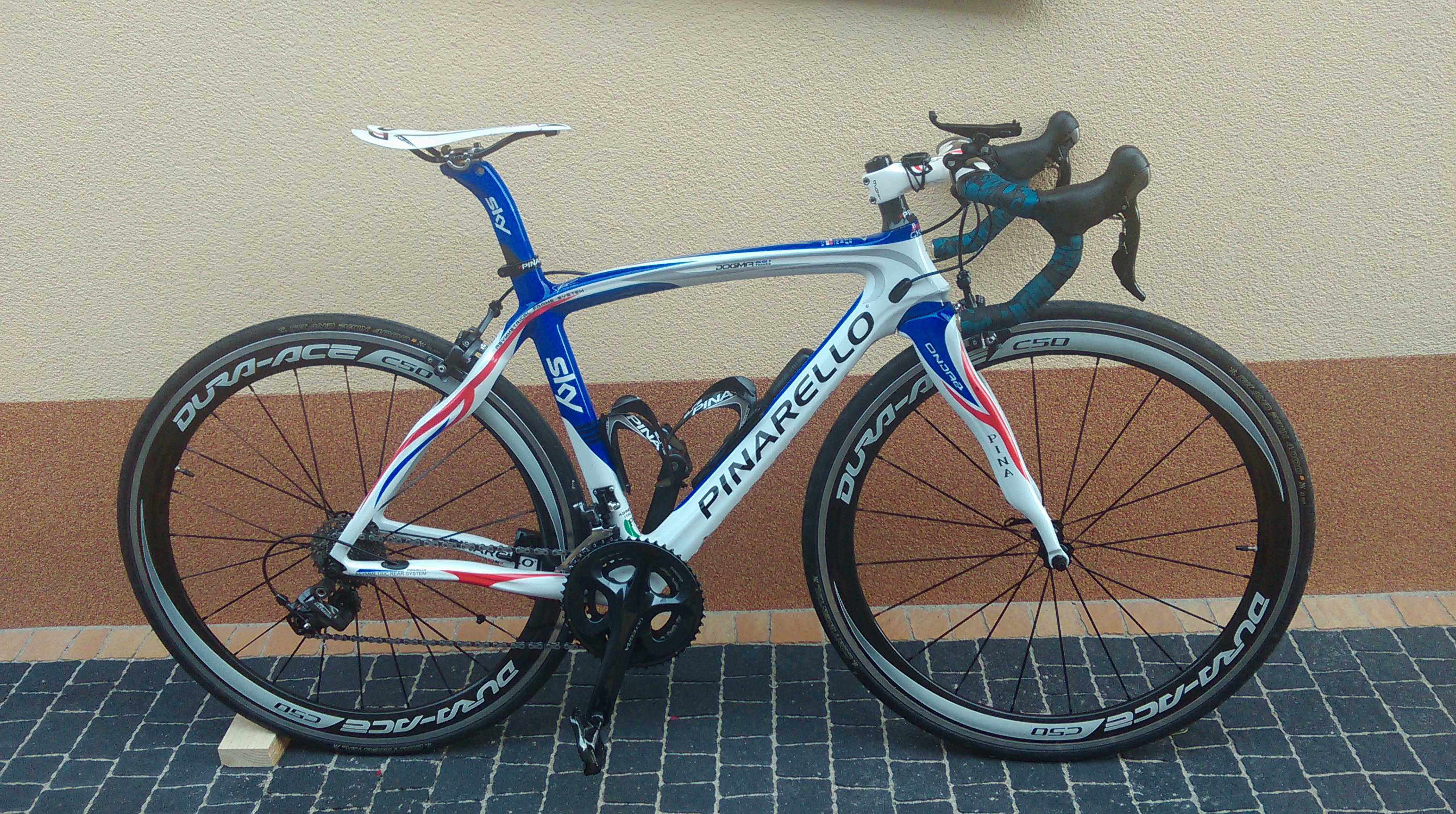

Post napisał: KARABIN » 14 sty 2021, 17:27
prosteiszkuteczneWynalazki pisze:Łożyska w suporcie na kwadrat wytrzymują 10 lat i po tym czasie można je wymienić a w HT2 po pół roku się rozwalają.
Zajmuje się kolarstwem szosowym parę ładnych lat.W sezonie od połowy kwietnia do listopada pokonuje około 7 do 10 tys.km.Wkład suportu ma przejechane około 25 tys km i jeszcze nie zamierzam go zmieniać bo chodzi cicho bez zgrzytów.łańcuch wymieniłem ubiegłym sezonie ze względu na kasetę i blat korby miał ponad 20tys.Cały osprzęt shimano Ultegra.Mam taką zasadę ,że nigdy nie myję roweru myjką wysokociśnieniową bo to jest zabójstwo dla łożysk,a i staram sie kupować osprzet z górnej półki.Może na początku jest drogo ale potem zwraca się parokrotnie.Zwłaszcza dla tych co dużo jezdzą.Tak wygląda moja wyścigówa. :mrgreen: Podobno na takim jezdził Bradley Wiggins kolarz brytyjski byłej grupy zawodowej Sky.Potwierdzone przez Michała Kwiatkowskiego.
