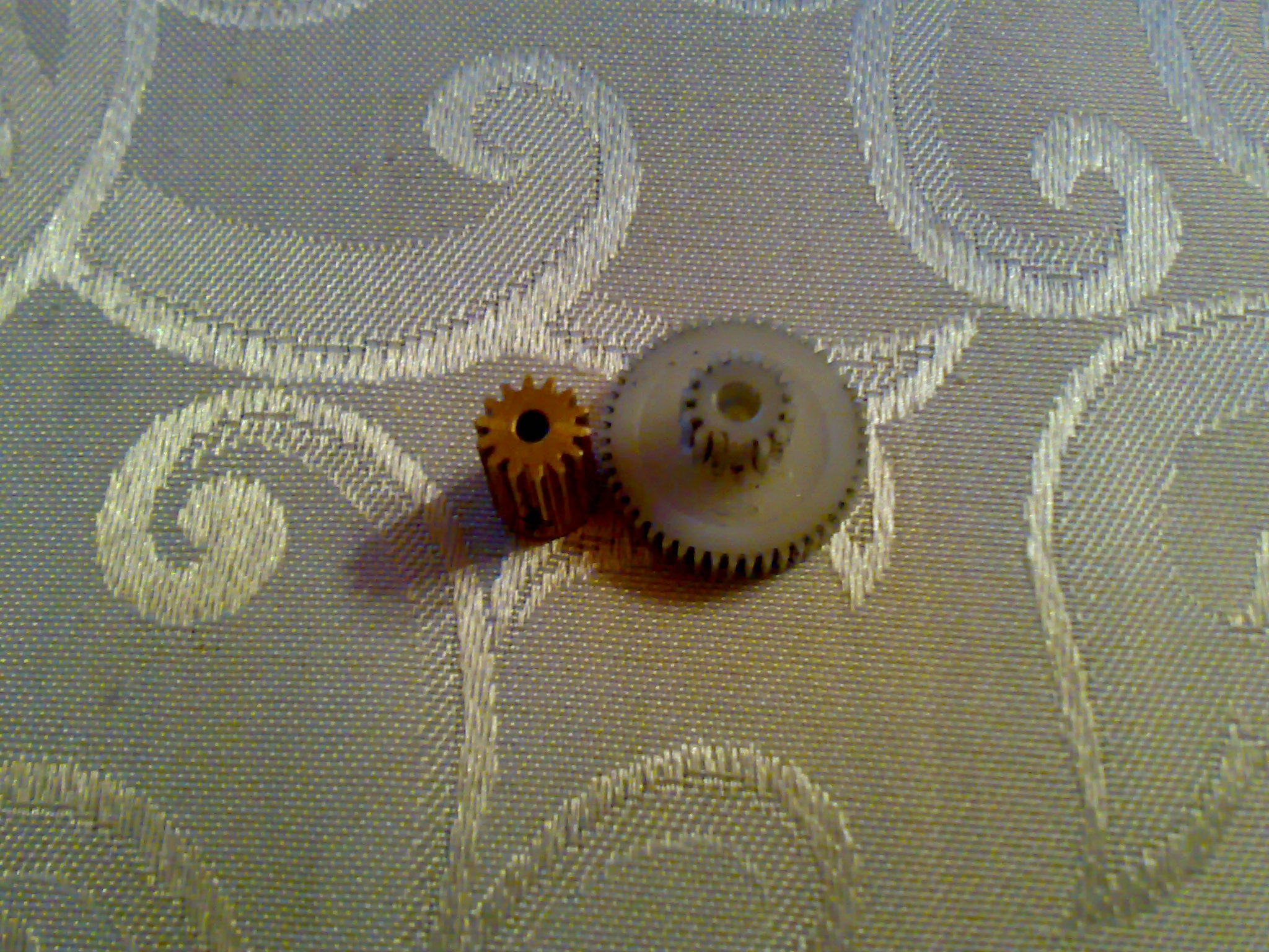

Mi zdarzało się już że zębatki takiej wielkości drukowałem klientowi na drukarce 3D Objet24, wyszło całkiem fajnie no ale trzeba model zrobic

A gdyby tę wewnętrzną zębatkę wywiercić i w to miejsce wsisnąć, sklejając klejem metalową wyciętą na drutówce? Byłaby nie do zdarcia, tylko czy taka może być (żeby element współpracujący tym razem nie poszedł).

-->Dudi1203, jest taki myk rodem z lat osiemdziesiątych(a przynajmniej wtedy był najpopularniejszy), z dorabianiem zębatek i sprzęgiełek(głównie do sprzętu RTV i AGD) na podstawie uszkodzonych/niekompletnych egzemplarzy.
Bierze się plastelinę, długo ręcznie ugniata(istotne!) i formuje się w odpowiedniej wielkości bloczek(jeżeli nie mamy wystarczająco plasteliny pod ręką, to można ją wsadzić do jakiegoś w miarę sztywnego pudełeczka żeby na boki za bardzo się nie rozlazła).
Następnie wciska się w nią np. wybrakowaną zębatkę, później trzeba ją wyjąć(dosyć trudne - łatwo przy tym "rozbić" kształt) i obrócić o potrzebny kąt tak żeby w miejscu brakujących zębów wypadły całe i przynajmniej po jednym naokoło - to żeby nie zdeformować "dobrych" zębów w plastelinowej formie przy ponownym wciskaniu zębatki.
Po ponownym wyjęciu "wzorcowej" zębatki w środek plastelinowej formy wciska się nasmarowaną(jakikolwiek rozdzielacz - choćby i margaryna) ośkę, a całość wypełnia np. distalem(ale tym "normalnym"-siedmiodniowym).
Można do żywicy dać zbrojenie, przy sprzęgłach etc. mogą to być klamerki z drutu(ręcznie się je umieszcza w formie przed jej zapełnieniem) czy drobno posiekane włókno szklane(miesza się z masą), przy zębatkach raczej jakieś włókno z poliamidu etc.
Ja dawałem poszatkowaną nitkę, którą na bazarku szło za grosze kupić jako "itamidnaja dlja rybołowow" - chyba do sztukowania sieci była(a jeszcze wcześniej stosowałem "załatwiany" Devlon 40 ;)).
Zęby mogą wymagać dopracowania iglaczkiem i/lub dotarcia.
ps. cały proces jest zgrabnie opisany w którymś z numerów ZS HT - ale nie za bardzo mam czas teraz tego szukać ;)

Dotarła zębatka modelarska, którą udało mi sie zdobyć. Podejmę próbę podtoczenia jej, celem osadzenia w rozwierconej plastikowej zębatce. Na koniec kołkowanie kolkami rzedu fi0,8-1mm. Mam nadzieje, że się powiedzie

Nie rozpędzaj się. jak to dobrze obmyślisz, to zamocujesz małą w dużej centralnie na wcisk bez żadnego kołkowania i innych zbędnych operacji.

Najlepiej byłoby też tę większą upolować wykonaną z mosiądzu a potem je z sobą zlutować. Metal byłby trwalszy niż taka sklejka z tworzywem.
