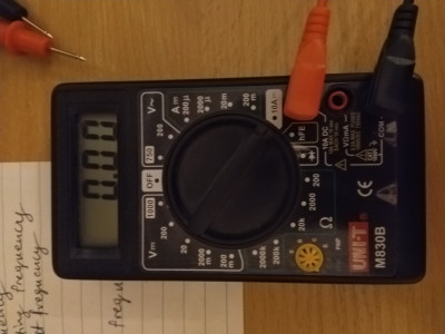

No tak, prąd chcę pomierzyć, tak jak doradzałeś w poprzednim poście.
Niestety pomiaru nie udaje się wykonać, przy uruchomionym wrzecionie na 10Hz(600 RPM), falownik z chwilą przyłożenia końcówek miernika do zacisków U-V wywala błąd HoC.
Dlatego mam pytanie: jaki zazwyczaj jest prąd na wyjściu z falownika?, stały czy przemienny? MIernik ustawiłem na zakres 10A DC.

I przykladasz miernik prądu rownolegle z uzwojeniem silnika do styków falownika?
To ja się nie dziwię, że wywala Ci zabezpieczenie nadprądowe, równie dobrze mógłbyś przyłożyć tam spinacz do papieru, czy gwoździa.
A odpowiadając na Twoje pytanie- czy przy prądzie stalym miałbyś jakieś hertze?
Może oddaj to do jakiegoś fachowca zanim sobie narobisz ofiar w ludziach lub sprzęcie.

Witam, człowieku dlatego zapytałem na forum jak pomierzyć prąd na wyjściu z falownika, zapytałem czy mam przykładać miernik pomiędczy UVW i GND, odpowiedziałeś że na GND nie pomierzę prądu i powinienem mierzyć pomiędzy UVW, teraz widzę krytykę że źle robię.... sam mnie tak pokierowałeś,
Dodane 1 minuta 51 sekundy:
Steryd pisze:
18 gru 2021, 16:18
na GND nie będzie prądu, chyba, że masz połączone w gwiazdę, mierzysz prądy na fazach na wyjściu z falownika i tyle.
Czyli jak to mam pomierzyć? Co do czego przyłożyć ?

kadamek pisze:
18 gru 2021, 20:19
Steryd pisze:
18 gru 2021, 19:54
[/quote]
Prąd mierzy się szeregowo! Weź wrzuć zdjęcie swojego cudu mierniczego bo zgaduje że końcówki pomiarowe też masz wetknięte źle.- wtedy napisze co znaczy szeregowo

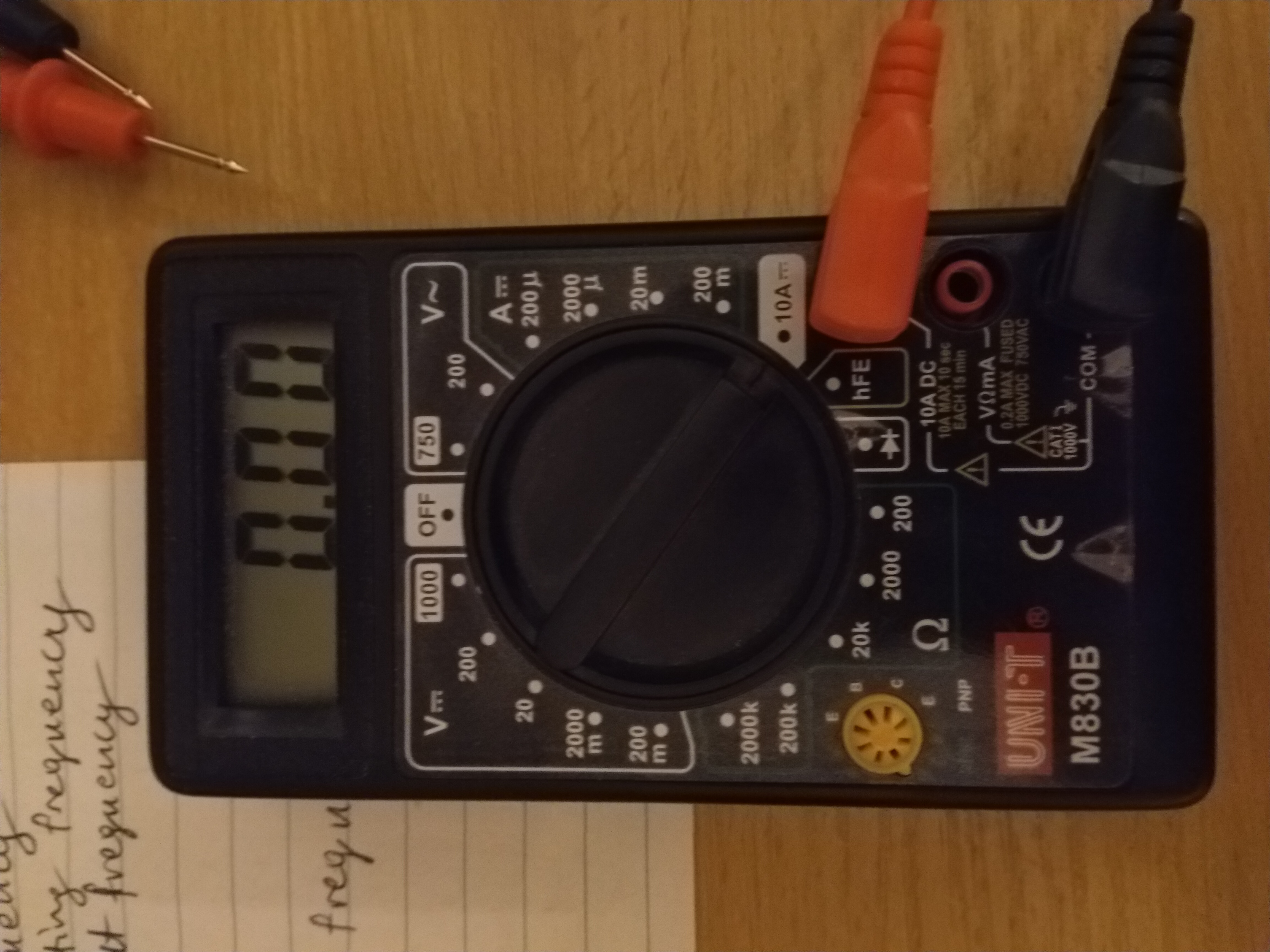

Witaj Kamil.
Dziękuję za zainteresowanie.
Mam świadomość że prawdopodobnie tym miernikiem nie pomierzę tego prądu....
Ustawione na 10A.

Kolego zajrzyj tutaj:
https://elektrykadlakazdego.pl/pomiar-natezenia-pradu/
Wyników pomiarów tym miernikiem nie będą dokładne, powiedziałbym raczej że będą skrajnie niedokładne. Nie masz dostępu do lepszego urządzenia?
Pozdrawiam.

Wystarczyło zerknąć do instrukcji miernika, tam jest opis, a może nawet i rysunek jak mierzyć prąd, a jak napięcie.
Na pewno nie napisałem że masz mierzyć prąd pomiędzy wyjściami falownika, tylko, ze nie ma sensu mierzyć na gnd. Nawet spytałem, czy chcesz na pewno mierzyć prąd, jak opisałeś jakbyś chciał mierzyć napięcie.

Witam,... Dziękuję za link, i teraz jest wszystko jasne. w tym przypadku musze sobie zorganizować dodatkowy kabel z przełącznikami (wpięciami dla miernika) tak aby móc mierzyć każdą fazę pomiędzy falownikiem a wrzecionem. Temat drugoplanowy. Na początek sprawdzę falownik multimetrem wg tego artykułu: https://elserw.pl/szybkie-sprawdzenie-falownika/ . Jeśli falownik nie jest uszkodzony, zrobię pomiar prądu. No i oczywiście muszę zdobyć multimetr z pomiarem prądu przemiennego (taki jest na wyjściu z falownika - doczytałem o falownikach)

kadamek pisze:musze sobie zorganizować dodatkowy kabel z przełącznikami (wpięciami dla miernika) tak aby móc mierzyć każdą fazę pomiędzy falownikiem a wrzecionem
To nie jest najlepszy pomysł, nie wiadomo jak się zachowa falownik jak mu pod obciążeniem rozłączysz fazy, w skrajnym przypadku możesz go spalić.
Zrób pomiar na 3 razy - wepnij miernik w szereg pierwszego uzwojenia, uruchom wrzeciono i zmierz prąd, wyłącz falownik, przepnij miernik na drugą fazę, uruchom wrzeciono i zmierz prąd, wyłącz falownik, przepnij miernik na trzecią fazę i to samo. Tak będzie najbezpieczniej i dla Ciebie i dla falownika.
